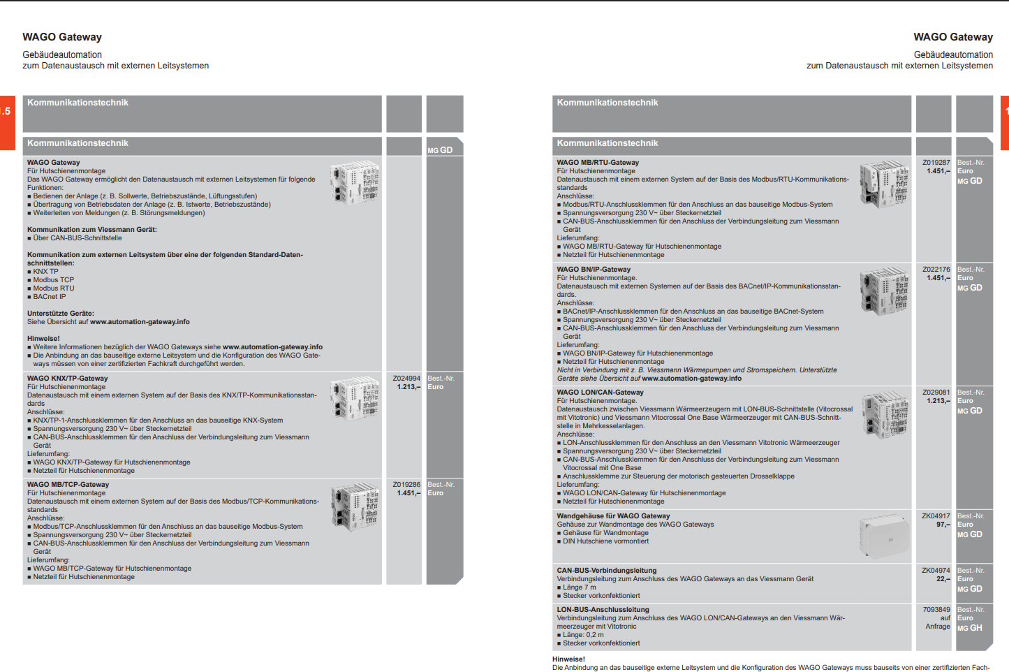

Von Viessmann kann ich nur abraten, die haben m.W. nur ein proprietäres CAN anstelle einer gut dokumentierten Modbus Schnittstelle.
Ich überlege gerade, was mehr Sinn ergibt. Eigentlich war geplant, die Wärmepumpe in das KNX-System einzubinden, aber so richtig viele Vorteile sehe ich darin momentan nicht. Es gibt zwar auch ein Gateway für Modbus, allerdings ist der Preis wirklich heftig.

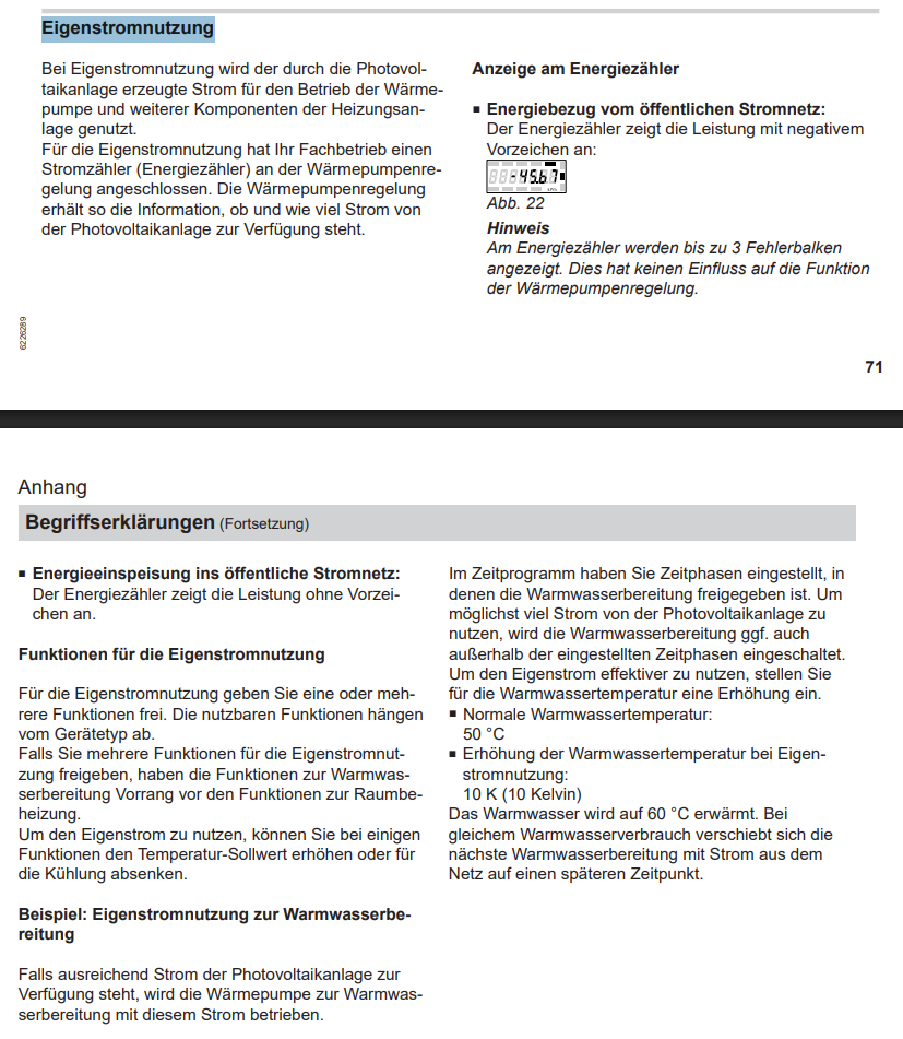

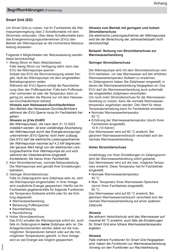

Das würde noch im aktuellen Handbuch stehen:
Nutz doch “einfach” SG-Ready - das ist in OpenEMS bereits abgebildet.
