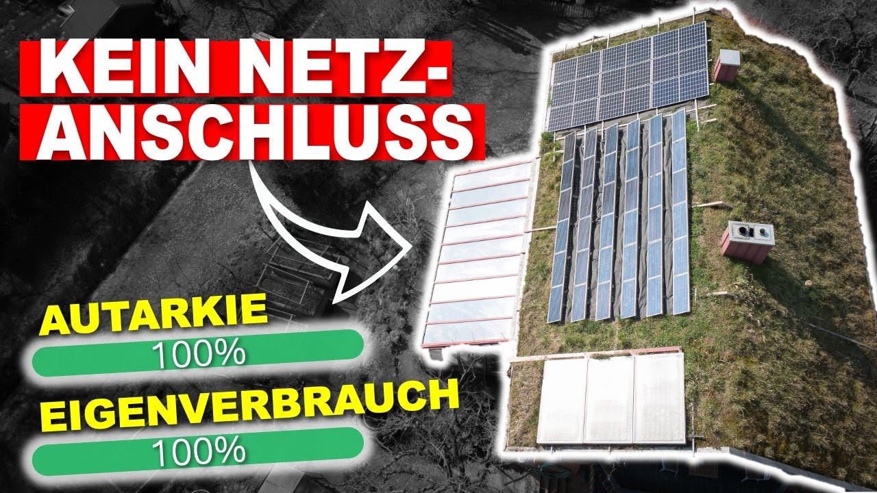

3 Jahre ohne Stromnetz mit Photovoltaik und Speicher! Wie hat er das geschafft?
Interessanten Einblicke und ein tolles Beispiel dafür, was mit OpenEMS möglich ist! :flexed_biceps::+1:
Läuft auf dem Home Fems oder OpenEMS (wegen des Victron Speichers)?
Tatsächlich ist es eine Mischung. Zum Zeitpunkt der Umsetzung ging das nicht anders - aber wir wollten das für Herrn Fell unbedingt ermöglichen. :slight_smile:
Heute würden wir das wohl über die “FEMS App Schreibzugriff” sauberer gelöst bekommen.
