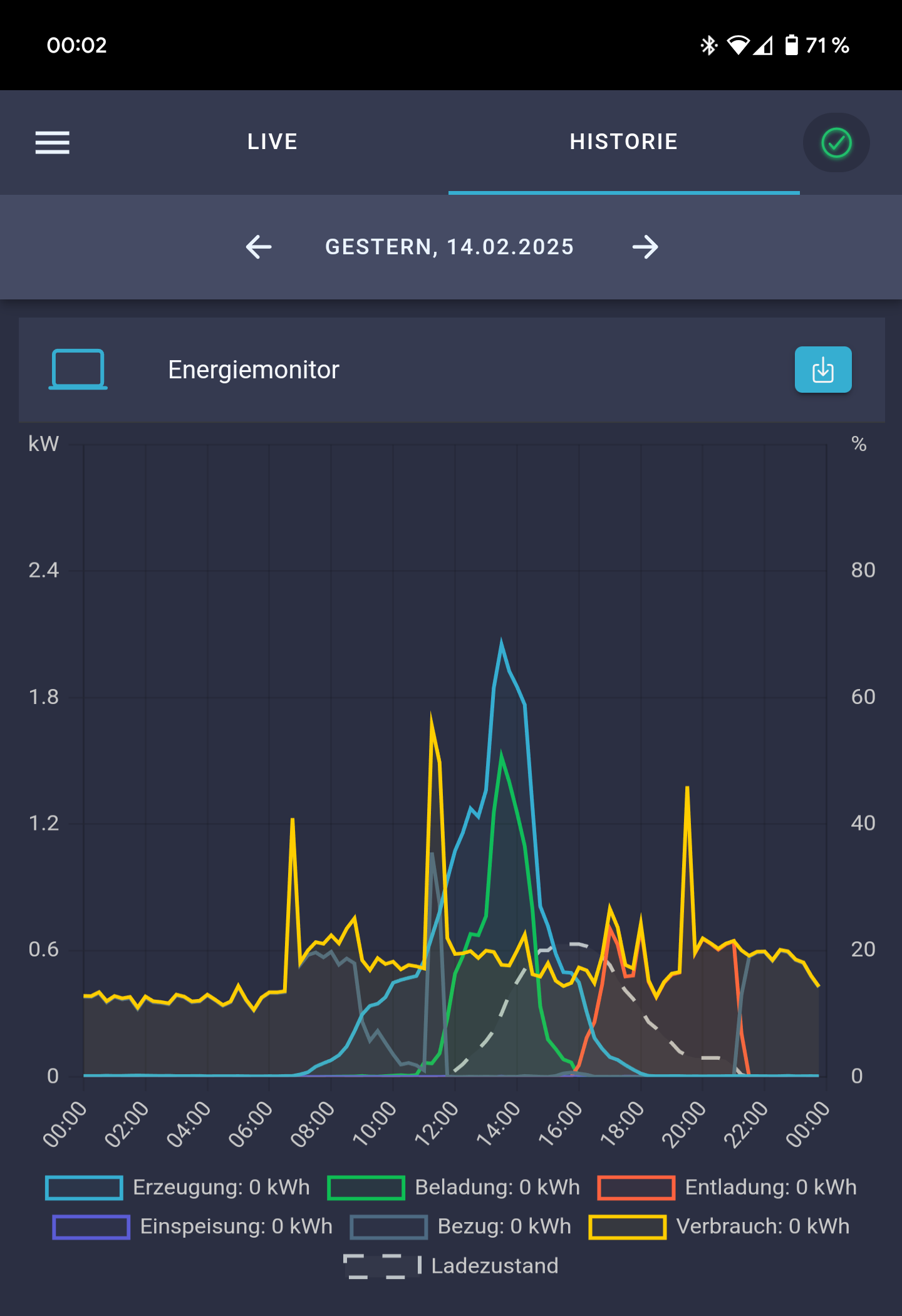

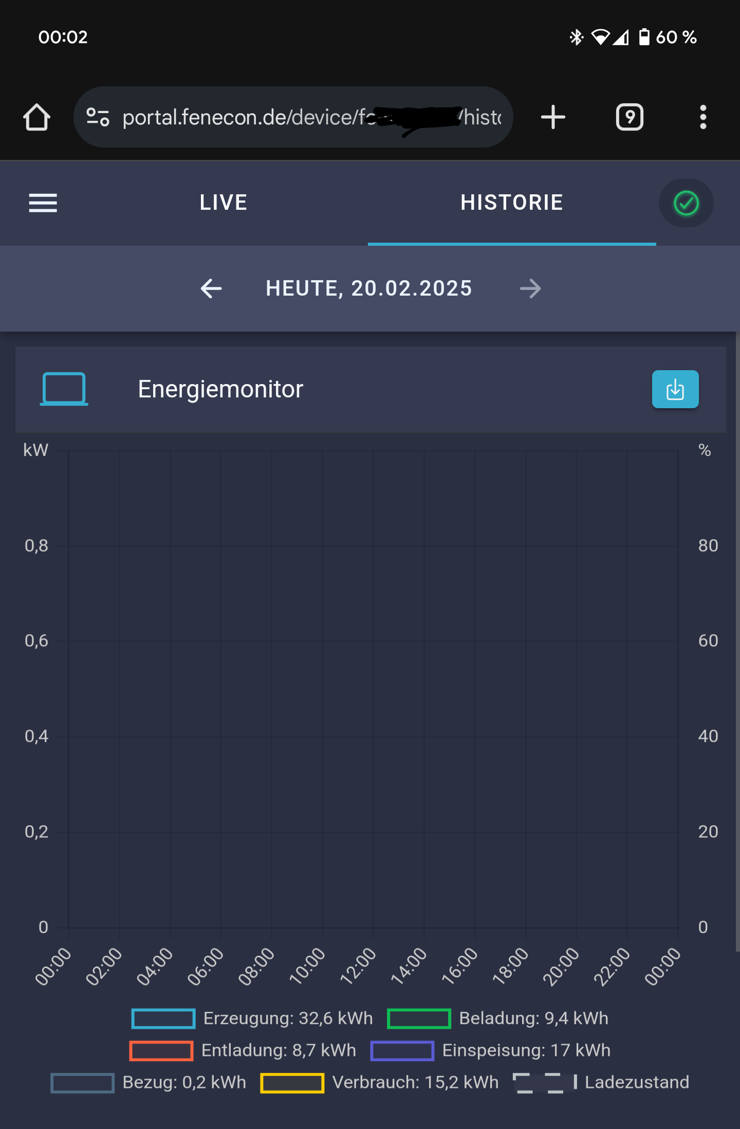

ich bin neu hier, nutze das FEMS auch noch nicht lange (2 Monate etwa), jedoch ist mir nun ein paar mal schon aufgefallen, dass die Werte in der historischen Anzeige um Mitternacht herum in den neuen Tag wandern, und in der Anzeige zu gestern (vor wenigen Minuten sozusagen) stehen alle Zahlen auf 0 obwohl der Graph schön dargestellt wird. Es scheint hier also ein kleiner Bug in der Anzeige zu sein…
Ich habe auch mal zwei Screenshots beigefügt.

Die Screenshots sind unter 2025.2.1 entstanden. Heute, mit 2025.2.2 aber auch erst um 0:06 Uhr war es bereits richtig. Vllt. ist der Fehler nun raus, oder es betrifft tatsächlich nur die ersten wenigen Minuten.

Ich habe es heute Nacht nochmal geschafft ein bisschen zu testen.
Ich habe folgende Möglichkeiten genutzt um das FEMS aufzurufen:
  1. Fenecon App am Handy
  2. Zugriff über das Portal von Fenecon in Chrome am Handy
  3. Zugriff direkt im lokalen Netzwerk in Chrome am Handy
  4. Zugriff über das Portal von Fenecon in Firefox am Laptop
  5. Zugriff direkt im lokalen Netzwerk in Firefox am Laptop
Das Ergebnis:
Die Ergebnisse mittels 1., 2. und 4. Variante sind gleich:

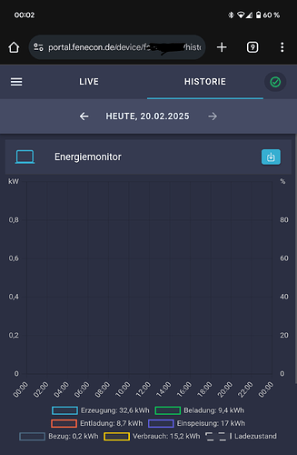

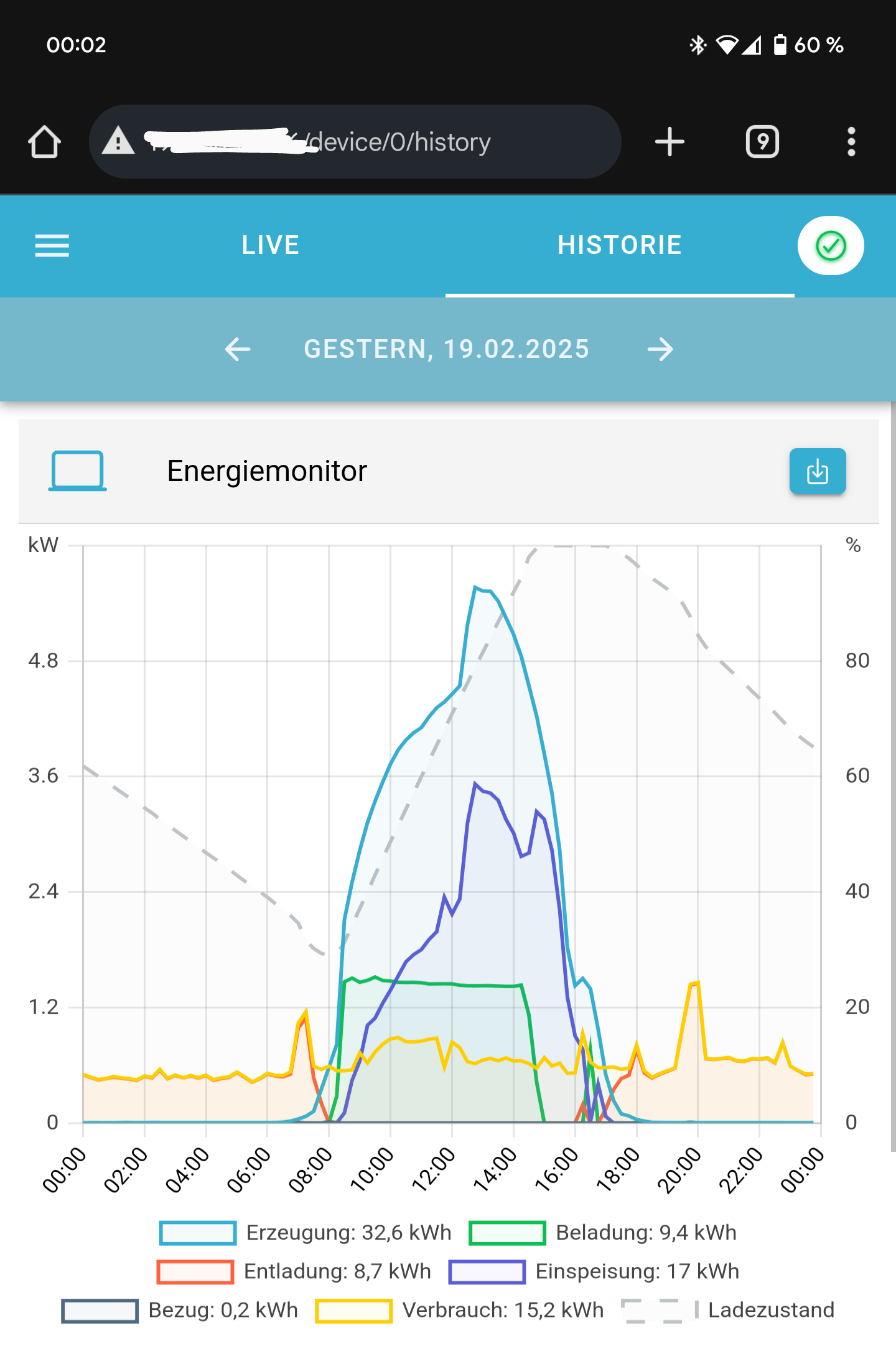

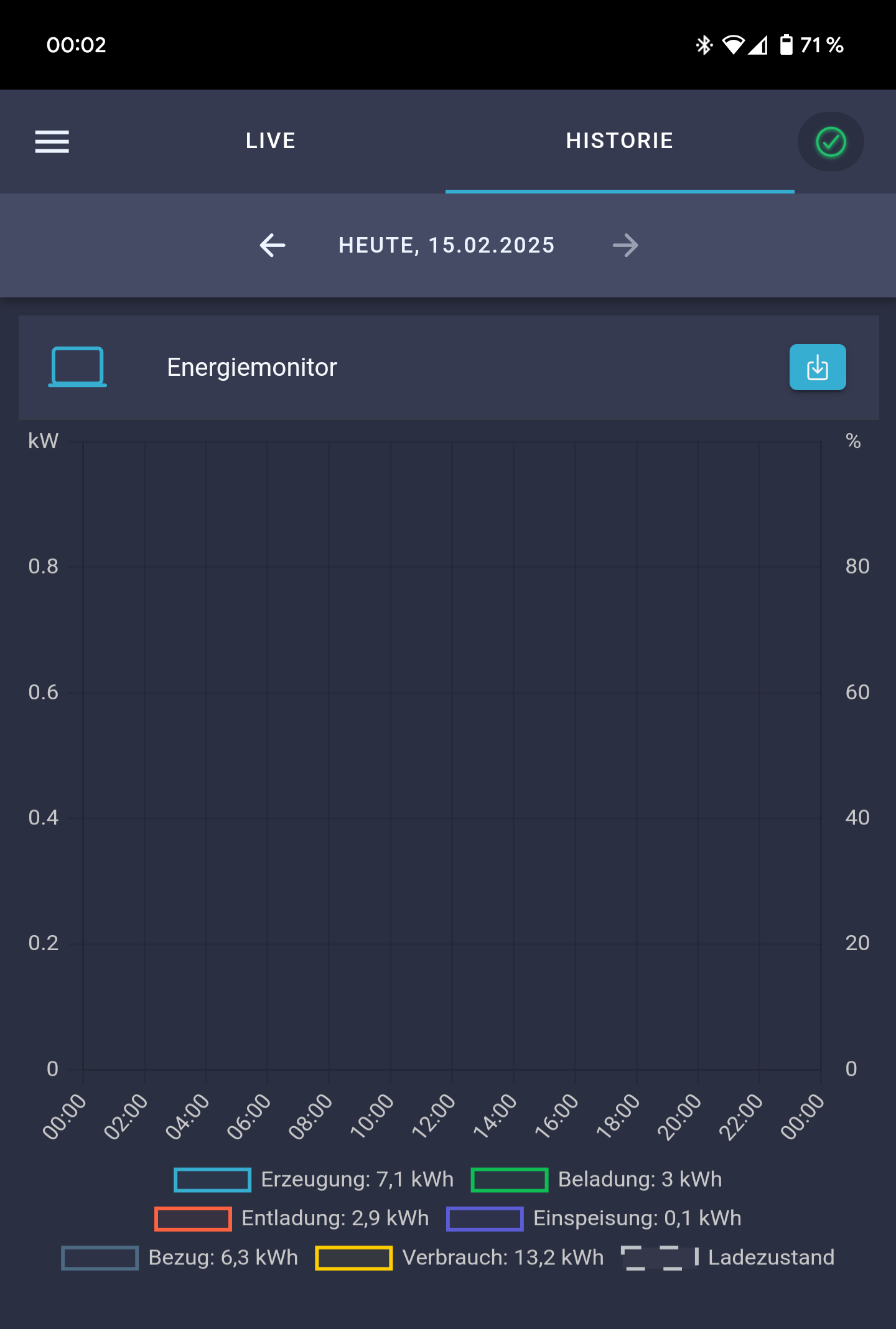

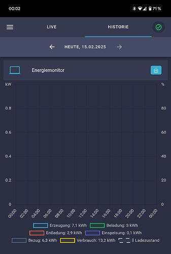

Mit dem Wechsel des Datums zeigt die historische Anzeige den neuen Tag an. Die Werte zu den Graphen sind jedoch wie im ersten Post geschrieben vertauscht. Ab ca. 0:03 Uhr wurden die Werte wieder korrekt angezeigt.
Genauso sind die Ergebnisse mittels 3. und 5. Variante gleich:

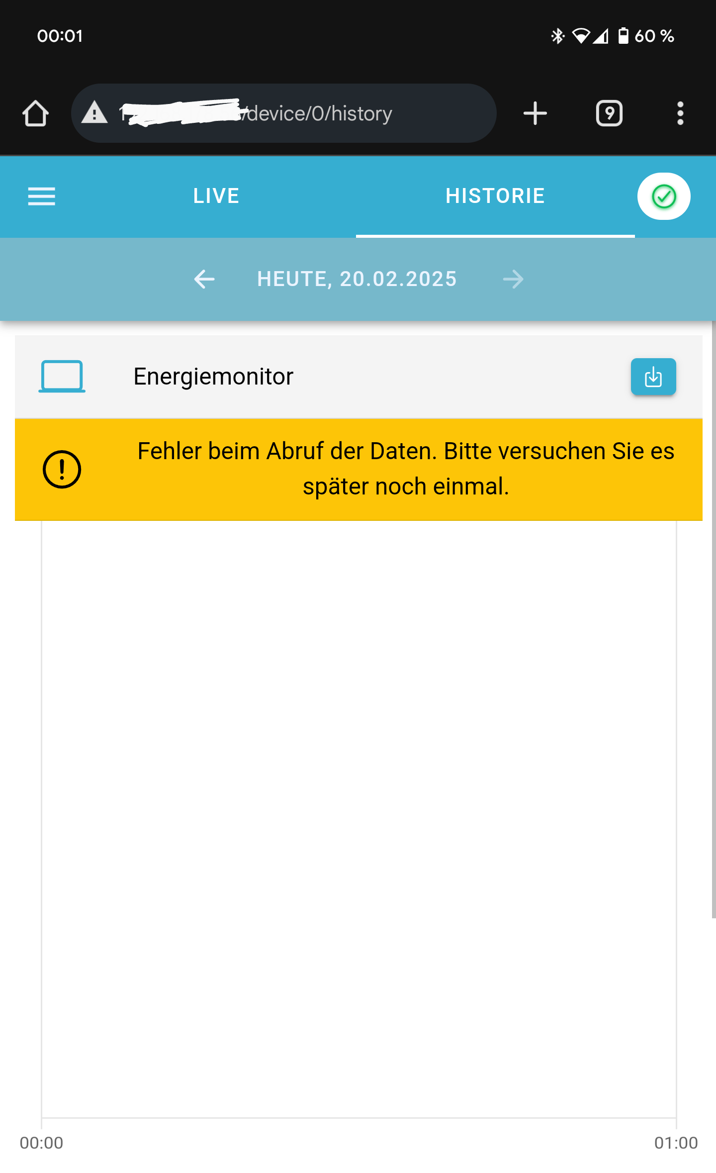

Mit dem neuen Tag wird die neue Anzeige für den Graphen erstellt, jedoch ohne Werte. Statt ‘falscher’ Werte kommt eine Fehlermeldung “Fehler beim Abruf der Daten…”.
Die Werte zum Vortag sind korrekt.
