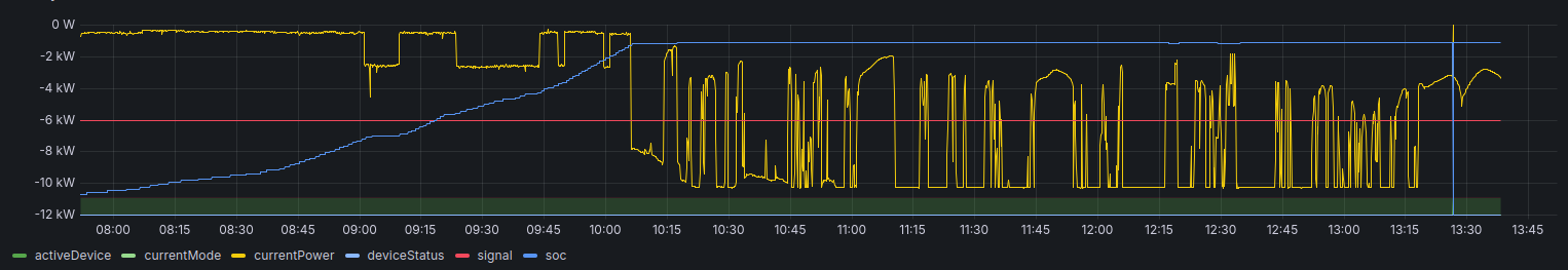

Ich habe folgendes Probelem, dass ich das Register 303 als float 32 bit mit littleendian convertierung auslese und es falsche Daten liefert:
Der SOC steigt an und das Register liefert fast keine Daten.
Wenn allerdings der SOC bei 100% bleibt und aufeinmal -10kW bezogen werden aber der SOC sinkt nicht.

@s_h Dann sind es Werte im Megawatt bereich.
Wenn die Konvertierung falsch wäre würde die Daten extremer hin und her springen zwischen Minus und Plus, ihr könnt auf dem Bild sehen, dass die Werte teils einer Rampe folgen.
Bei mir stimmen die Werte.

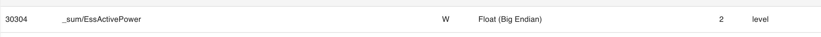

Die Schnittstellenbeschreibung aus dem Link ist nicht aktuell.
Ich muss mich korrigieren.
Falls beim ModbusTCP Read/Write nur die Komponente “_sum” eingetragen ist, stimmt die Beschreibung mit der von “nur lesend” überein.
Ist auch “ess0” konfiguriert, können die Register anders sein, je nachdem, in welcher Reihenfolge die Komponenten eingestellt sind.
Am besten lädt man sich aus dem FEMS im Anlagenprofil bei “Externe Schnittstellen” die jeweilige Protokollbeschreibung herunter. Die ist aktuell.

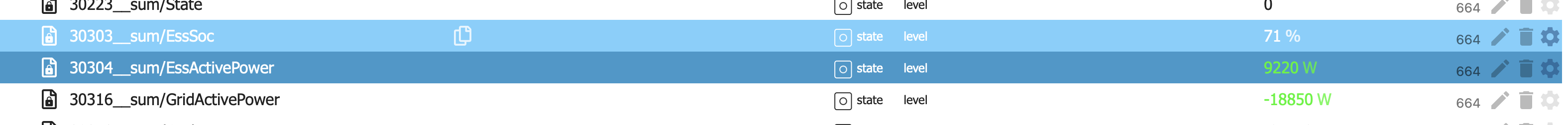

Habe bereits Register 304 getestet mit float 32, gibt mir eine illegale Daten Adressen Exception zurück.
Bei Register 583, erhalte ich nan zurück da, sehr wahrscheinlich wegen der Schreiblizenz die nicht vorhanden ist.

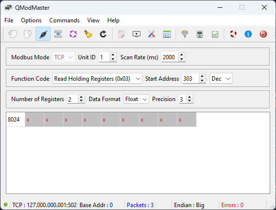

@PvSolar: Ich habe das nochmal validiert und bei mir funktionierts:
→ Register 303: _sum/EssActivePower = 8024 W
(Übrigens wäre in bei einem Hybrid-System wie dem FENECON Home das Register 415: _sum/EssDischargePower meistens aussagekräftiger)

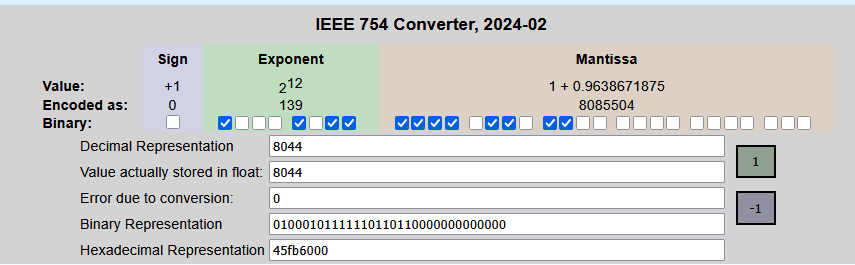

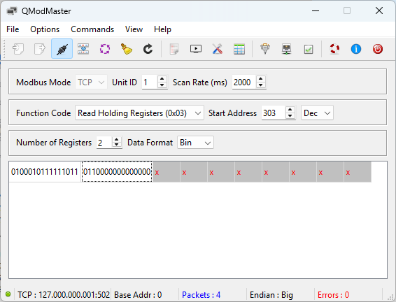

QModMaster führt hier intern schon die Konvertierung von IEEE-754 Floating Point durch. Manuell sieht das so aus:
Ergibt binär 0100010111111011 0110000000000000
Umwandlung z. B. mit https://www.h-schmidt.net/FloatConverter/IEEE754.html:
8044 W
