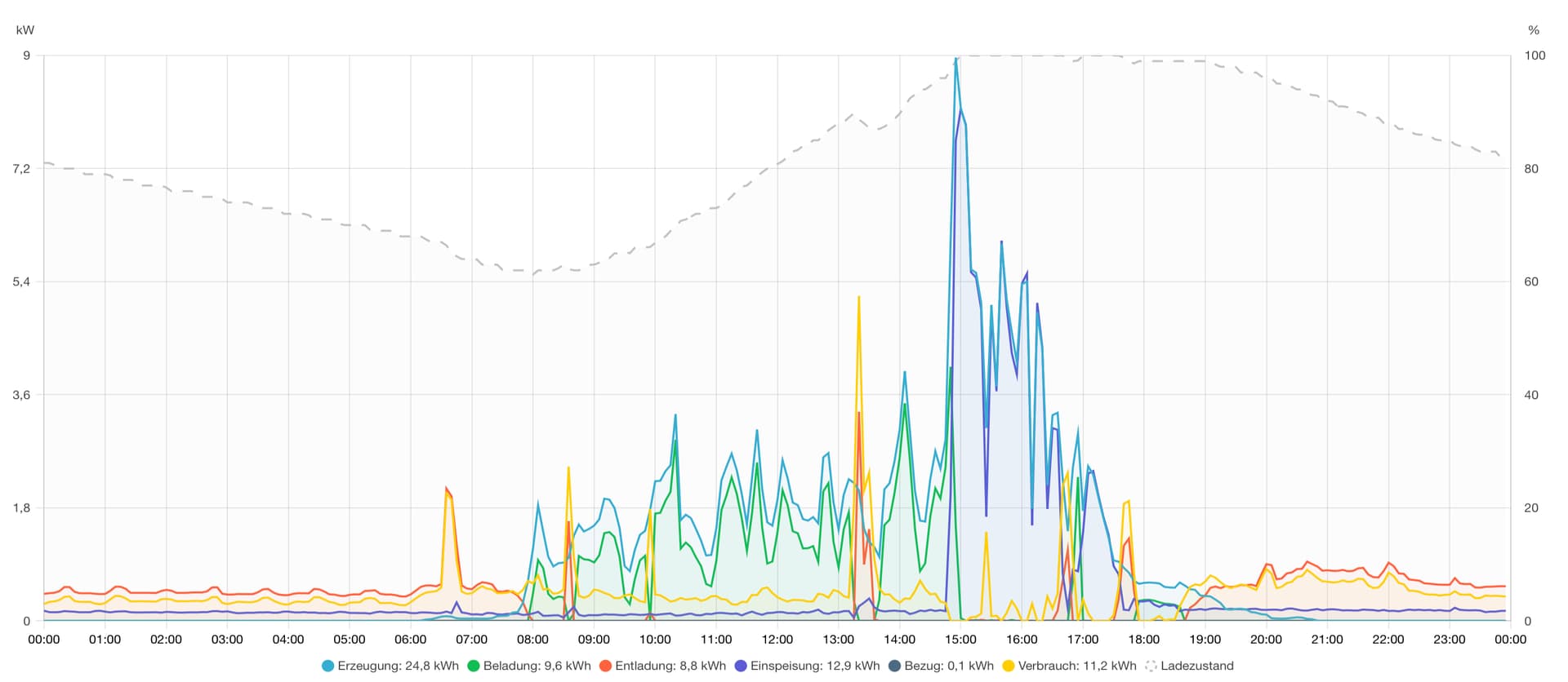

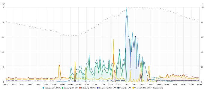

Ich wollte noch den Graphen zeigen.Wie man sieht, sorgt das kleine Programm auf dem Raspberry Pi dafür, dass wir immer 50 bis 200 Watt mehr entladen als nötig, so dass wir kontinuierlich ins Netz einspeisen. Bei uns geht das an der Wärmepumpe vorbei (Messkonzept 8). Außerdem sorgt das dafür, dass wir nicht immer wieder kleine Mengen aus dem Netz nehmen und wirklich näher an Strombezug 0 kommen.
@stefan.feilmeier Es wäre toll, wenn man bei der FEMS Software direkt etwas wie 100 Watt als Ziel für die Kalkulation angeben kann. Default steht ja das Target auf 0.
