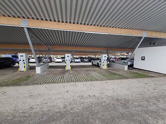

Angewendet werden soll es sowohl in einer Simulation als auch auf der im Rahmen des Forschungsprojektes SKALE aufgebauten Ladestation mit 12 DC-Ladepunkten, PV-Anlage und Batteriespeicher:
