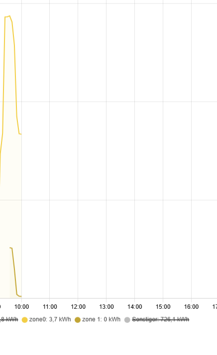

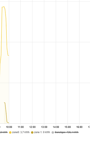

Wenn die Edge Instanz mit InfluxDB verbunden ist, werden die Channels der Stromzähler gespeichert (sonst nur _sum). Interessanterweise funktioniert die Aufteilung in der Historie dann auch nur in einer lokalen (mit der Edge Instanz verbundenen) UI. Siehe Fotos.
Ist das so gewollt? :smiley:

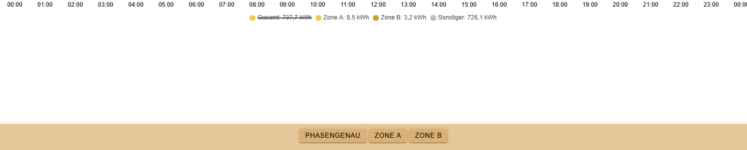

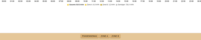

Mit der Version 2025.8.0 besteht dieses Problem bei mir nicht mehr (siehe Screenshot).
Mein aktuelles Setup:
  • Zwei Siemens PAC 2200 Zähler eingerichtet als “CONSUMPTION_METERED“
  • Ein Virtueller Zähler “VIRTUAL ADD“, der als Netzanschlusszähler herhält

Mir ist noch aufgefallen, dass auch in der UI Historie jetzt andere Optionen (“phasengenau“ etc) zur Verfügung stehen (siehe Screenshot). Da allerdings die Werte vorher gar nicht erst in der Datenbank gelandet sind, kann ich mir nicht vorstellen, dass ein Update der UI hilft.
