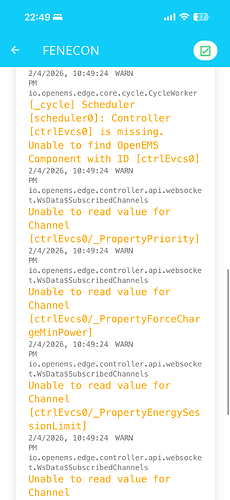

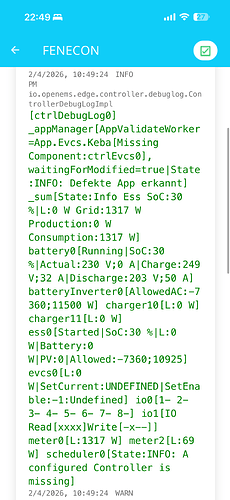

Ich habe in meiner Keba Wallbox mit dem neuesten Update einen Schalter für einen Beta Test gesehen. Dort wollte ich beitreten um das EVSE System zu testen, doch wurde mit ein Fehlern angezeigt ([ object Object]) und es hat sich nichts verändert - außer das meine Wallbox jetzt nicht mehr geht und Fehler im Log angezeigt werden:

Neue Erkenntnisse:
Gegen 10:55 gestern hat sich das System wieder eingekriegt. Auch der Fenecon Support konnte nichts feststellen. Lustig ist jedoch, das die Option bei meinem Wallbox jetzt auch nicht mehr vorhanden ist. Der Knopf für die Public Beta ist wieder weg.

Ich vermute auch, das ich hier einfach Pech hatte. Da die Option einfach wieder verschwunden ist würde ich behaupten, da war im Online Monitoring ein kleineres issue, das behoben wurde. Warum das System plötzlich wieder funktioniert, ohne das jemand Hand angelegt hat, wundert mich jedoch.

Bei mir trat das Problem nach Installation der Beta auch auf, weil die Voreinstellung für den Lademodus „Keine Beladung“ war. Nachdem ich einen Lademodus eingestellt hatte, funktioniert meine P40 wieder.
