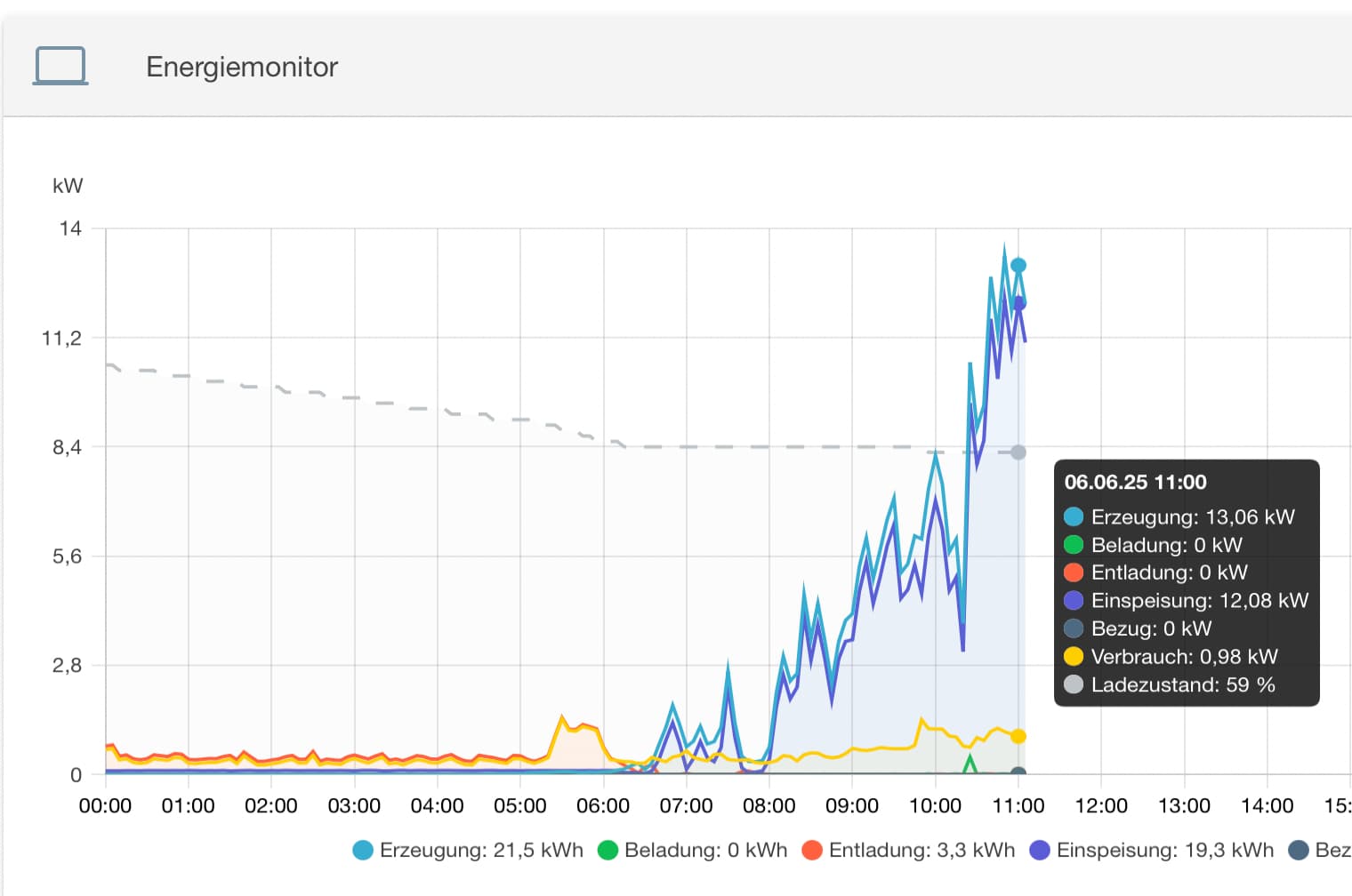

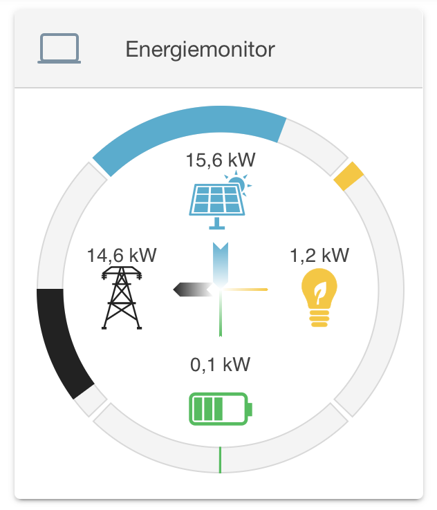

Ja, es scheint eindeutig geholfen zu haben. Die Anlage läuft jetzt so, wie ich es erwarten würde:

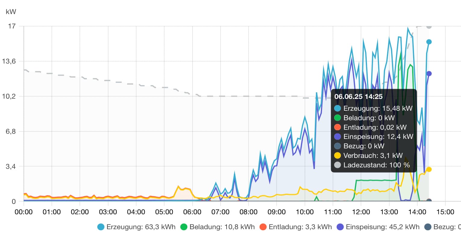

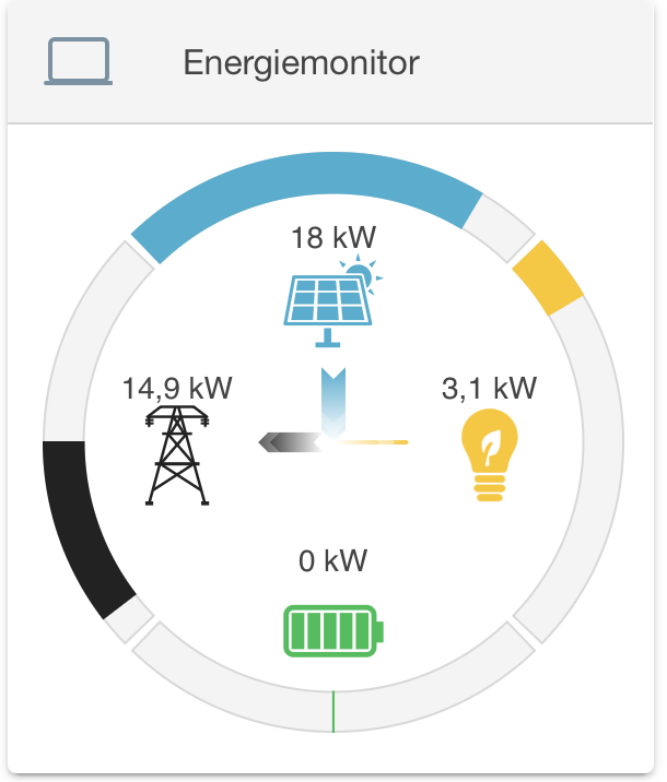

So, Speicher ist voll, es ziehen zwar Wolken durch, aber es scheint trotzdem stabil zu sein, wenn die Sonne mal da ist. :+1:
Ja, geht sauber wieder über die 10 kW beim Einspeisen:
