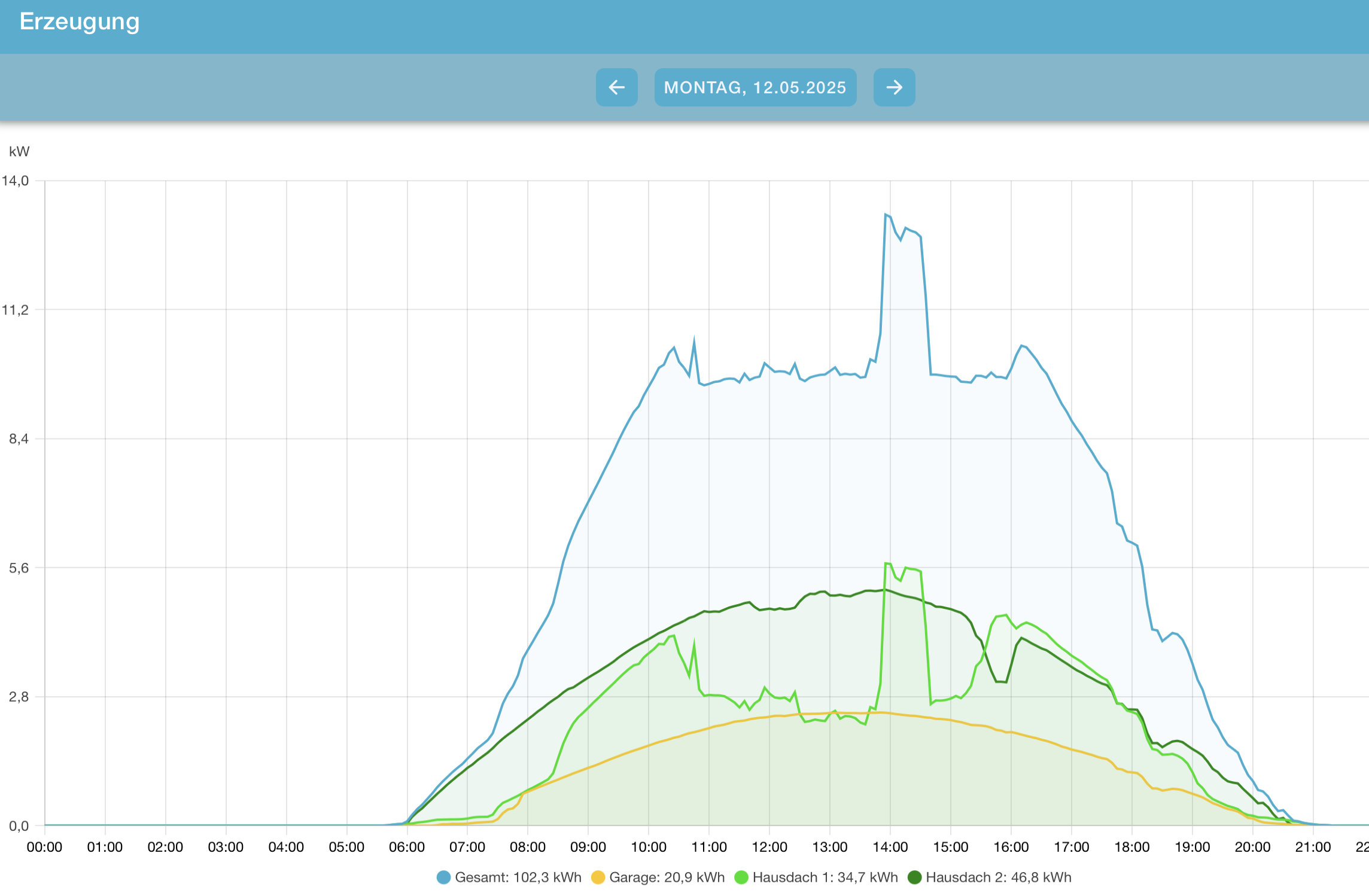

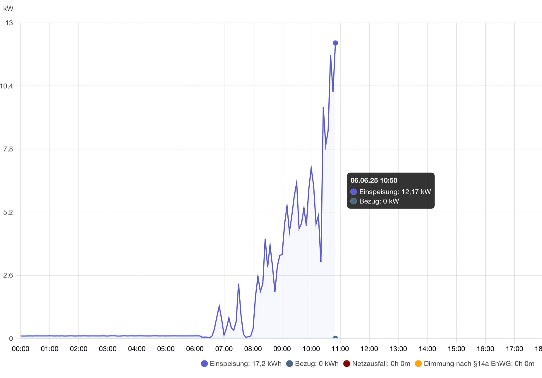

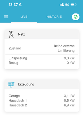

Ich habe 20,24 kWp auf dem Dach und einen Fenecon Home 20 mit 25,4 kWh Akku im Keller.
Wenn ungefähr 10 kW Leistung ins Netz eingespeist wird, drosselt der Hybridwechselrichter die Produktion des Süddachs soweit runter, dass nie mehr als ungefähr diese 10 kW eingespeist werden. Wenn ich in dem Moment den Akku laden lasse, erhöht sich die produzierte Leistung sofort entsprechend. Die Einspeiseleistung ins Netz bleibt aber immer unter diesen rund 10 kW.
Seitens des Netzbetreibers unterliege ich keiner Drosselung, ich kann bzw. darf jederzeit voll einspeisen.
Das zunächst versehentlich konfigurierte Einspeiselimit wurde inzwischen entfernt, aber die Drosselung findet dennoch weiterhin statt. Ich habe das FEMS auch einmal komplett vom Strom genommen, damit es neu startet. Die Software war vorher schon auf dem aktuellen Stand.

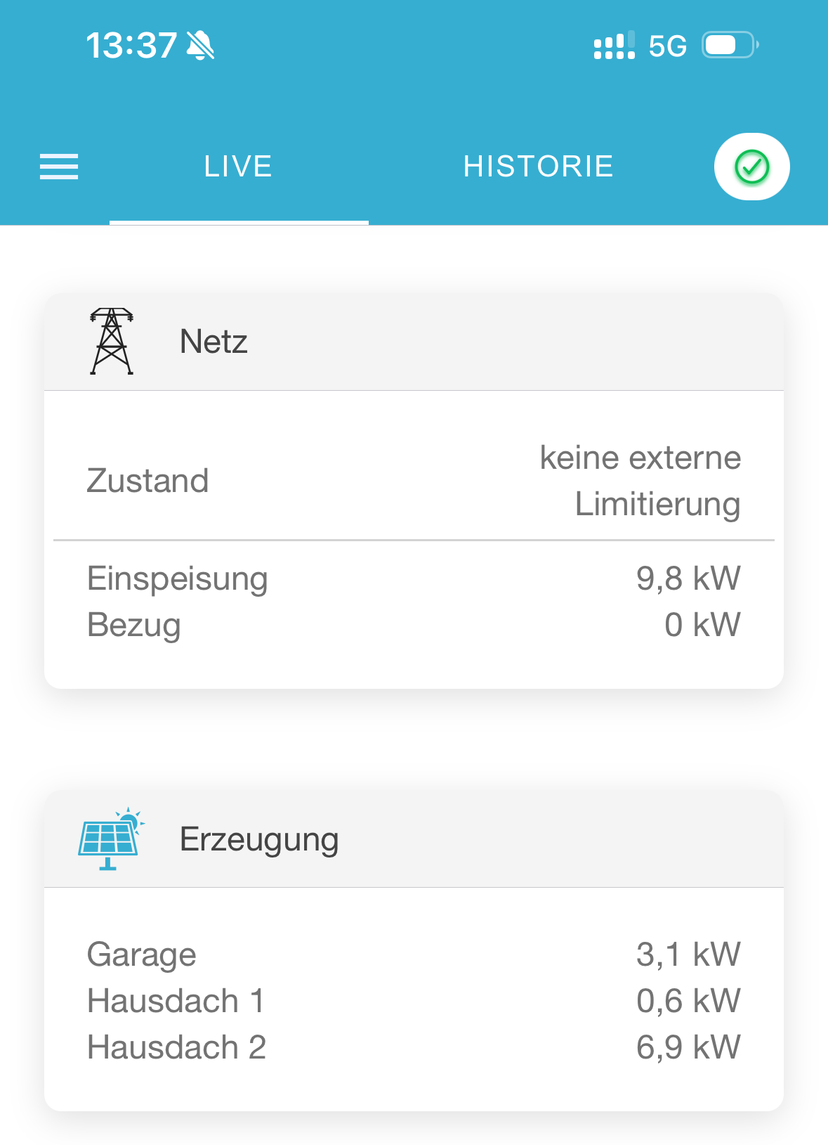

Hausdach 1 (unverschattet, Südausrichtung) produziert eigentlich nahezu gleichviel wie Hausdach 2 und mehr als die Garage. Aber sobald rund 10 kW eingespeist werden, wird Hausdach 1 entsprechend gedrosselt, so dass nie mehr als rund 10 kW eingespeist werden.

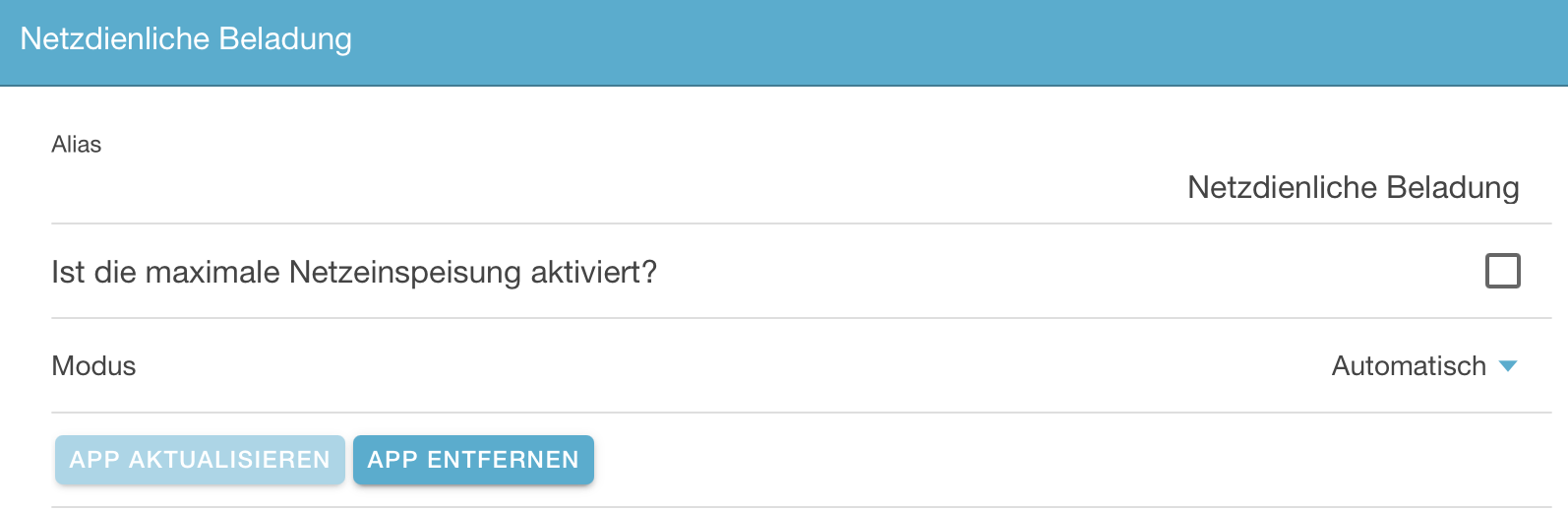

Zeig uns doch mal die Einstellung deiner “Netzdienlichen Beladung” zu dem Zeitpunkt.
Mit dem hat es jedenfalls nichts zu tun:

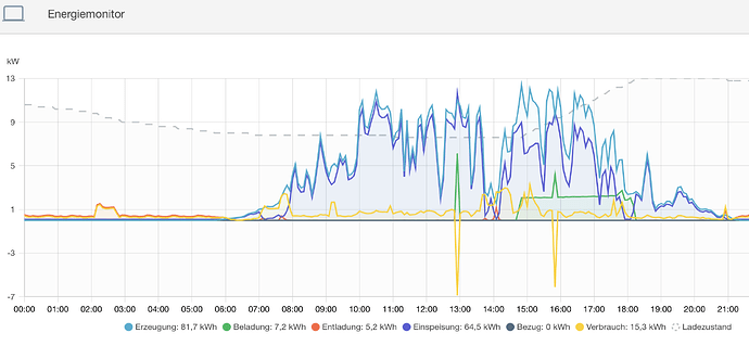

Welchen Verbrauch hattest du zu der Zeit?

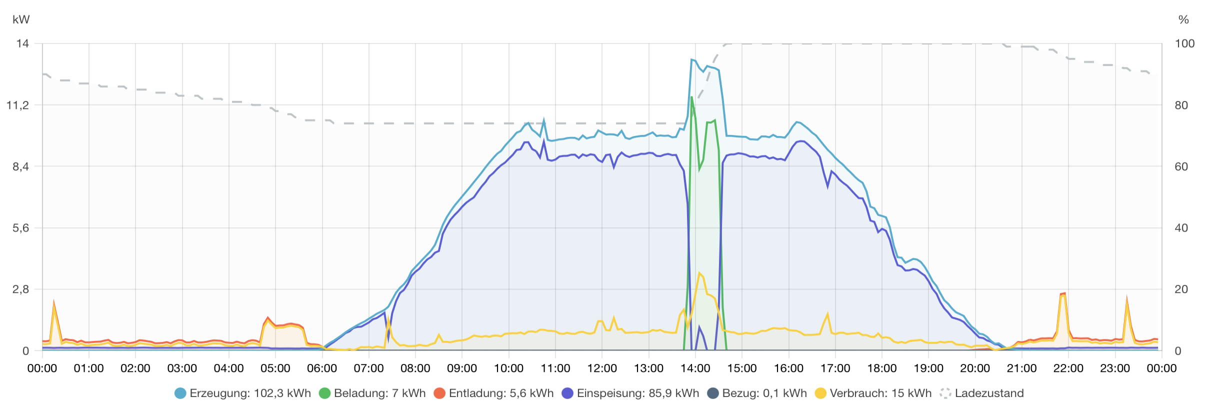

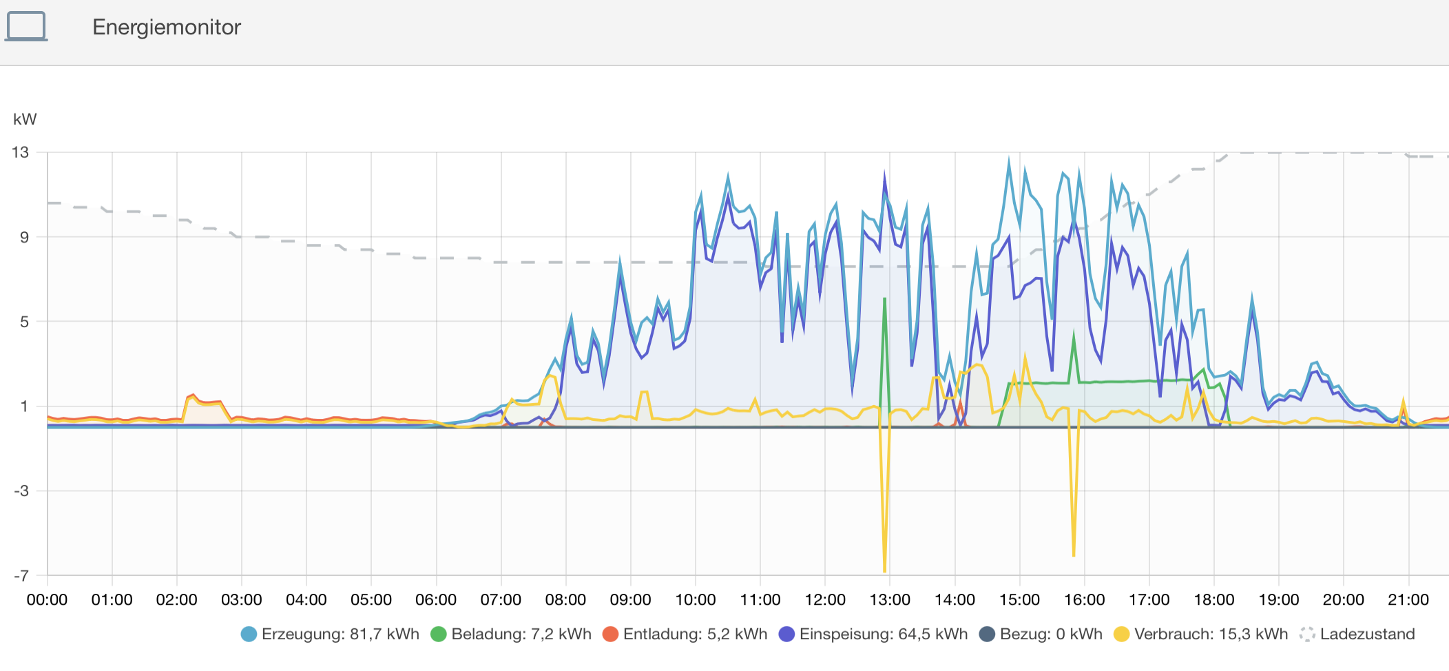

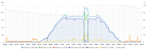

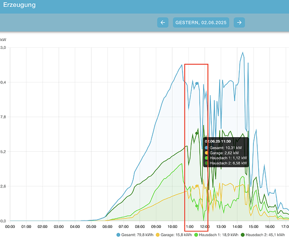

Der Verbrauch war in dem Moment vermutlich rund 0,8 kW. Hier ist die Übersicht von dem Tag:

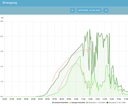

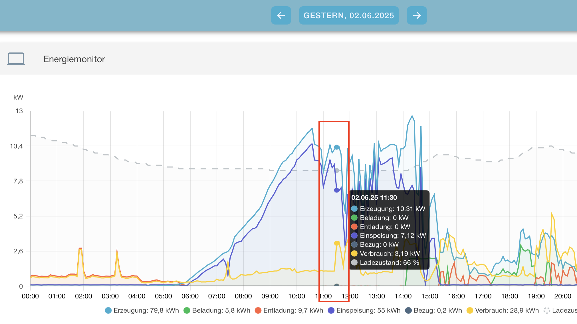

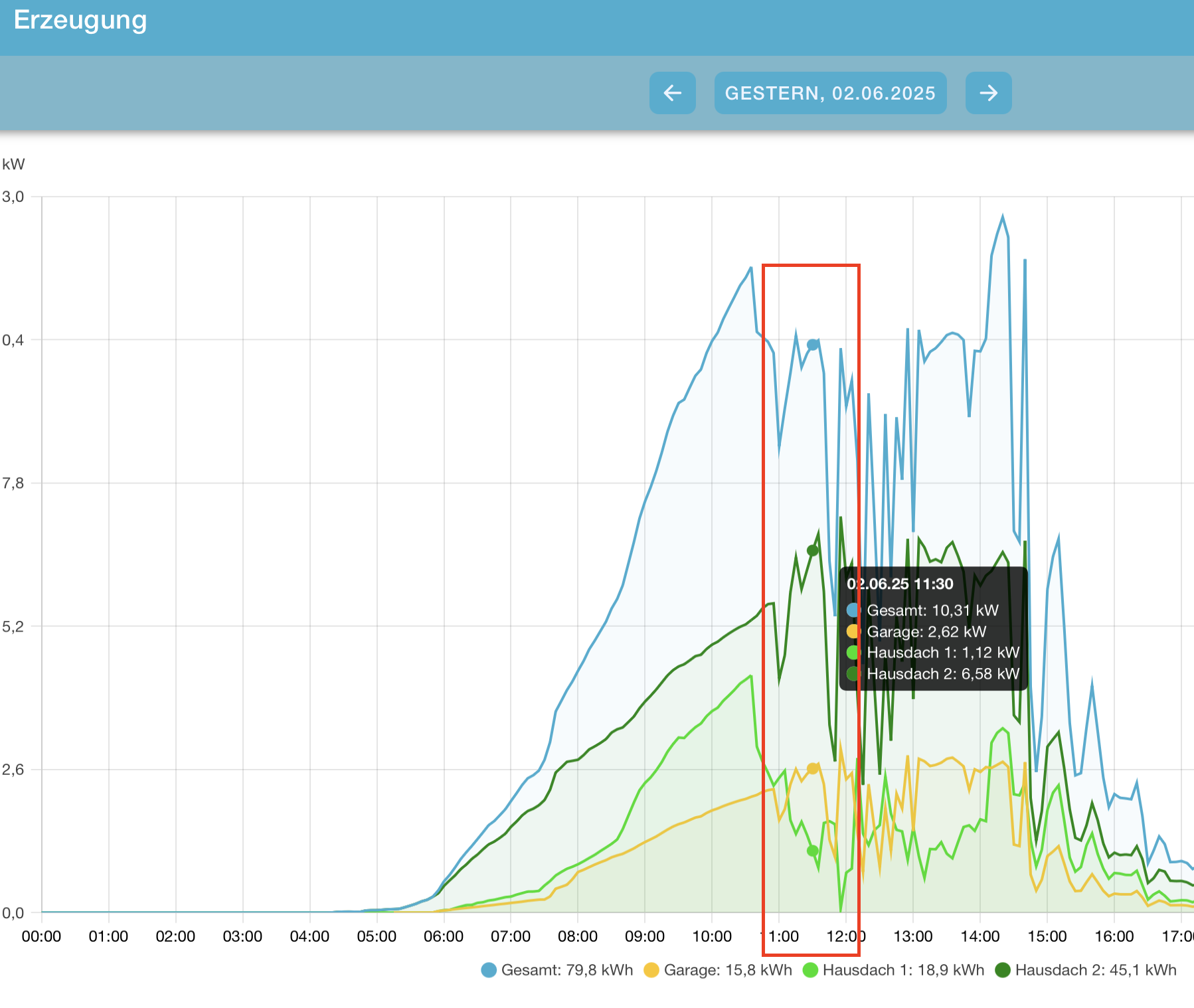

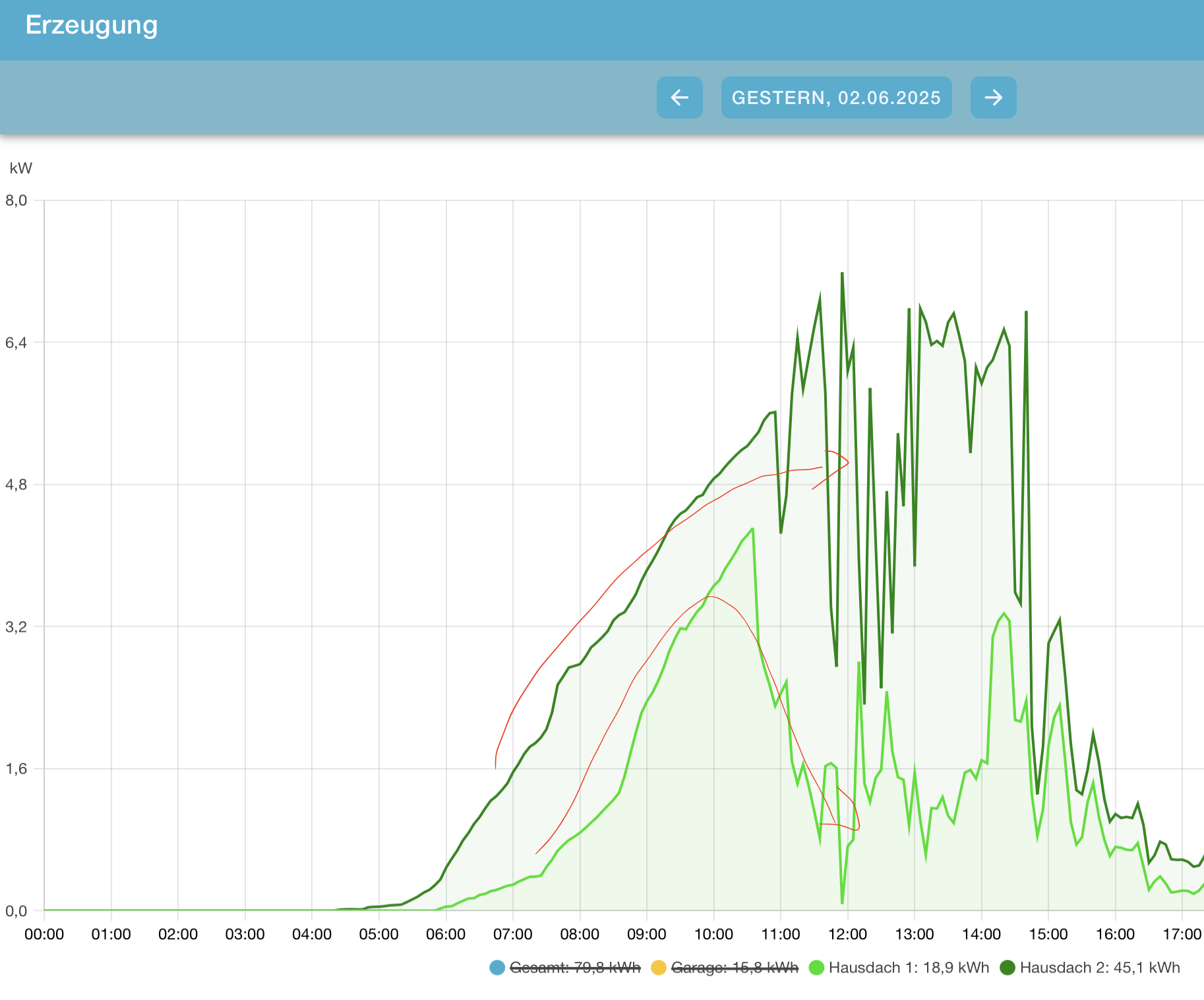

Hier ist die Anzeige von gestern, da schien zwischen 11 und 12 Uhr die Sonne:
Wenn ich ehrlich bin, sehe ich da eher einen “normalen Verlauf der Sonne” :slight_smile:
Schick doch mal die Spannungen und Ströme der einzelnen MPPs hier rein. Am besten auch den Stringplan mit Bild des Daches.
Ich glaube eher, dass hier ein anderes Problem zugrunde liegt.
Wieso produziert Hausdach 1 denn plötzlich weniger, obwohl es unverschattet nach Süden ausgerichtet ist?
Wenn ich die netzdienliche Beladung ausschalte und der Akku sich ungebremst belädt, geht die Produktion sofort hoch. Auch wenn ich den Wechselrichter von der Garage ausschalte, springt sofort das Hausdach 1 dafür ein.
Es ist ganz eindeutig so, dass die Netz-Einspeisung aus irgendeinem Grund gedrosselt ist.
Ich kann natürlich die anderen Daten raussuchen, aber das Verhalten der Anlage ist eindeutig.

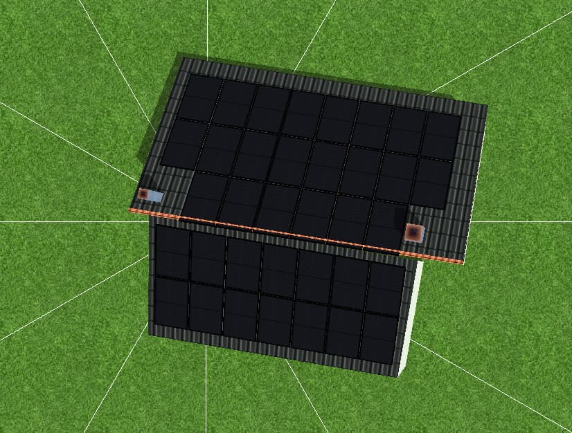

Hier ist eine Abbildung, wie es aussieht.
Hausdach 1: 14 Module Süddach (16 ° Neigung)
Hausdach 2: 22 Module Norddach (20 ° Neigung)

Was steht in Anlagenprofil/Konfiguration, wenn Netzdienliche Beladung aufgeklappt wird?
Weißt du, wie die REST/JSONSchnittstelle benutzt wird? Dann kannst du mal alle Kanäle abfragen und in der Antwort nach einem Limit oder Maximum suchen.
ctrlGridOptimizedCharge0 Controller Ess Grid Optimized Charge
  • debugMode: false
  • delayChargeRiskLevel: MEDIUM
  • ess.id: ess0
  • manualTargetTime: 17:00
  • maximumSellToGridPower: 0
  • meter.id: meter0
  • mode: AUTOMATIC
  • sellToGridLimitEnabled: false
  • sellToGridLimitRampPercentage: 2

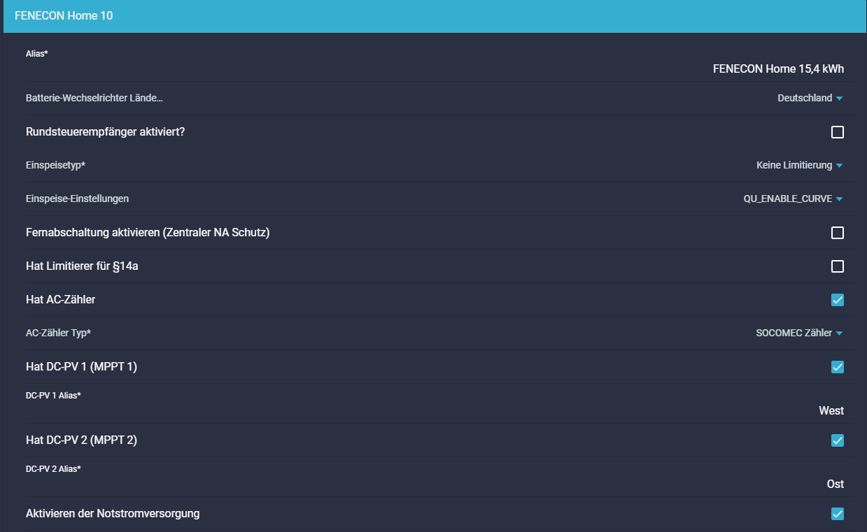

@Westfale: Du solltest den FENECON Service kontaktieren. Die können prüfen ob im App Center (der Screenshot, den Sn0w3y geteilt hat) aktuell die richtigen bzw. plausible Einstellungen getroffen wurden.
Ja, seit dem 12.05. bin ich deswegen mit dem Fenecon-Support in Kontakt. Dieser hat meinem Installateur bereits geholfen, das Einspeiselimit rauszunehmen. Vor einer Woche habe ich erneut hingeschrieben, dass die Drosselung allerdings weiterhin passiert. Ich habe noch keine Rückmeldung. Das läuft echt zäh.
@Westfale
Kannst du nochmal prüfen lassen, ob du Q(U) hinterlegt hast und das auch wirklich bei Inbetriebnahme gefordert war?
Diese Einstellung könnte mitunter dazu führen, dass der Wechselrichter bei höheren Spannungen versucht gegenzusteuern.
I. d. R. wird Leading 1 (Fester Verschiebungsvektor von 1) gefordert, weil die Schwankungen vom Versorger ausgeglichen wird.
Blöderweise ist bei der IBN aber der Wert Q(U) ganz oben in der Liste, was hin und wieder unangetastet dabei belassen wird.

Meinst Du diese Stelle?
setfeedInPowerSettings: QU_ENABLE_CURVE
Batterie-Wechselrichter
batteryInverter0 GoodWe Battery-Inverter
  • backupEnable: ENABLE
  • controlMode: SMART
  • feedPowerEnable: DISABLE
  • feedPowerPara: 0
  • modbus.id: modbus1
  • modbusUnitId: 247
  • mpptForShadowEnable: DISABLE
  • naProtectionEnable: DISABLE
  • rcrEnable: DISABLE
  • safetyCountry: GERMANY
  • setfeedInPowerSettings: QU_ENABLE_CURVE
  • startStop: AUTO

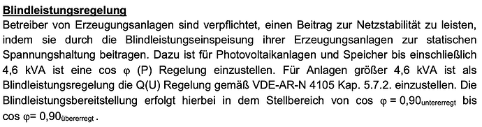

PS: Ich glaube, das ist aber richtig so, denn in meiner Einspeisezusage steht:
Blindleistungsregelung
Betreiber von Erzeugungsanlagen sind verpflichtet, einen Beitrag zur Netzstabilität zu leisten, indem sie durch die Blindleistungseinspeisung ihrer Erzeugungsanlagen zur statischen Spannungshaltung beitragen. Dazu ist für Photovoltaikanlagen und Speicher bis einschließlich 4,6 kVA ist eine cos  (P) Regelung einzustellen. Für Anlagen größer 4,6 kVA ist als Blindleistungsregelung die Q(U) Regelung gemäß VDE-AR-N 4105 Kap. 5.7.2. einzustellen. Die Blindleistungsbereitstellung erfolgt hierbei in dem Stellbereich von cos  = 0,90 untererregt bis cos = 0,90 übererregt.

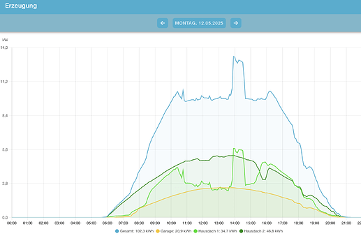

Hier am 12.05. kann man auch gut erkennen, was die Anlage macht. Die Einspeisung liegt bei maximal rund 10 kW, die Produktion von Hausdach 1 ist gedrosselt. Sobald ich zusätzliche Verbraucher einschalte, hier habe ich den Akku ohne Limitierung beladen, erfolgt die Produktion wie sie soll.
Das sieht mir aber eher nach einem Installationsfehler aus.

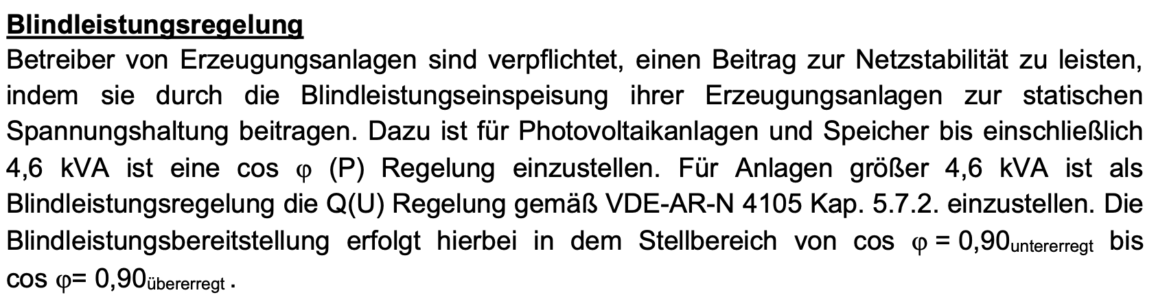

Hier sind die Vorgaben aus meiner Einspeisezusage bezüglich der Blindleistungsregelung, diesmal wegen der Sonderzeichen als Screenshot:
Bis jetzt sieht es gut aus, ich speise offenbar mit mehr als rund 10 kW ein.
