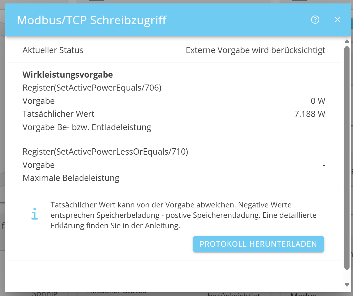

ich habe 2 KACO Wechselrichter mit Kaco Hybrid 10.0 TL3. Gestern habe ich dem die Lizenz für die Fems-App „Modbus/TCP Schreibzugriff“ erworben und installiert, die App ist auf dem Fems-Dashboard zu sehen.
Ziel ist, dass ich mit den Registern 706 bzw. 710 die Entladung des Hausspeichers unterbinde, wenn ich z.B. mein Elektroauto lade (meine Wallbox ist leider nicht kompatibel mit dem FEMS-System).

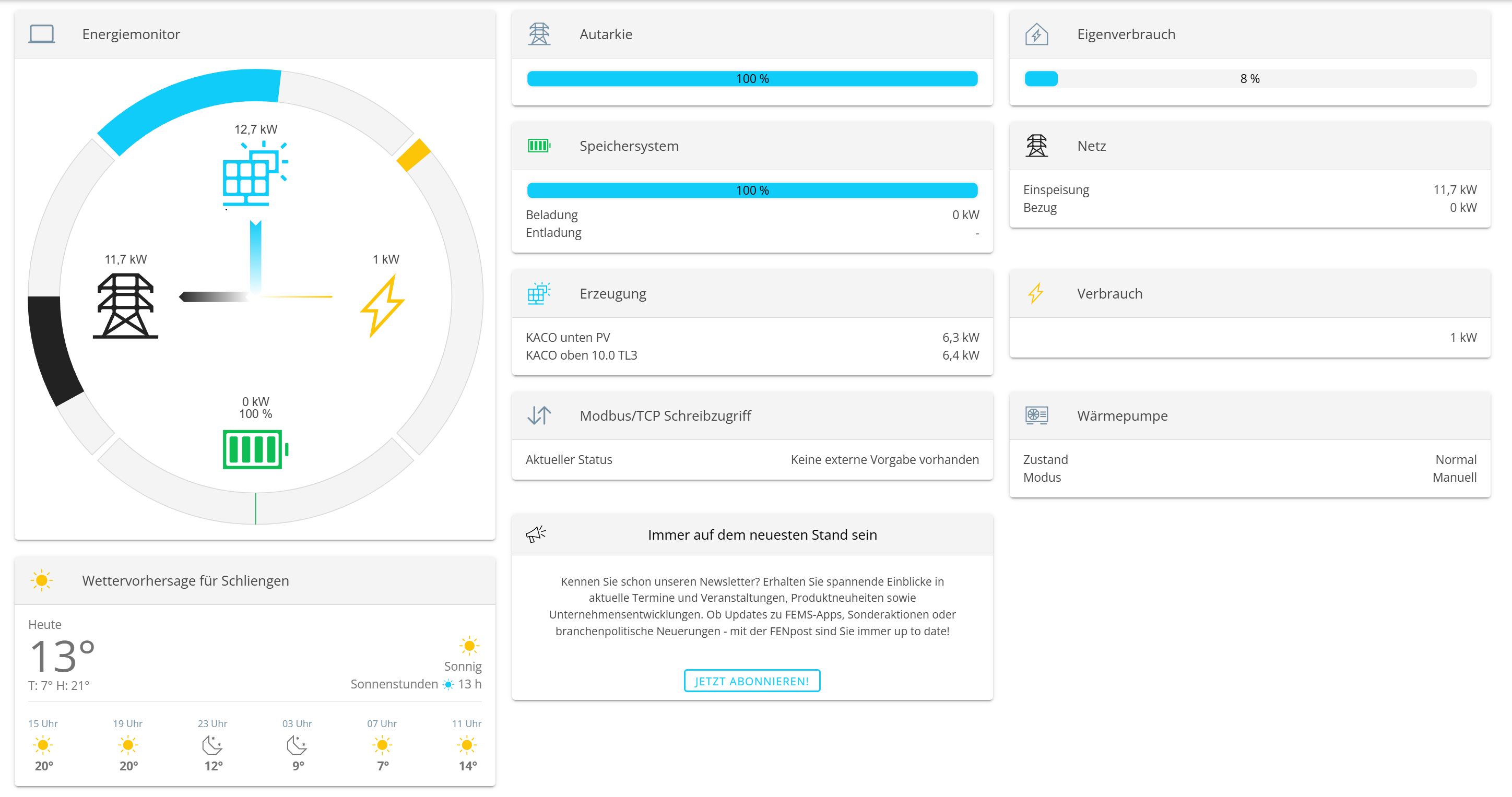

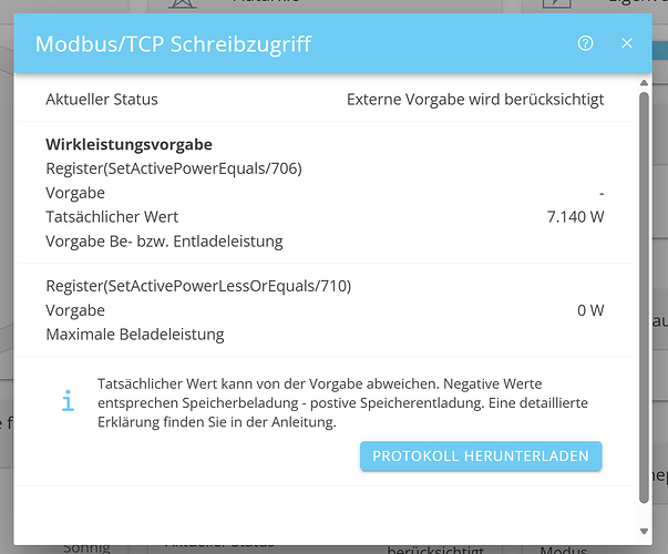

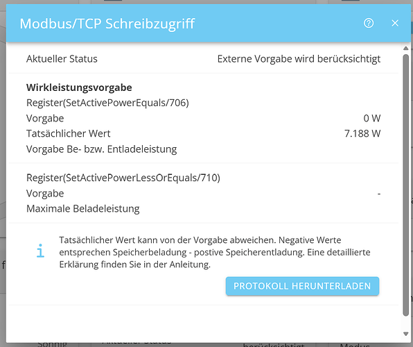

Im Live-Monitoring wird untzer Modbus/TCP Schreibzugriff „Externe Vorgabe wird berücksichtigt“ angezeigt, und die geschriebenen Werte erscheinen korrekt in der Detailansicht, siehe Bilder im Anhang. Die Entladung des Speichers wird jedoch nicht beeinflusst.

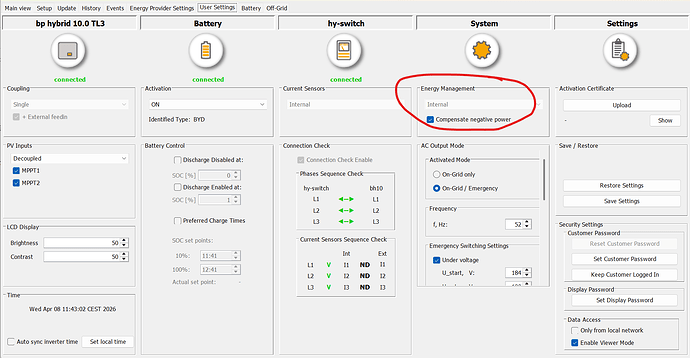

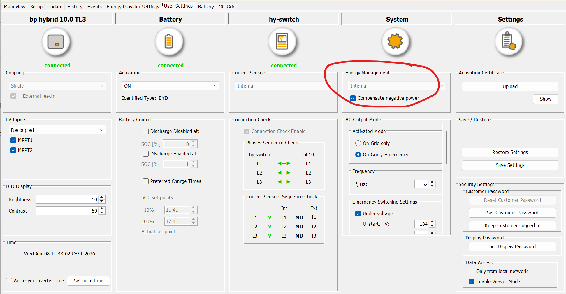

Zusätzlich im Anhang ein Screenshot des KACO hy-sys. Hier sieht man, dass unter System das Energy Management auf „internal“ steht. Bewirkt diese Auswahl, dass das interne Management System Vorrang vor dem Modbus/TCP hat? Die Option ist ausgegraut und kann nicht geändert werden.

Prinzipell bewirkt das “Internal” setting, dass der Kaco selbst entscheidet und regelt und nicht durch die FEMS gesteuert wird.
Als was loggst du dich im hy-sys ein, user oder manager?

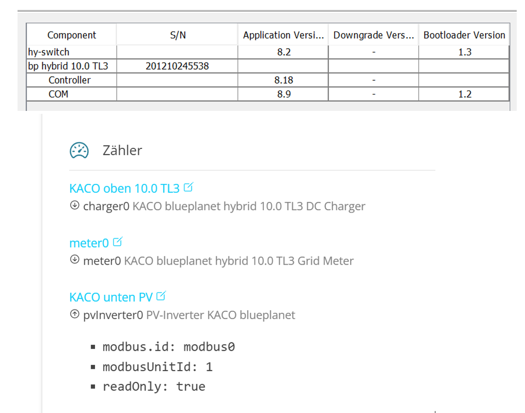

Und poste bitte auch mal einen Screenshot des “Update” tabs.
Guten Morgen @DeeKay,
danke für Deine Antwort. Auf dem Screenshot war ich als User eingeloggt. Aber auch als Manager bleibt das Feld zu Auswahl Internal / External bei Energy Management ausgegraut, kann also nicht geändert werden.
Anbei Screenshot “Update”. Ich weiß, dass das nicht aktuell ist. Aktuellste Version ist wohl 8.27. Ich habe aber mitbekommen, dass das Aufspielen ggf. zum Fehler e150 beim Wechselrichter führen kann…
Ebenfalls anbei noch ein Screenshot vom Fems-Anlagenprofil. Hier steht noch “Modbus readonly: true”, was bestimmt so auch nicht sein sollte. Diesbezüglich habe ich fenecon bereits geschrieben.

Lösung (alles in Hy-sys):
  1. Den Haken bei “compensate negative power” entfernen.
    → benötigst du in Deutschland sowieso nicht (ist ein Ausgleich der 3 Phasen bei Einspeisung - das beansprucht die Hardware unnötigerweise und solange du netto über alle 3 Phasen einspeist, wirst du entlohnt)
  2. Den Haken bei + external Feed in rausnehmen (nur relevant, falls du zusätzliche Stromsensonsoren zur Hy-sys Hardware hast, solltest du nur haben wenn deine Hausabsicherung über den Standard 50A ist)
Dann kannst du auf externes Energiemanagement umstellen.
