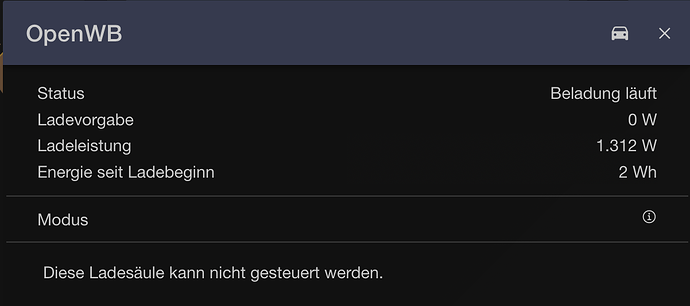

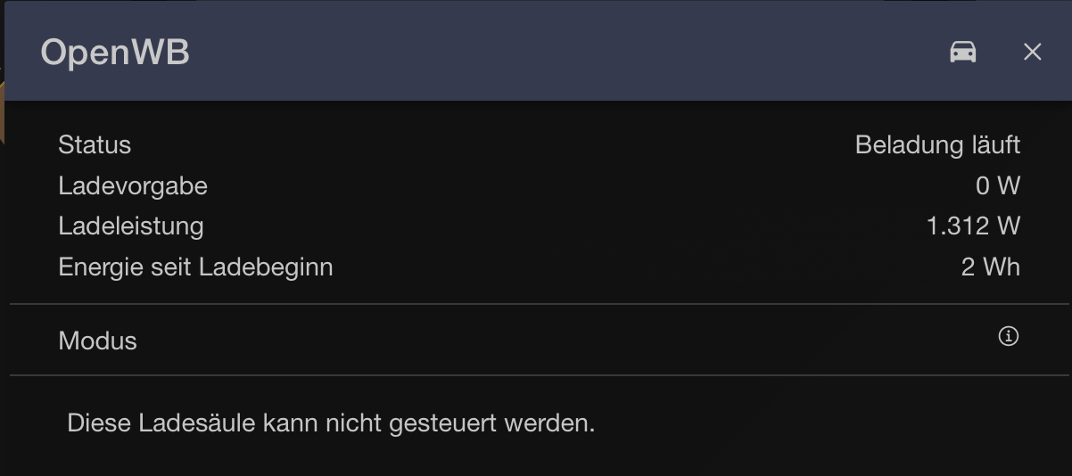

Beim Umbau meiner OpenWB-Meter-Komponente zu EVCS (read only) bin ich auf ein paar Punkte gestoßen:
  • Da die Komponente die Box nicht steuern soll, implementiert sie ManagedEvcs nicht. Im GUI wird daher als Ladevorgabe immer 0 W angezeigt. Lässt sich der Wert überhaupt setzen, wenn ManagedEvcs nicht implementiert ist?
  • Im Log finde ich die Einträge:
28.8.2025, 20:06:29
WARN
io.openems.edge.controller.api.websocket.WsData$SubscribedChannels
Unable to read value for Channel [evcsOpenWB0/SetChargePowerLimit]
28.8.2025, 20:06:29
WARN
Unable to read value for Channel [evcsOpenWB0/Plug]
28.8.2025, 20:06:29
WARN
Unable to read value for Channel [evcsOpenWB0/ChargePower]
Betreffen die nicht eigentlich auch nur ManagedEvcs? Wenn nein, wie bekomme ich sie weg?
@s_h
Da hast du recht.
Die Werte sollten im UI nicht angezeigt werden, sobald es sich nicht mehr um eine ManagedEvcs handelt.
Selbes gilt für den Punkt darunter “Modus”. Diese Channels müssten im UI-Code separat betrachtet werden.
Und für den Schalter “Wird an dieser Ladesäule hauptsächlich ein Renault Zoe beladen?”
