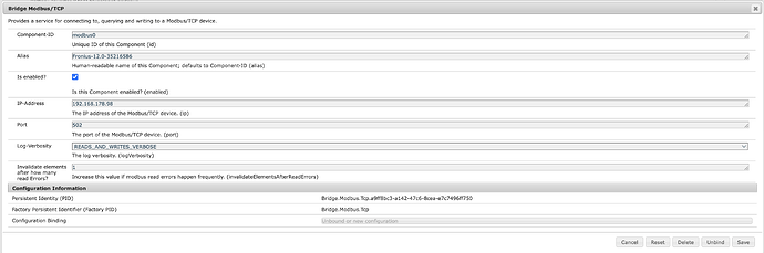

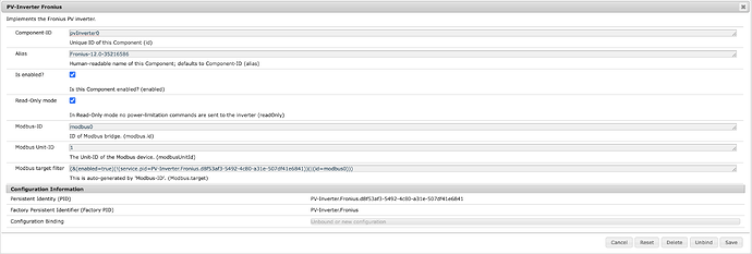

Ich habe in OpenEMS eine Modbus/TCP Bridge angelegt sowie einen “PV-Inverter Fronius” der auf die ModbusID verweist.

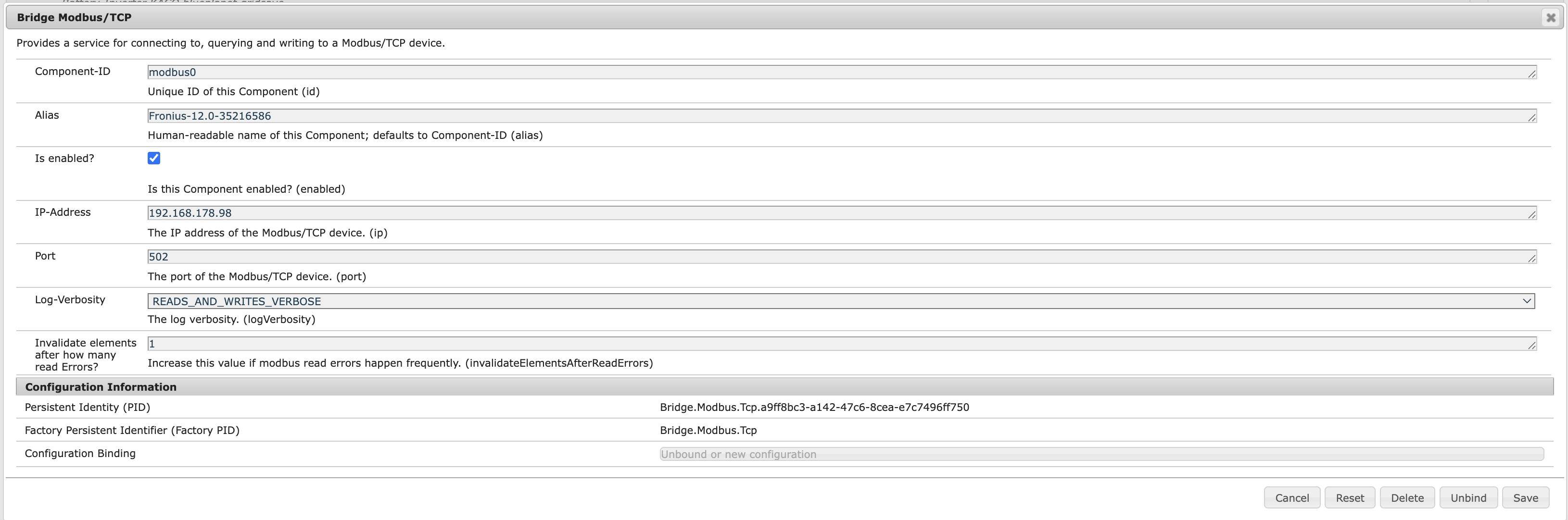

Zeig mal , wie die Komponenten definiert sind.
Sind alle IDs eindeutig?
Hängen beide Fronius am selben DataManager?

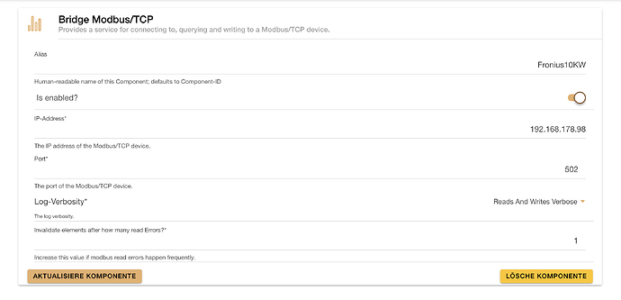

@s_h was meinst du mit dem DataManager? Ich habe den Zähler (PvInverter0) und die Geräte-Schnittstelle (modbus0) erstellt.

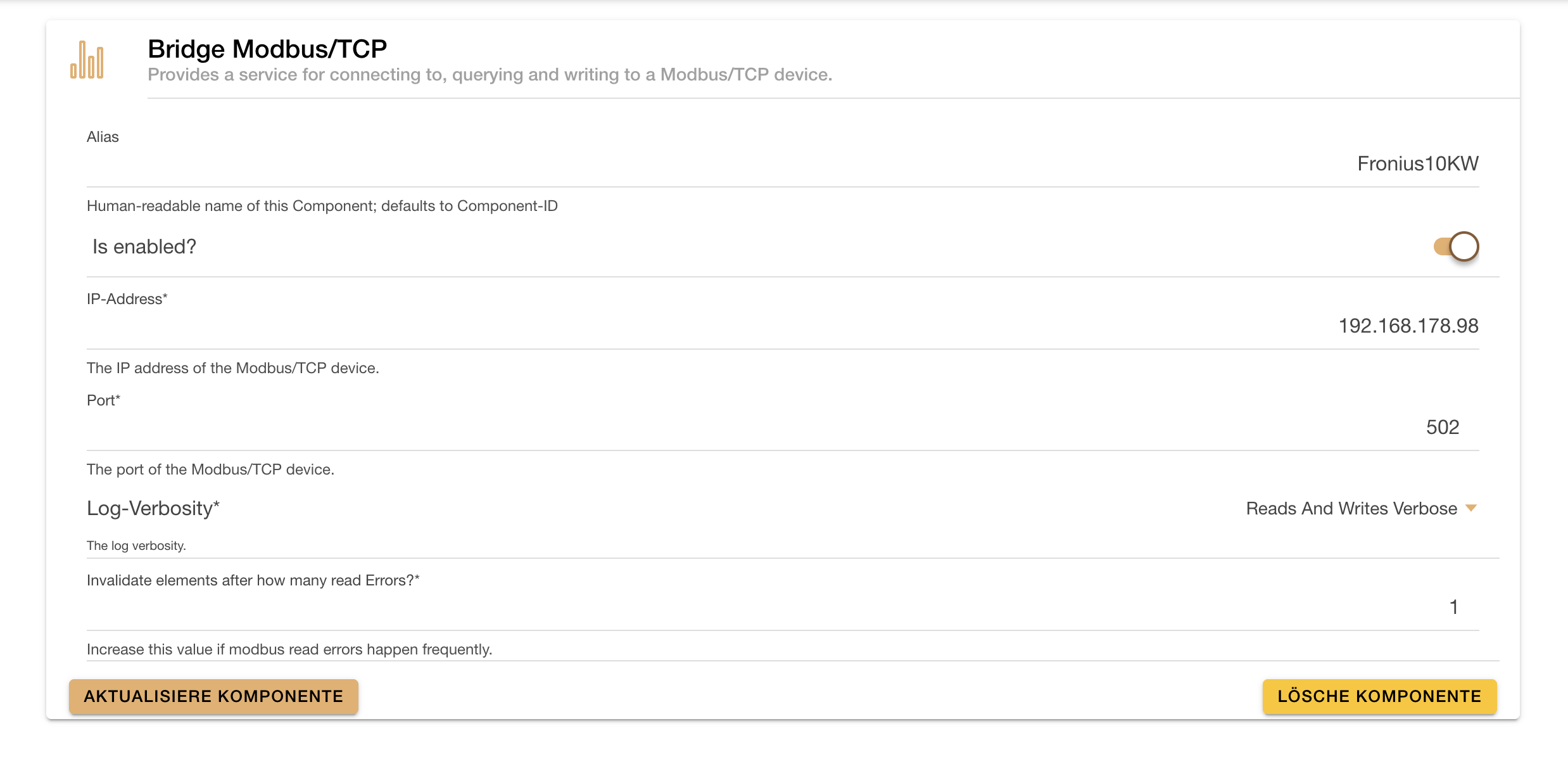

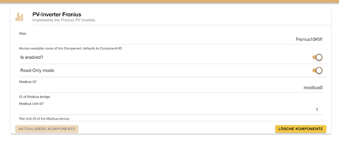

Anbei meine Konfigurationen:
Der sitzt im Fronius. Ohne ihn gibt es keine Kommunikation. Sind die zwei Symo miteinander verbunden, oder hat jeder sein eigenes Netzwerkkabel?

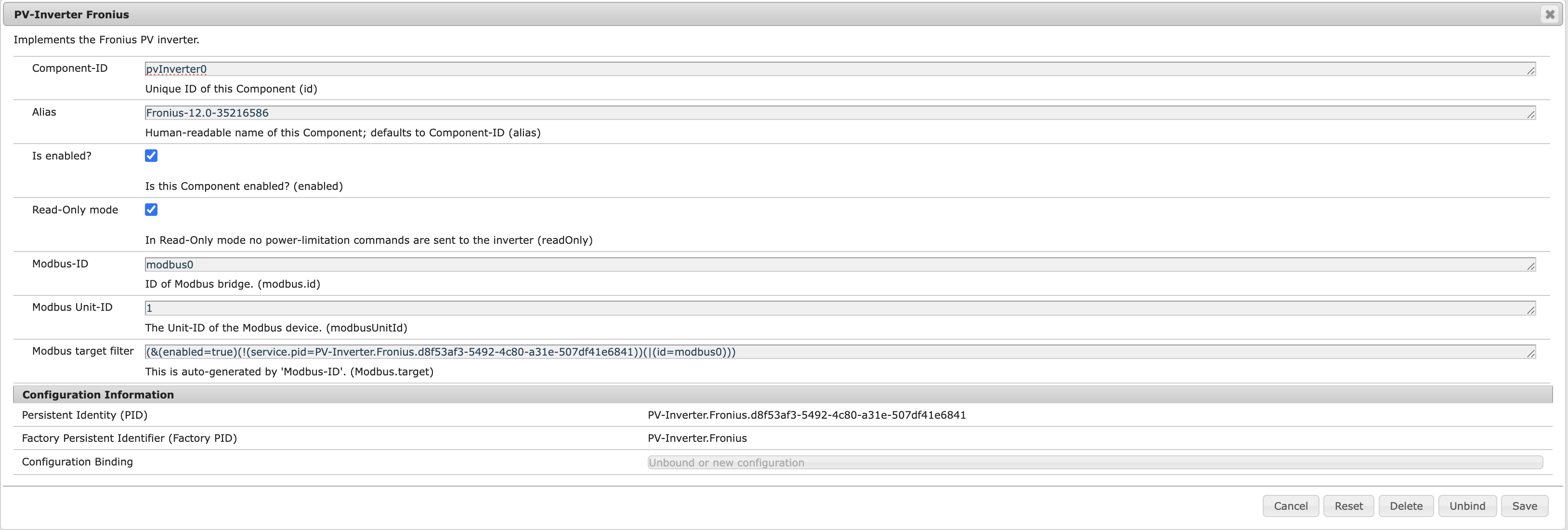

Ich würde das nicht hier machen, sondern in der Konsole, denn dort kann man auch die Geräte-IDs sehen und einstellen:
http://ip_address:8080/system/console/configMgr
Schau mal dort oder im Anlagenprofil, ob die Modbus-Bridge wirklich die ID modbus0 hat.

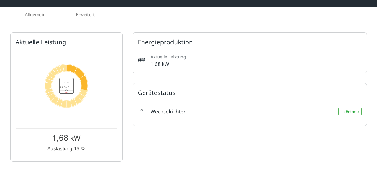

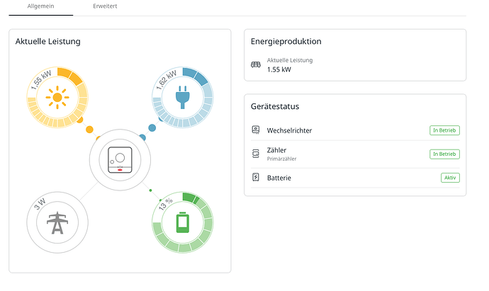

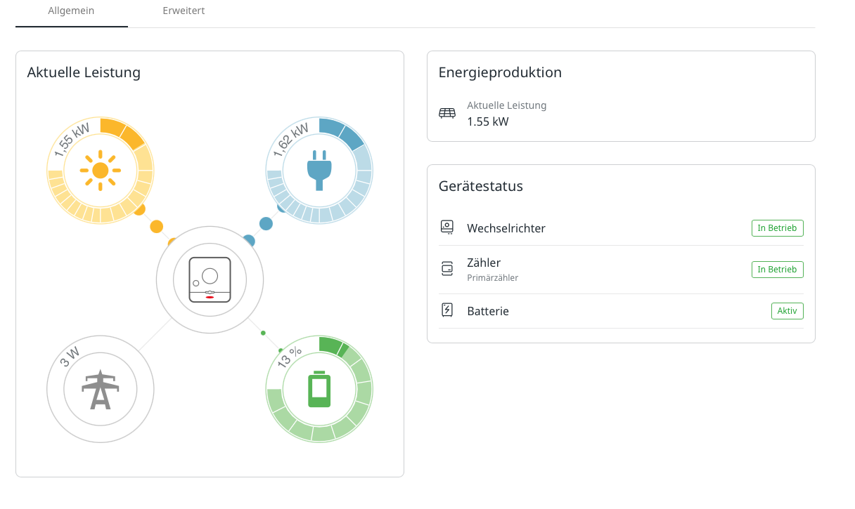

Ich habe aber gerade über die Fronius Oberfläche vom WR festgestellt, dass der 12er wohl als “Primär WR” angelegt ist (?). Wenn ich die Fronius Web Oberfläche aufrufe, werden mir beim 12er die Batterie etc. angezeigt:
Beim 10er hingegen nicht:
Ich habe darauf hin wie von dir vorgeschlagen die Konsole aufgerufen und die Bridge und den Inverser neu angelegt:
Leider bleibt die UI in OpenEMS weiterhin leer. :frowning:
Hast du es schon mal mit dem 12er probiert?
Ist das Bild vom Solarweb Portal oder von der lokalen Web-Oberfläche?

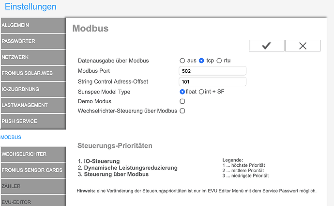

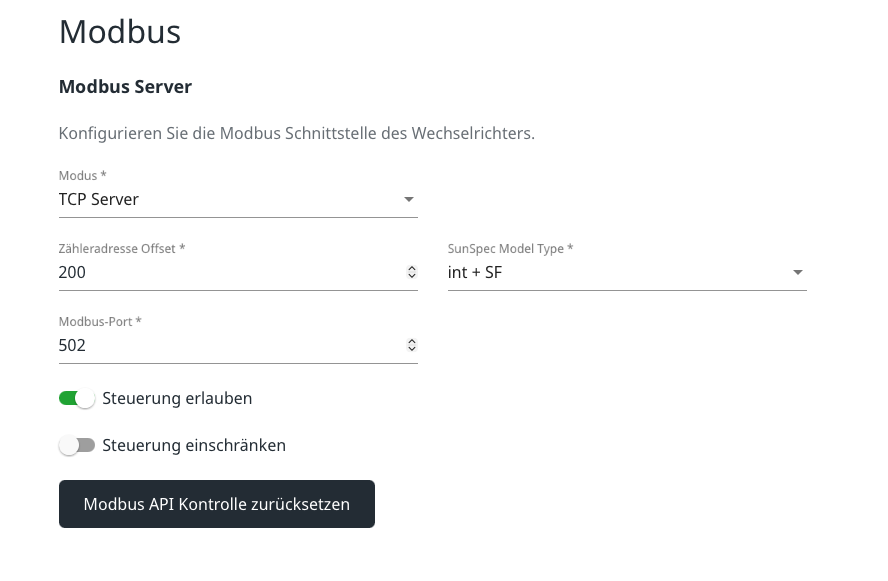

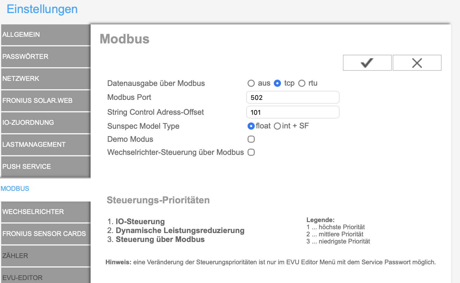

Die meiner Symos sieht nämlich etwas anders aus. Dort gibt es im Service-Bereich den Punkt “Modbus”mit diesen Einstellungen:
@s_h Ja, auch mit dem 12er. Leider unverändert.
Das Bild ist von der lokalen Oberfläche direkt vom Fronius (nicht aus dem Solarweb). Das hat scheinbar eine UI Update bekommen :wink:

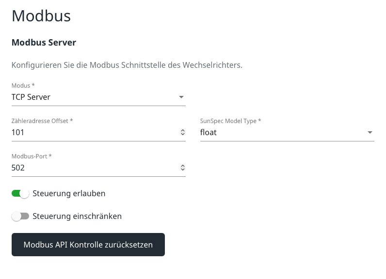

Das waren die Einstellungen:
Leider bringt die Sunspec Model Type Umstellung auf float und die Zähleradresse Offset auf 101 auch keinen Erfolg :frowning:
