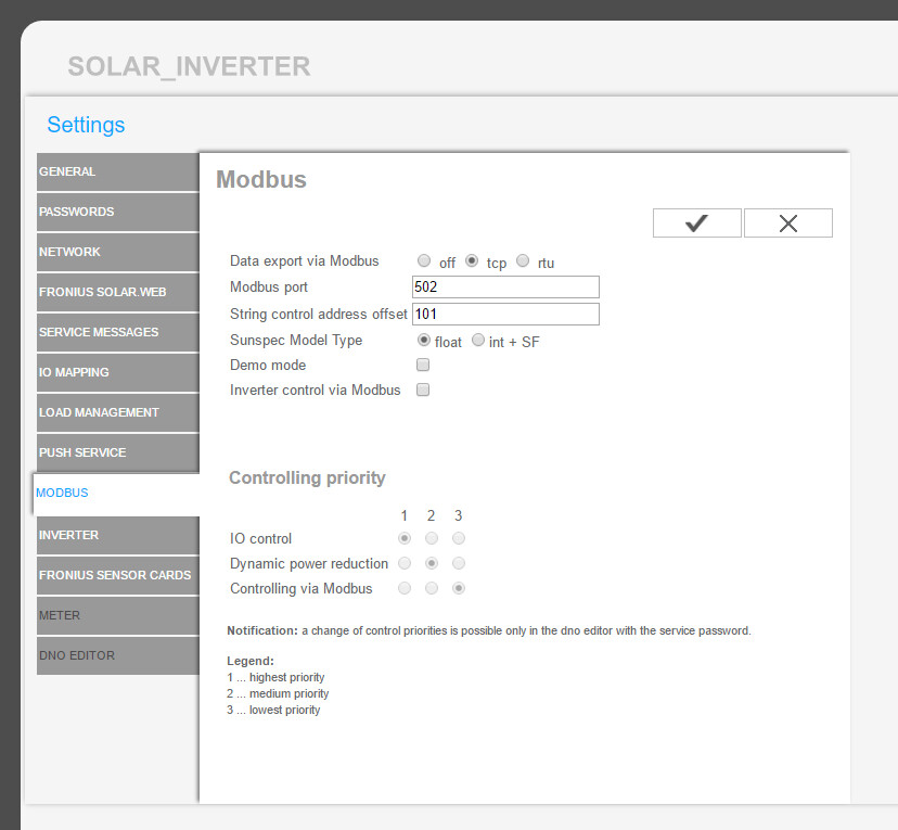

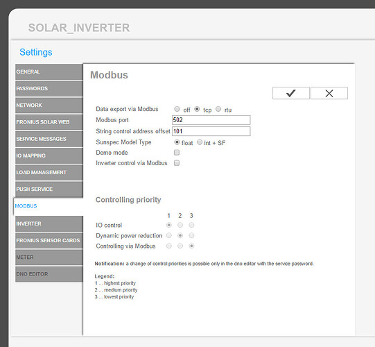

Soweit ich weiß, muss man Modbus TCP zunächst freischalten.
Allerdings habe ich keine genauen Informationen gefunden, ob ich dafür meinen Installateur oder den Kundensupport kontaktieren muss – oder ob man das sogar selbst erledigen kann.
Es wäre sehr hilfreich, wenn mir jemand kurz schreiben könnte, wie das funktioniert.

Hi. Du verbindest dich mit der Weboberfläche des wr. Dann auf einstellungen, Modbus, tcp auswählen und float. Mit Haken rechts oben speichern. Fertig. Kann sein dass ein service oder admin Passwort eingeben musst vorher, welches der Kunde aber haben sollte.

Mir ist kein Passwort für die Einstellungen bekannt.
Ich hab versucht es zurückzusetzen allerdings ist meine Kontoberechtigung nur Anlagenwart was laut Claude nicht reicht.
Weist du da irgentwas dazu?
Probier mal ohne. Wenn der letzte User vergessen hat sich abzumelden, kannst die settings so treffen. Sonst musst mit deinem Solateur Kontakt aufnehmen. Das Passwort wird bei der Erstinstallation festgelegt. Oft wirds aber vergessen.
