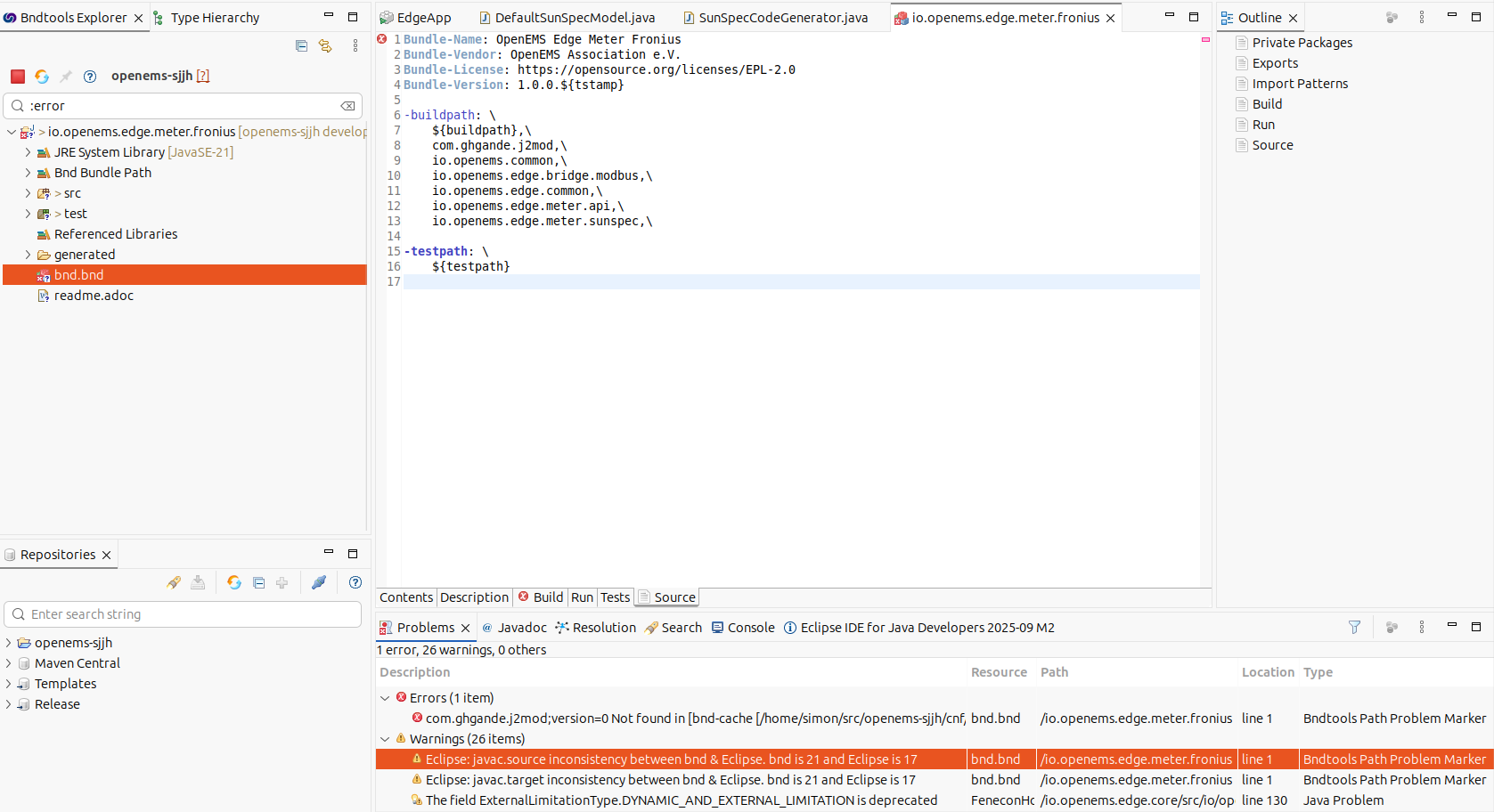

Nach etwas refactoring bleibt mir ein letzter Build-Error, bei dem ich leider keine Idee habe wo er her kommt und wie ich ihn beseitigen kann. Kann mir jemand weiterhelfen? Screenshot anbei, falls ich weitere Infos liefern soll, gerne sagen was es braucht.
Edit: Falls die Warnings relevant sind (mich irritiert etwas der Java 21 vs. 17 missmatch):

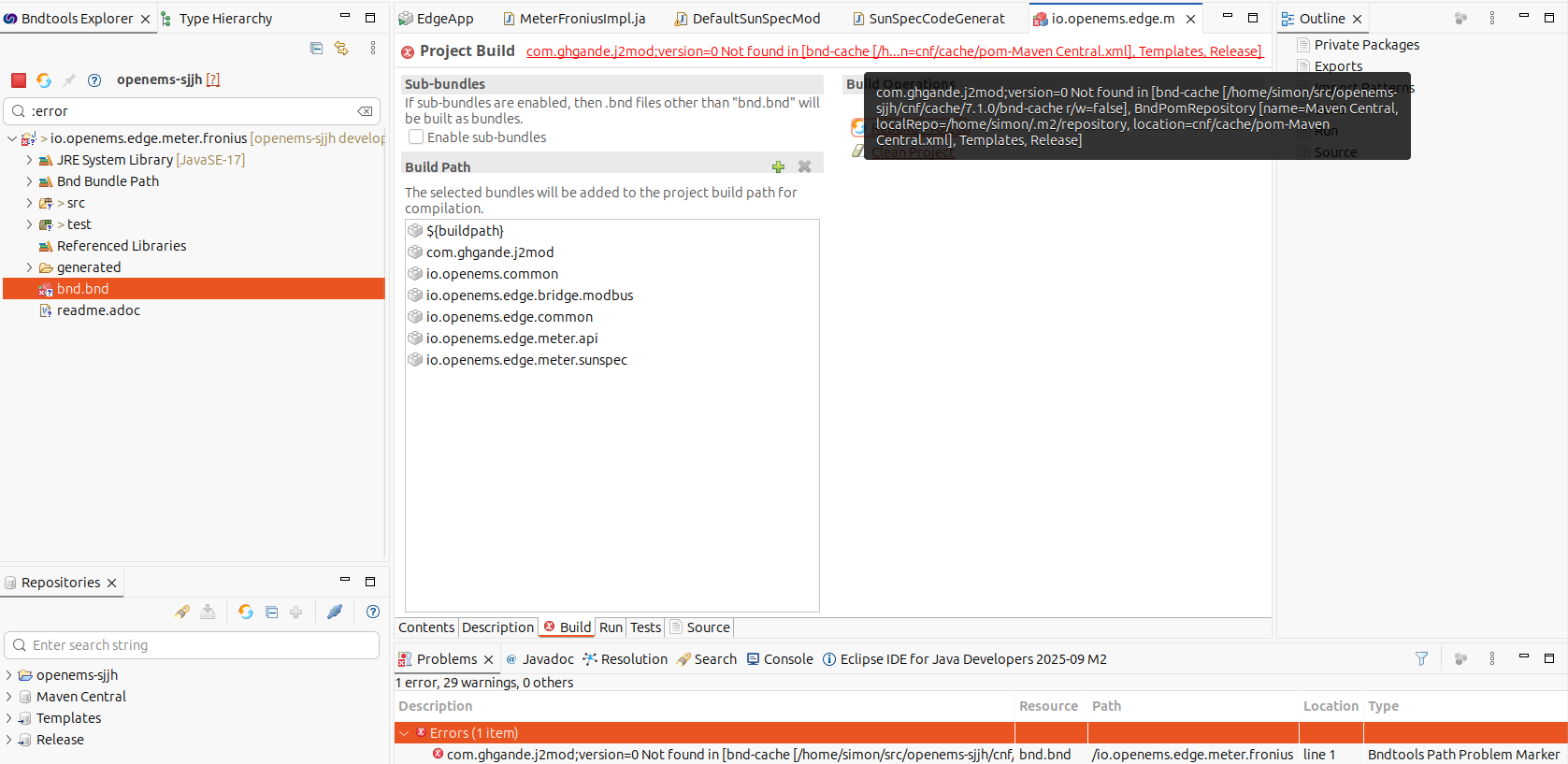

Der Fehler kommt daher, weil OpenEMS nicht mehr com.ghande.j2mod nutzt:
Nun bekomme ich den die nächste Runtime-Exception. :slight_smile: Es fehlt in meinem Verständnis im Fronius Meter die io.openems.edge.meter.sunspec Abhängigkeit in Version 1.0.0 bis 2.0.0:

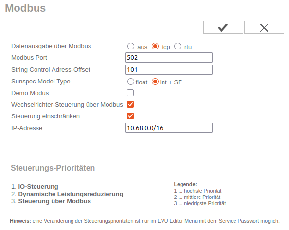

Testweise habe ich am WR die Modbus-Einstellungen von float auf int + SF umgestellt:
Das ergibt eine geänderte Ausgabe:

Und es führt gleichzeitig dazu, dass in OpenEMS der WR keine Daten mehr liefert – sprich für den WR ist es wohl relevant, dass die Einstellung auf float bleiben. Float scheint mir auch für den EnergyMeter (EM) richtig, siehe enum S213 in DefaultSunspecModel.java:

Der Wert in Register 25 stimmt mit dem im Web-UI des WR angezeigten Wert überein (negativer Wert = Einspeisung).
Register 49 und 53 geben nan zurück. Wenn ich die Registeradresse um eins verschiebe (bspw. für Register 49 von 40145 auf 40146), bekomme ich 0.0 zurück. Ich weiß nicht, ob dies ein Problem ist.
Register 9 ist dann wohl ein Hinweis darauf, dass 240 stimmt. :slight_smile:
@sjjh Sowohl bei meiner älteren Anlage mit einem Fronius Symo wie auch bei der neuen mit Gen24 hängt das SmartMeter per Modbus RTU am Wechselrichter. Abgefragt wird es bei mir in beiden Fällen mit Modbus/TCP über die IP-Adresse des Wechselrichters.
Die Wechselrichter-Daten erhält man dann über die ID 1. Die Daten des SmartMeters erhalte ich bei der Anlage mit dem Symo über die ID 240, beim Gen24 mit der ID 200.
Im UI des Symo-Wechselrichters sehe ich keine Einstellmöglichkeit für die ID. Beim Gen24 jedoch schon, dort ist bei mir explizit 200 eingetragen. Ich weiß nicht, ob dieser Wert für Gen24 Default ist oder der Elektriker nur Lust hatte den Wert bei der Einrichtung einzutragen.
Ich habe in beiden Anlagen auch mal von float auf int+sf umgestellt und es ging nichts mehr. Float ist seitens OpenEMS wohl angesagt. Bei mir ist das ein Dilemma, da meine Wärmepumpe int+sf mit dem WR sprechen möchte. Aber das wurde meine ich hier schon mal diskutiert.
Danke für die Rückmeldung, dann deckt sich das mit dem Setup und den Erfahrungen auf meiner Seite.

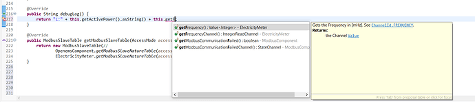

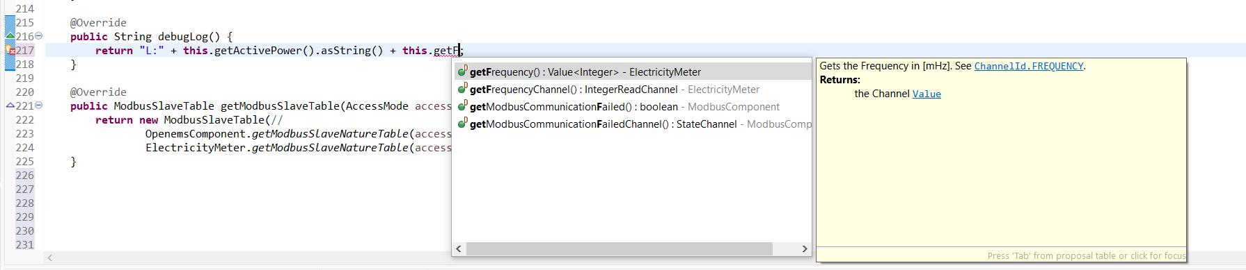

Kannst du mir einen Tipp geben, wie ich den Channel-Namen herausfinde? Da die Komponenten-ID meter0 ist, hatte ich es bspw. mit meter0.FREQUENCY probiert – das klappt aber nicht. Zugehöriger Quelltext:
Ich verstehe deine Frage leider nicht. Wenn du das Mapping so machst, wie im Screenshot angegeben, dann sollte die Frequenz ausgelesen werden. Und wenn ich in dein Logfile vom DebugDetailLogger schaue, sehe ich dort auch eine Frequenz. Das funktioniert also.
Meinst du evtl. wie du an diesen Wert in deinem Code üblicherweise herankommst?
Wenn du im Eclipse im Code in der entsprechenden Klasse an den Wert herankommen möchtest, kannst du dir von der IDE helfen lassen. Tippe einfach mal this.get ein und warte 2s, dann bekommst du eine (relativ vollständige) Liste aller zur Verfügung stehenden Kanäle, z.B. hier der Output für this.getF:
Wenn du die Frequenz dann analog der ActivePower hinzufügst, würdest du im “Debug Logger” zyklisch die Frequenz ausgegeben bekommen.
Anderes Beispiel: Im DebugDetailLog oben siehst du z.B. die VoltageL1. Mit Eclipse bist du dann relativ schnell bei der Methode this.getVoltageL1().
Sorry, ich probiers noch mal. Ich hatte dich so verstanden, dass ich im Edge die Komponente Controller Debug Log für eine zyklische Ausgabe nutzen solle und dort die Channels angeben soll:
Und das ist mir nicht gelungen.
Aber vielleicht habe ich dich missverstanden und du meintest, ich solle im Quelltext in der Methode public String debugLog() die Ausgabe um die Werte/Channel ergänzen. Das gelingt mir. :slight_smile:
