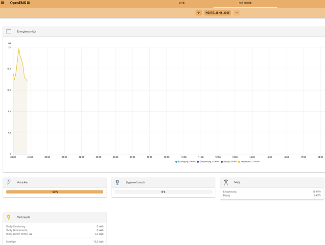

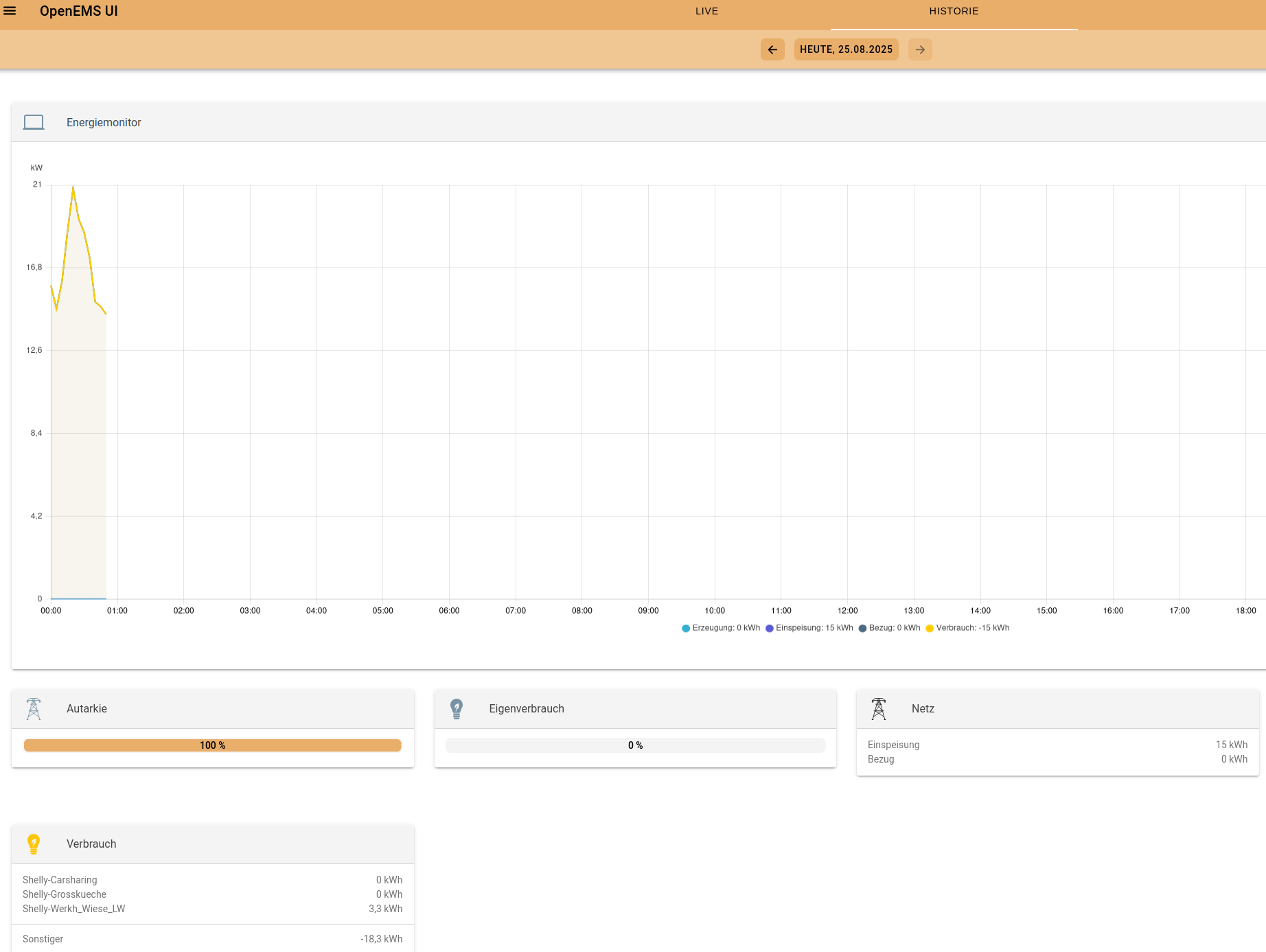

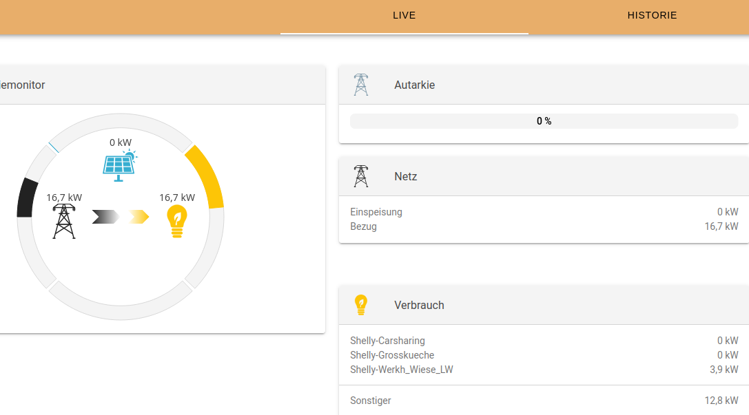

@stefan.feilmeier vielleicht habe ich nur etwas falsch konfiguriert, oder es gibt noch einen Fehler im Fronius SmartMeter (oder woanders im OpenEMS): Mir ist gerade aufgefallen, dass in den Live-Daten alles gut aussieht, in der Historie jedoch Bezug und Einspeisung vertauscht sind. Kann es sein, dass irgendwo noch ein Invert zu viel ist oder fehlt?
Livedaten
Historie
Realität: Bezug (da Nacht).
Mist. Danke für die Rückmeldung. Da hat mich ChatGPT in die Irre geführt…
Kannst du mal diesen Branch laufen lassen und testen ob damit die Energiewerte richtig herum sind?

Was ist die einfachste Möglichkeit die historischen Werte anzuzeigen – oder reichen obige Angaben um sicherzustellen, dass es nun passt? :slight_smile:
Nein, das reicht leider nicht. Gemäß Spezifikation müsste bei positiven ActivePower-Werten ActiveProductionEnergy ansteigen - bei negativen ActiveConsumptionEnergy. Anhand eines einzelnen Wertes sehe ich das leider nicht.
