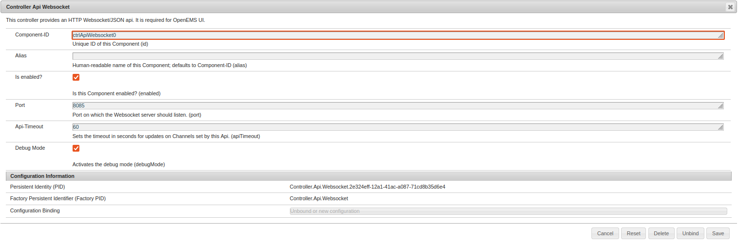

For debugging/reviewing I’m running a local edge out of Eclipse. Controller API Websocket is enabled and configured with port 8085:
nmap shows me that port 8085 is open.

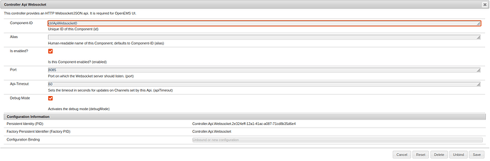

bei mir liegt eine ähnliche Situation wie bei sjjh vor. Habe das Controller API WebSocket im Edge aktiviert mit Port 8085. Scheinbar ist der Port aber nicht offen:
Ausgabe nmap:
