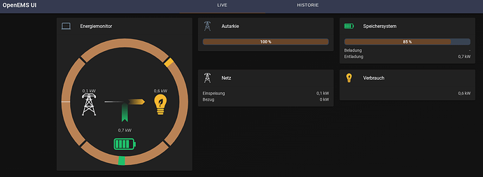

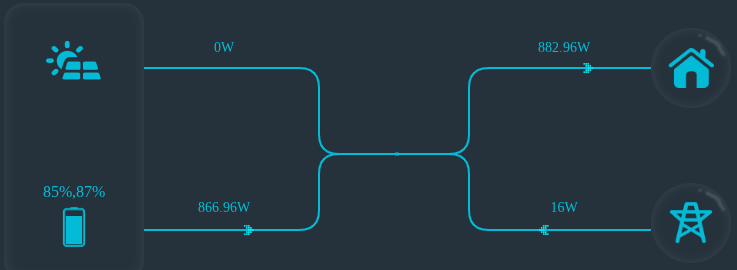

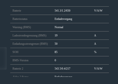

Da der Goodwe aber zwei Batterie Stränge bietet, Bat1 und Bat2, die beide angeschlossen sind, ist mir aufgefallen, dass im UI leider nur der Bat1 Strang abgefragt und dargestellt wird.
Alle größeren GW Hybrid WR > = 25kW haben aber zwei Batteriestränge, was wohl bei eurer Implementierung nicht umgesetzt wurde. Wann plant ihr dies zu ergänzen?
Anbei noch Bilder vom oE UI und dem SEMS Portal des GW, wobei ein paar Minuten zwischen den Aufnahmen liegen, also die Werte nich auf das Watt passen.

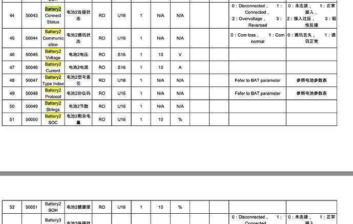

Der Beitrag von @s_h zeigt schon einmal die Register, was ja ein sinnvoller Ansatz der Implementierung ist.
Gefunden habe ich den Link zur Protokollbeschreibung hier.
Leute, es hat zwar etwas gedauert, aber endlich sind wenigstens die beiden wichtigsten Register der Batterie2 bekannt. Leider gibt es dazu keine Dokumentation, auch was der Goodwe Support mal so in die Welt schickt hat keinen Bezug zur Wirklichkeit.
Die Leistung von Bat2 wird in Registern 35264 und 35265 bekanntgegeben
Der Soc von Bat2 liegt in Register 39005
Wer also mit den Mechanismen von Github vertraut ist und den Pull Request sinnvoll erstellen kann, bitte macht es, damit wir den GW25k-ET vollständig implementiert bekommen.
