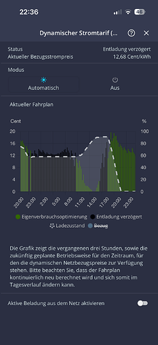

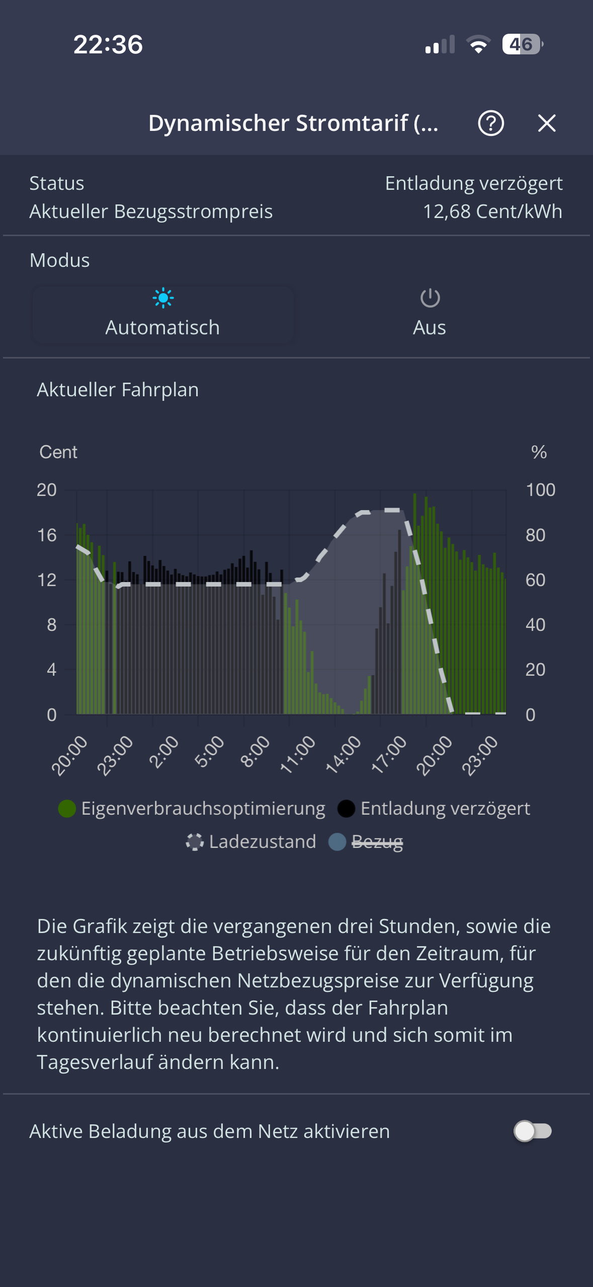

4. Interaktion zwischen Fahrzeugladung und FEMS-Optimierung
Aktuell steuere ich das Laden meines Autos hauptsächlich über Home Assistant.
Ich habe auch evcc getestet, nutze aber HA, da es ohnehin im Haus im Einsatz ist und die benötigten Automationen dort einfach umsetzbar sind.
Das führt jedoch zu einem Problem:
Die FEMS App „Dynamische Stromtarife“ kennt das Auto nicht als Verbraucher.
Dadurch entstehen Situationen, in denen:
  • FEMS Prognosen erstellt, ohne das Fahrzeug zu berücksichtigen
  • die Batterie in Sperrmodi läuft
  • nachts geladen wird, um morgens Leistung bereitzustellen
Das funktioniert grundsätzlich, hat aber Nebenwirkungen.
Beispiel:
  • Batterie wird nachts geladen, um für den morgendlichen Verbrauch bereit zu sein
  • wenn das Auto jedoch gar nicht angeschlossen ist, bleibt der Speicher morgens sehr voll
  • sobald die PV startet, wird Energie eingespeist, statt die Batterie sinnvoll weiter zu nutzen
Gerade wenn ich beruflich unterwegs bin und das Auto nicht zuhause ist, passiert das relativ häufig.
