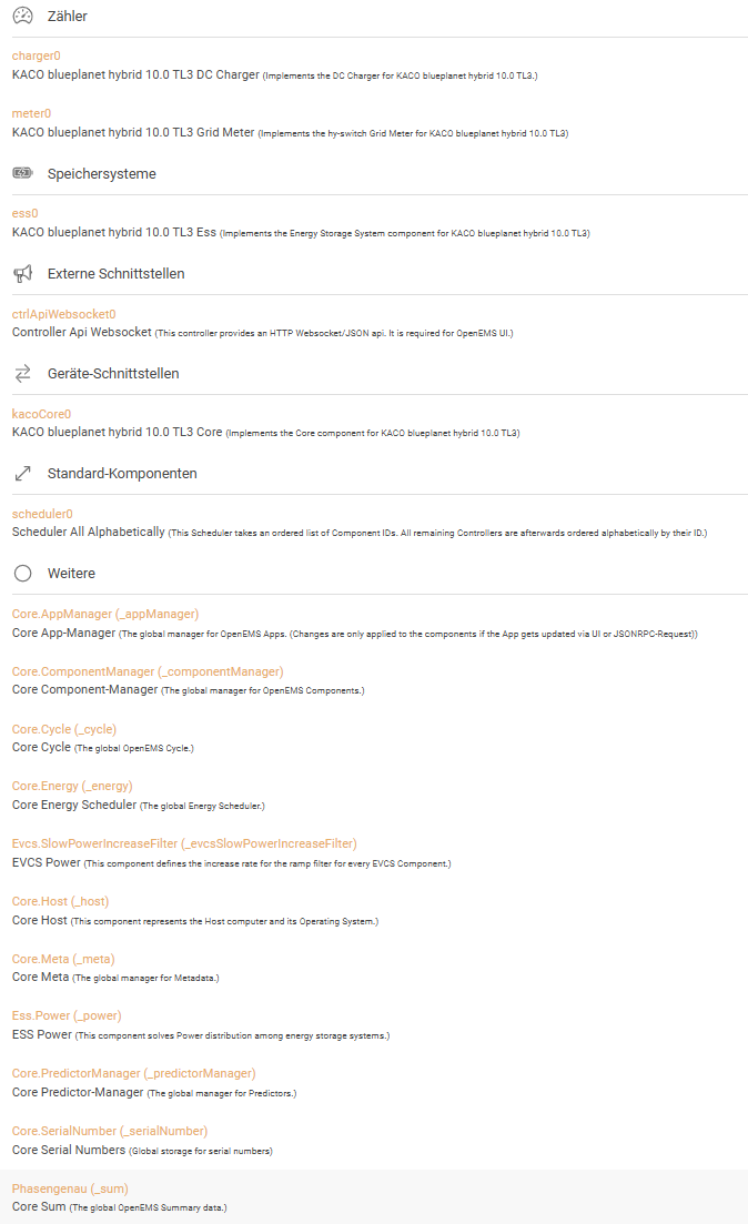

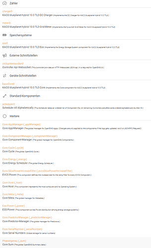

ich habe soeben in einer frischen OpenEMS Docker Installation den Kaco blueplanet hybrid eingerichtet, habe aber noch ein Problem mit der Batterie ess0.
Die Kommunikation zum Wechselrichter scheint zu funktionieren, da die Leistungsdaten vom Netzzähler usw. richtig angezeigt werden.
Allerdings wird der Speicher nicht angezeigt und der Core Component-Manager zeigt folgende Meldung: Fehler A configured OpenEMS Component was not activated
Beim ess0 wird im Systemstatus weder ein grüner Haken noch ein gelbes Dreieck oder rotes Ausrufezeichen angezeigt.
Das Logfile zeigt folgende Fehlermeldungen:
Hier die konfigurierten Komponenten, bis auf den Kaco ist alles Werkseinstellung:
Was übersehe ich bei der Konfiguration bzw. könnte die Fehlerursache sein?
