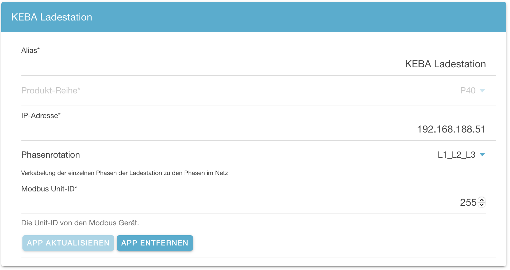

Hat jemand Infos zum Stand der Einbindung der AC-Wallbox? Bisher kann ich meine P40 Pro noch nicht ansteuern:
Die Infos auf der Website scheinen nicht aktuell zu sein:
Geplante Timeline für den BETA-TEST der KEBA KeContact P40:
Ausgewählte BETA-Tester erhalten darüber hinaus vollen Schreibzugriff.
Unser Ziel ist es, den BETA-TEST im Mai erfolgreich abzuschließen und anschließend den Schreibzugriff für alle Nutzer und Nutzerinnen der FEMS App KEBA freizugeben.
Hallo @Westfale
den aktuellen Stand findest du hier.
Für den konkreten Fortschritt/Stand des Herstellers ist dieses Forum nicht der optimale Kommunikationsweg.
Dadurch, dass Keba selbst zum ersten Mal (nur) Modbus TCP einsetzt, gibt es anscheinend noch unerwartete Kommunikationsschwierigkeiten.
Die generelle erste “Modbusfähigkeit” für die Keba P40 war erst mit einem Softwareupdate möglich.
Mein letzter Stand war, dass die Keba P30 jetzt auch Modbus TCP kann und die Steuerung darüber in OpenEMS funktioniert.
