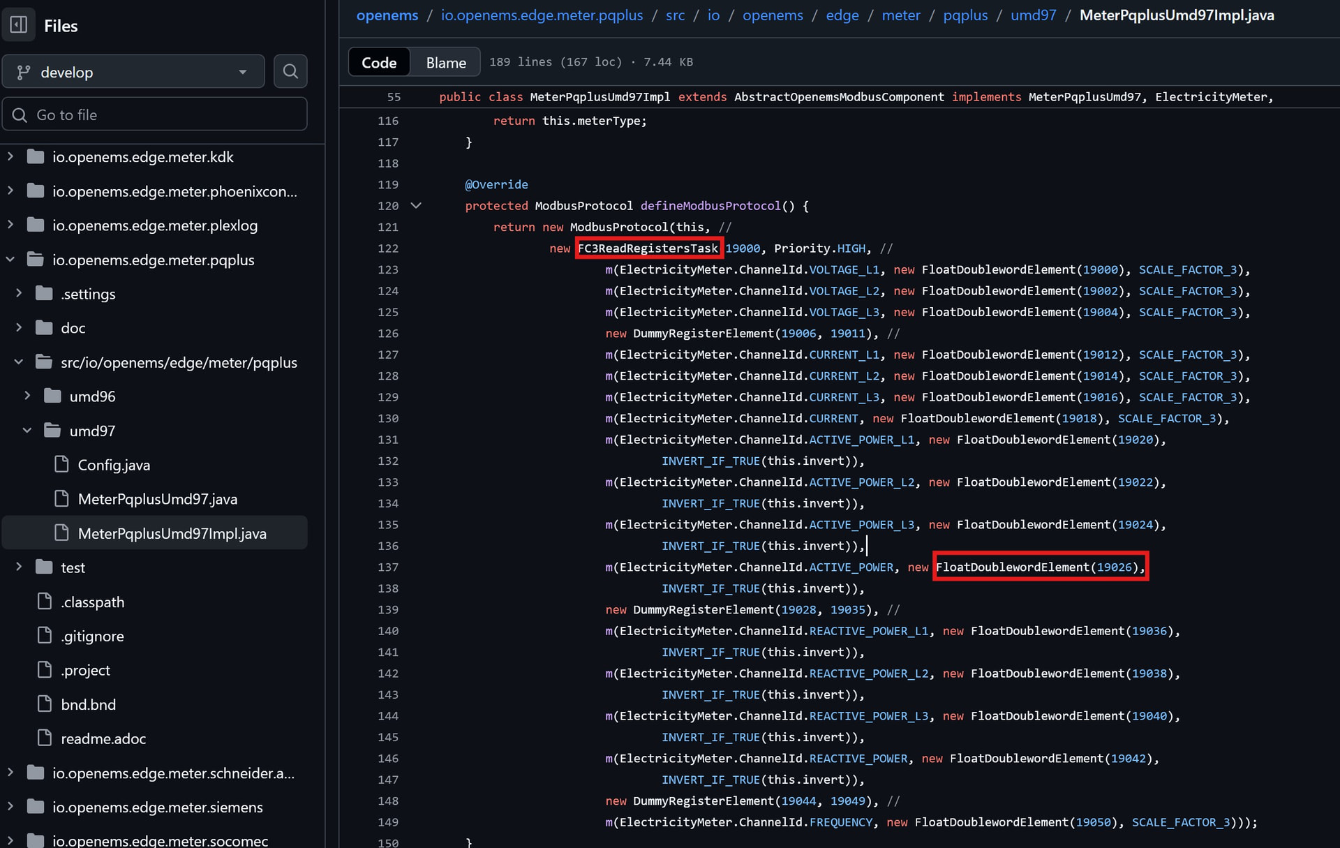

Es handelt sich um den unveränderten UMD97-Treiber, der bereits im Code des “pre-builts”-Edge-Release vorhanden ist. Habe diesbezüglich auch mal pq-plus kontaktiert. Sie meinten, dass es daran liegen könnte, dass FC3-Register (anstatt FC4) ausgelesen werden. Werde das mal bei meinem nächsten Termin im Labor mit Modpoll prüfen und dann hier berichten, ob die Werte deckungsgleich sind.
Hier der Pfad zum Code:

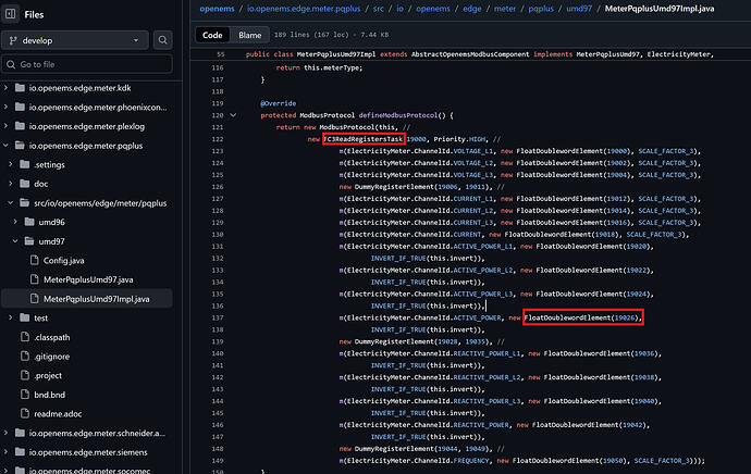

Ich habe mir den Java-Code des Treibers angeschaut und die abgerufenen Registeradressen mit den Herstellerangaben abgeglichen.
Man sieht, dass die 3P-Wirkleistung über das FC3(Holding)-Register mit der Adresse “19026” abgerufen wird. Dies ist laut Herstellerangaben ein Durchschnittswert, sofern es als FC3 abgerufen wird. Wenn man es allerdings als FC4 abruft handelt es sich beim selben Register um einen 200ms-IST-Wert.
Ich denke das ist die Ursache für das untypische Verhalten der Wirkleistung im Dashboard. Mir stellt sich nun die Frage, wie ich das möglichst effizient anpassen kann. Kann ich so eine Änderung bei OpenEMS Edge Apache vornehmen oder muss dafür der Code angepasst werden?
Falls Code angepasst werden muss:
Ersetze ich einfach in Zeile 122 “FC3ReadRegistersTask” durch “FC4ReadInputRegistersTask” und kompiliere das ganze, oder gäbe es da mehr zu beachten?
