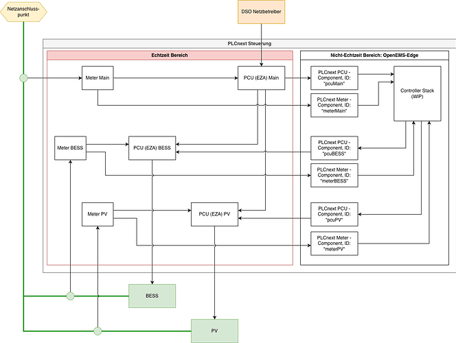

Grundsätzlich haben wir damit folgendes vor (siehe beigefügter Screenshot). Es soll ein Controller gebaut werden, der Daten aus einer PLCnext Steuerung bekommt. Die Komponenten auf der PLCnext Steuerung sind ein Meter und ein EZA-Regler. Beide PLCnext Komponenten haben einen Zwilling im OpenEMS. Neben den beiden Komponenten sollen in den Controller ein ESS und ein PV-Inverter eingeklinkt werden, die mit den Daten der Channels aus Meter und EZA-Regler Komponenten gesteuert werden.

Das Test-Szenario sieht vereinfacht aus wie im Bild unten. Sowohl vor dem BESS als auch PV-Inverter hängt jeweils ein EZA Regler, um die Anforderungen des Netzbetreibers im Real-Life Test zu erfüllen.

Ok, das heißt ihr möchtet (1.) die Daten aus PLCnext in OpenEMS Devices mappen - z. B. ein meter für den Netzzähler, ess für einen Speicher etc. und (2.) dann Regelungsalgorithmen darauf anwenden, die u.A. auch die EZA-Regler-Limits einhalten.
Das ist in etwa vergleichbar mit Edge-to-Edge in OpenEMS:
Damit werden auch verschiedene Devices von einem IoT-Gerät zum anderen “gemappt”. Die eigentlichen Implementierungen sind dabei ziemlich klein, weil die meiste Logik in der Edge-to-Edge-Bridge gesammelt ist.
Statt Websocket würdet ihr aber die HTTP Bridge verwenden.
