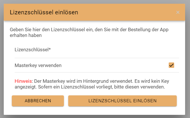

Bei Auswahl von “App installieren”, komme ich an foglenden Bildschirm:
Wenn ich dort “Lizenschlüssel einlösen” auswähle, komme ich noch auf den nächsten Screen, bei dem ich “App installieren” auswählen kann. Sofern ich das mache, kommt aber der Fehler ‘Installation der App fehlgeschlagen: Endpoint With method “appCenter” is not defined!’:

Ich gehe davon aus, dass du auf dein Edge direkt mit der UI zugreifst, denn der Endpoint “appcenter” funktioniert nur wenn das Backend auch mit eingebunden ist. (also Edge mit dem Backend kommuniziert )
