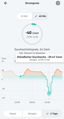

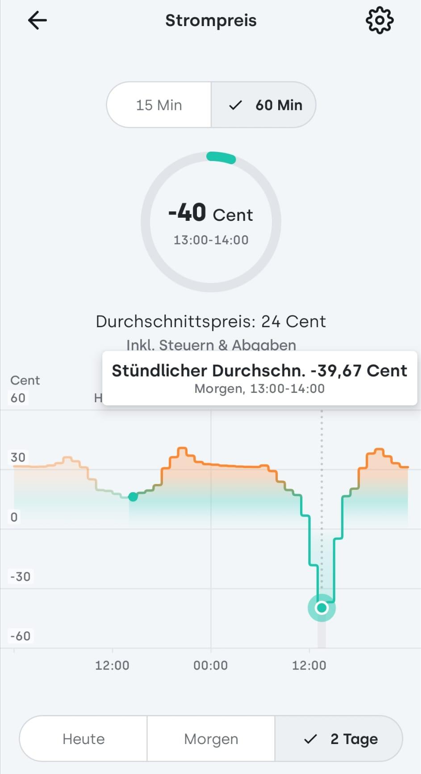

Hallo liebe Community,
auf dem deutschen Energiemarkt kommt es nun in kurzer Zeit am morgigen Feiertag, zum zweiten Mal dazu, dass auch für den Endverbraucher negative Strompreise zum tragen kommen. Also auch abzüglich der Netzentgelte noch ca. 40 Cent pro kwh gezahlt werden.
Wir planen nun den Time of Use Controller entsprechend anzupassen, um von diesen Situationen ebenfalls profitieren zu können. Gerne möchte ich hierzu einen aktiven Austausch starten, um Dinge nicht doppelt zu machen.
→ Hat hierzu jemand schon Anpassungen und Entwicklungen gestartet?
Vielen Dank und freundliche Grüße
Stephan

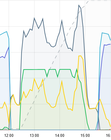

Guten Morgen,
durch die “noch” manuelle Steuerung in openEMS konnte insgesamt die negative Preisphase aktiv genutzt werden. Folgendes wurde getan:
  • Abschalten der PV-Produktion
  • Zuschalten großer Verbraucher und aktives Laden von Batterien
→ Insgesamt konnten in einem Einfamilienhaus ca. 45 kwh (ca. 12 Euro Ertrag) im entsprechenden Zeitraum aus dem Netz bezogen werden.
Gerne möchte ich die Einladung erneuern, gemeinsam die entsprechenden Controller weiterzuentwickeln und anzupassen.
Stephan
