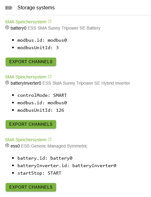

Hallo Bernhard,
Du musst keinen Fork vom opernikus-common machen, das sollte auch mit dem OpenEMS-Repo gehen. Vielleicht hast du vergessen, die Batterie und den Wechselrichter zu ener “Generic ESS” zu verknüpfen? Die Konfiguration sieht dann so aus:
Dann noch die DC-Charger für die PV-Strings, aber das hast du ja schon gemacht.
Stimmt!
Vielen, vielen Dank, jetzt funktioniert es wie es soll!
