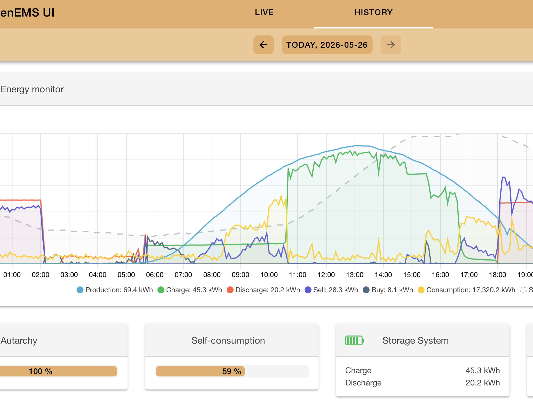

Gestern und heute auch hab ziemlich genau um 18Uhr plötzlich einer der beiden Speicher begonnen zu entladen.
Heute morgen ging das soweit, dass das BMS den Speicher deaktiviert hat obwohl zwei ctrlEmergencyCapacityReserve je ESS installiert sind welche beide auf 19 Prozent stehen aber die greifen nicht.
Aufgetreten ist das Entladen nachdem ich gestern probiert habe, den Controller GridOptimizedCharge gegen Mittag zu aktivieren. Da sich das System aber aufgeschwungen hat, habe ich diesen wieder gelöscht.
Hat wer eine Idee wie ich dahinter komme, was denn dieses verhalten auslöst?

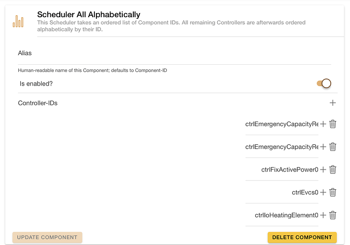

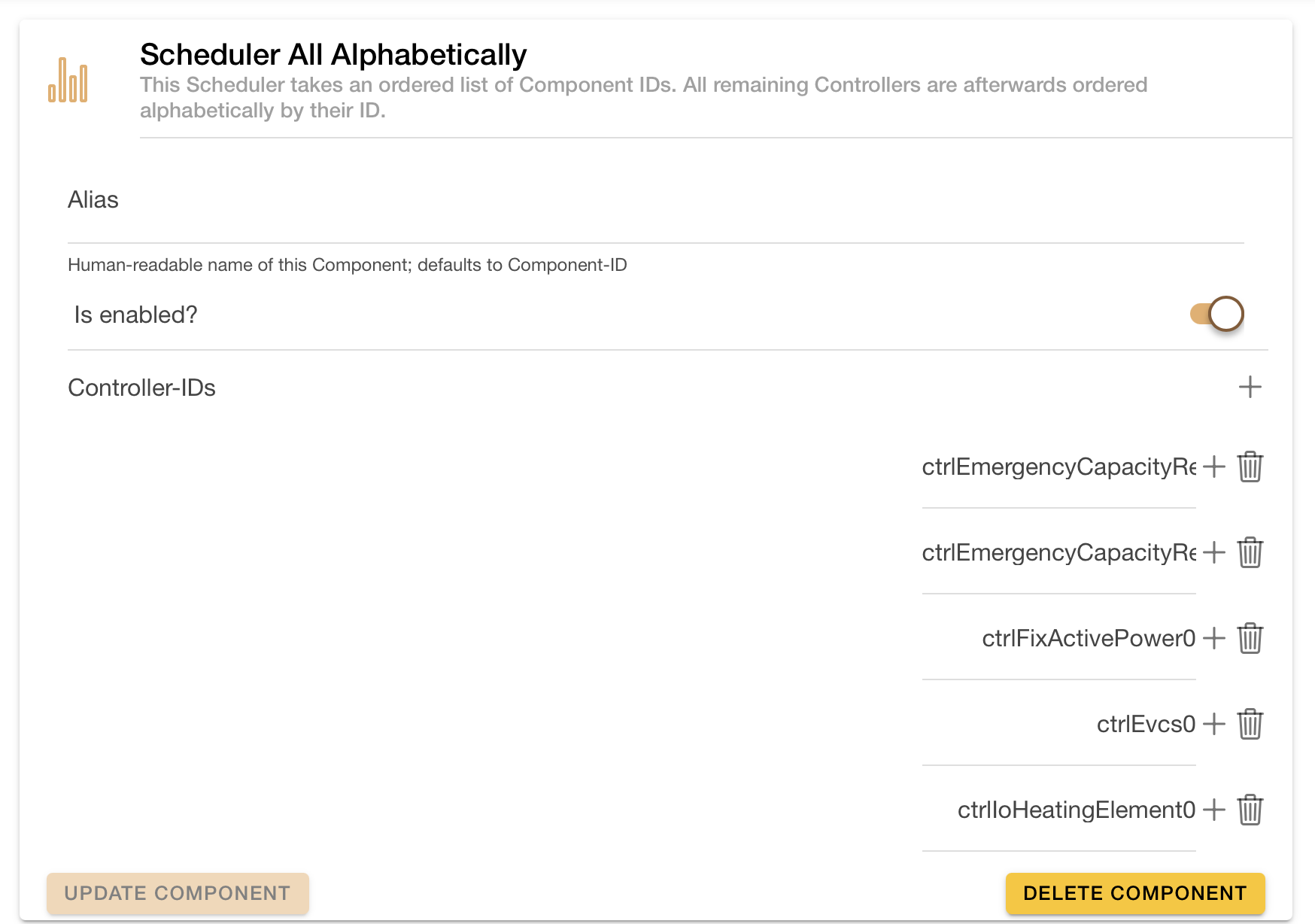

Der angehängte Screenshot zeigt das verhalten heut Abend und gestern in der Nacht und die Reihenfolge im Scheduler, ist diese falsch?
Sonst sind nur noch der ctrlBalancing installiert und ein PV Inverter Sell to Grid Limited
