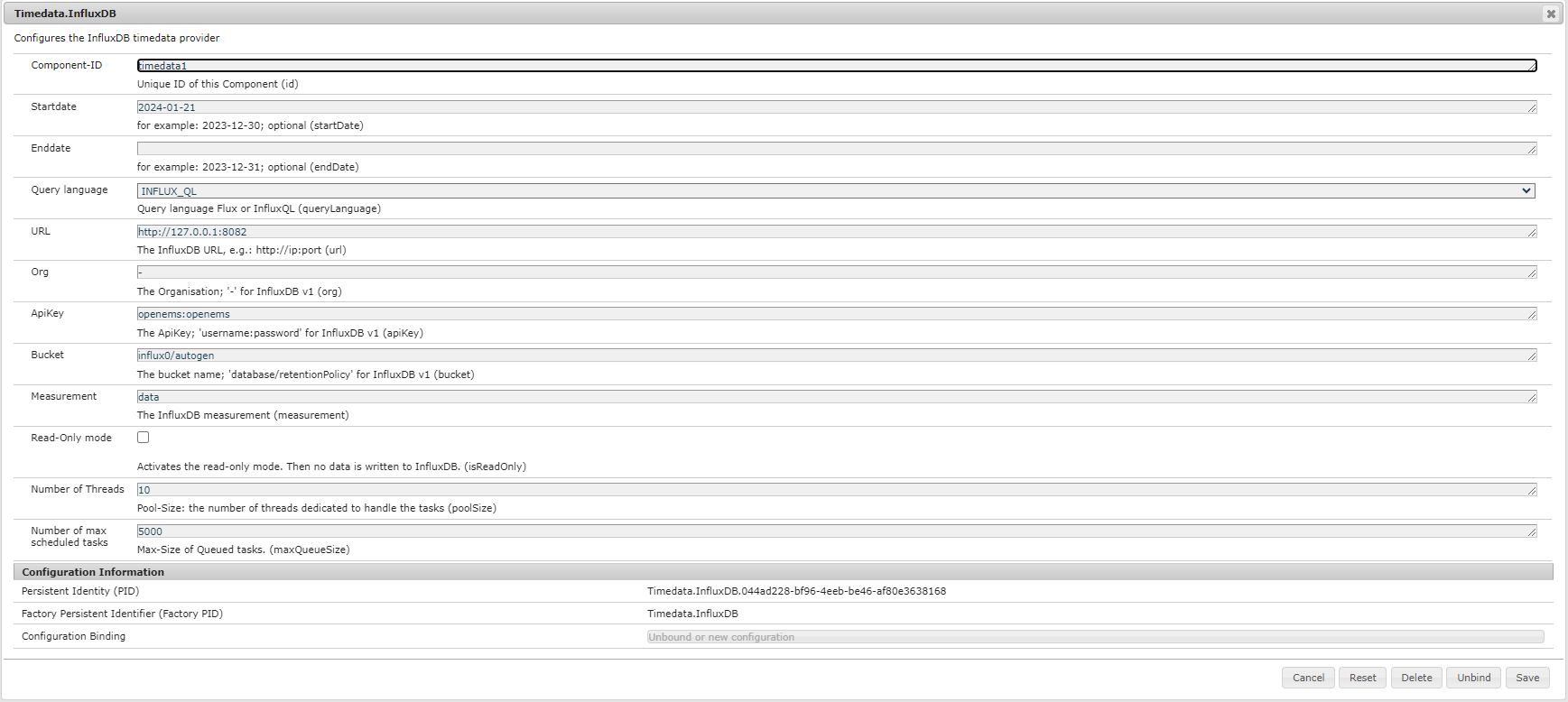

Ich hänge dir einfach mal pro-Forma die Konfigs an.
Eventuell liegt der Fehler auch bei mir?
Sollte aber denke ich so passen?
