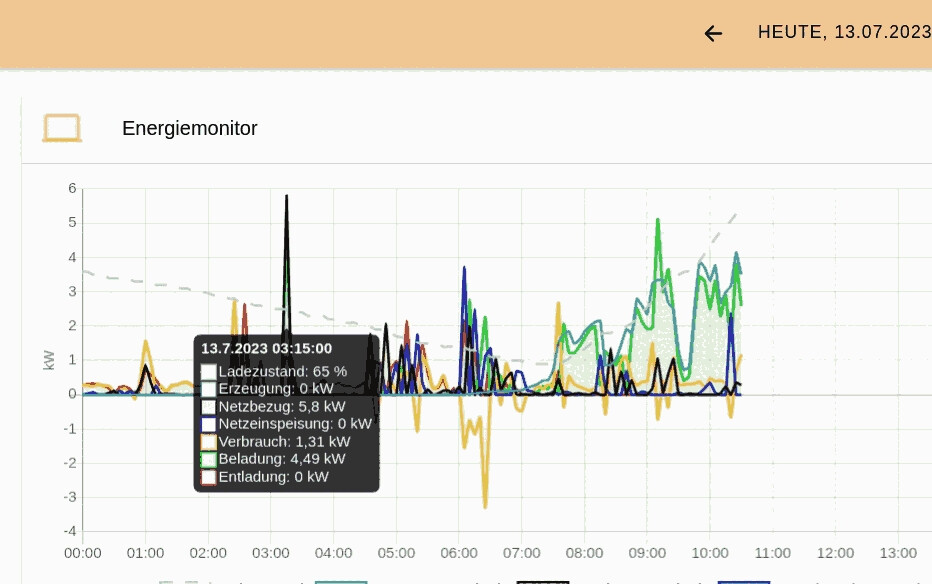

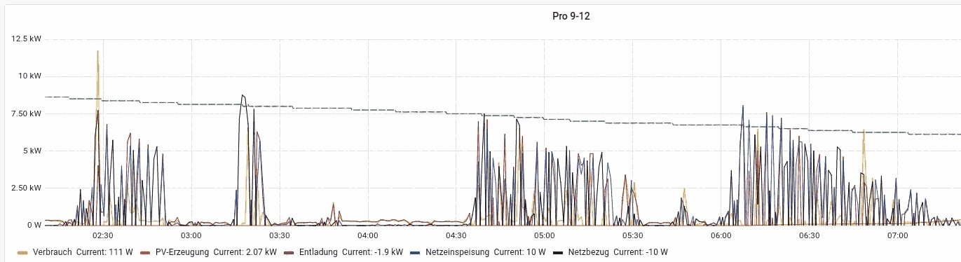

Ich habe eine lokale Anbindung an eine influxDB. Was mir dabei auffällt ist, daß – speziell nachts – die Regelung ‘spinnt’:
Da läuft nachts außer Gefriertruhe, Kühlschrank und Fritzbox nichts, was einen Peak mit Netzbezug von 5.8kw und Beladung 4.49kw rechtfertigt…
Warum springt bei einem Verbrauch von 1.3kw (vermutlich die Kanapumpe), was der Speicher locker selbst abfangen kann, plötzlich Beladung und Netzbezug an ?
Normalerweise komme ich morgens mit einem Ladestand von 65% raus, d.h.
dieses anscheinend völlig ungedämpfte Regelverhalten zieht dann auch den Ladezustand des Speichers satt runter …
Die Frage ist, wo man das einstellen kann ?
Oder ist das ein Bug in 2023.07 ?
