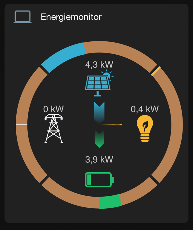

Wir starten mit einem Sommermorgen, an dem das ganze so aussieht:

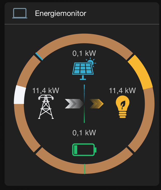

Nun starte ich die Beladung des E-Autos mit voller Leistung (11kW):
Die komplette PV-Leistung ist plötzlich weg, und er zieht die volle Leistung aus dem Netz. Der Speicher wird auch komplett ignoriert. Er kappt scheinbar die komplette DC→AC-Umwandlung.

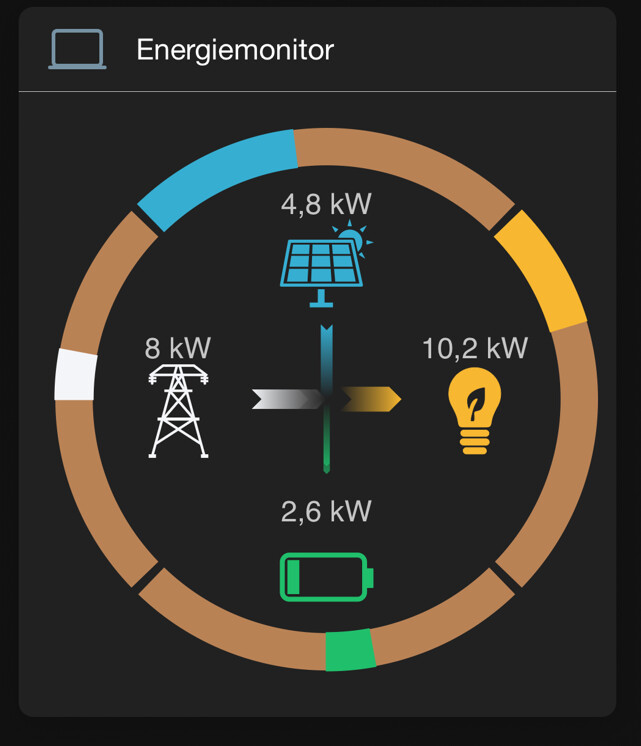

Schalte ich nun die Wallbox runter (z.B. auf max 8kW), sodass die Gesamtleitunganforderung unter ca 10.x kW sinkt, verhält sich die Anlage wieder so wie erwartet:
Hat jemand eine Idee woran das liegt? Sofern ich mit max Power in das E-Auto laden möchte, weil ich kurzfristig einen volles Auto brauche, wäre es natürlich schön, wenn die PV-Leistung dabei nicht ignoriert wird.
