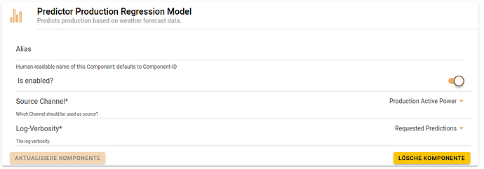

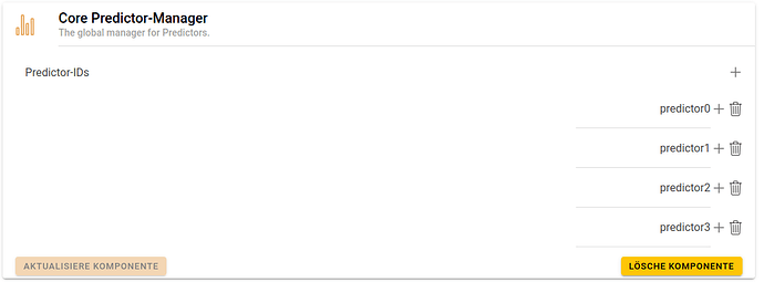

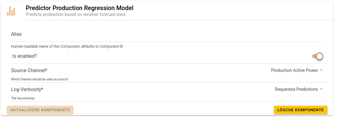

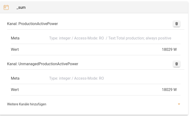

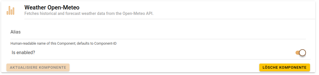

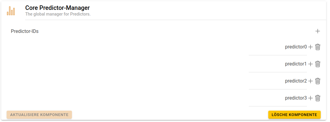

Da hüpfe ich mal kurz rein, wenn ich darf.
Kannst du mir einen Hinweis geben, was ich dazu einstellen muss? Wir nutzen den ENTSO-E und ich sehe keine Visualisierung der Strompreise, und auch keine Prognose.
Die Konfig:
weather0
predictor2 (ebenfalls probiert mit Channel Unmanaged Production Active Power)
_predictorManager
Channels
