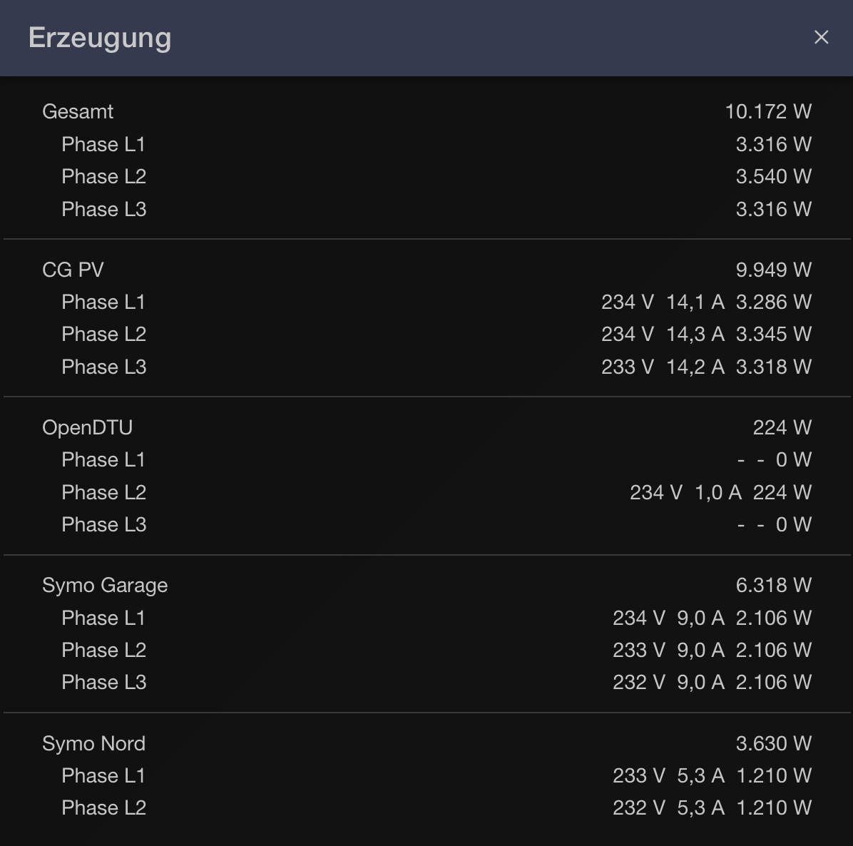

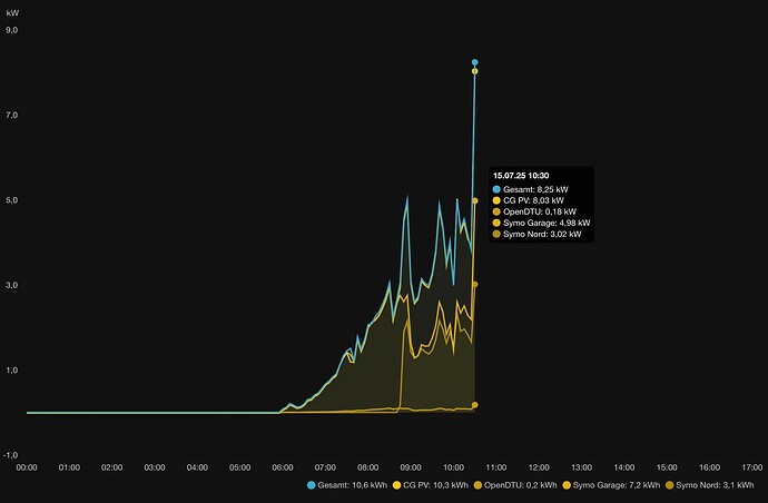

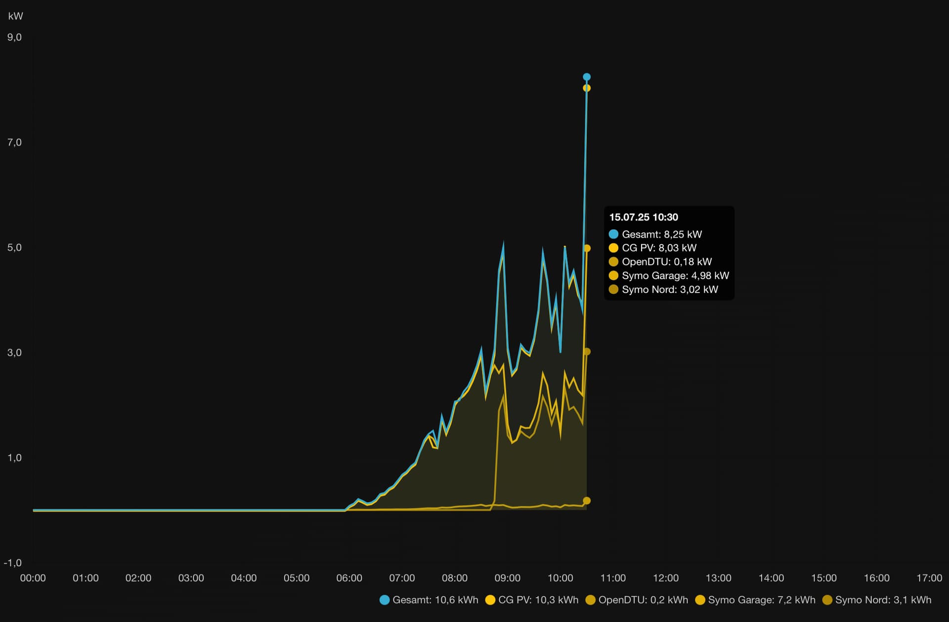

Da muss ich doch noch mal nachhaken.
Ich habe mehrere Zähler, die anderen “untergeordnet” sind. Also z.B. einen für EG und dann dahinter Kühlschrank, Geschirrspüler usw. Alle sind als CONSUMPTION_METERED angelegt, da sie sonst nicht in der Übersicht erscheinen. Der Verbrauch ist deswegen schon mal negativ, da ja mehr herausgerechnet wird als tatsächlich anfällt, denn in dem Verbrauch vom EG sind die anderen Werte ja schon enthalten.
Ist es möglich, dass ein Meter zwar in der Übersicht und der Historie erscheint, denn die Werte interessieren mich schon, aber nicht im Gesamtverbrauch berücksichtigt wird?
Hallo. Nein, aktuell haben wir für diesen Systemaufbau noch keine Lösung. Wir haben tatsächlich das gleiche Problem an unseren Standorten, dass Werte mehrfach hintereinander gemessen werden…
Auf lange Sicht ist dafür der MeterType m.E. nicht ausreichend. Mir schwebt vor, dass man so eine komplexe Anlagenkonfiguration z. B. per JSON definieren kann. Ein konkret ausgearbeitetes Konzept dafür habe ich aber noch nicht.
Kurzfristig könnte man natürlich einfach einen weiteren MeterType einfügen, bei dem das dann entsprechend gehandhabt wird.
Danke für die Antwort, dann weiß ich schon mal, dass ich keinen grundsätzlichen Fehler eingebaut habe. Damit kann ich leben, der errechnete Gesamtverbrauch ist mir weniger wichtig als die einzelnen Werte.
Meine einfache Lösung analog der beim VirtualMeter ohne Einfluß auf die bestehenden Komponenten:
Proposal: addToSum for ElectricityMeter
Eine Funktion in ElectricityMeter, mit der man festlegen kann, ob er bei der Summierung berücksichtigt werden soll:
public default boolean addToSum() {
	return true;
Und in SumImpl.java:
if (!meter.addToSum()) {
	continue;
Das funktioniert für alle existierenden Meter wie bisher, und wenn man es für einen verwenden möchte, überschreibt man die Funktion einfach.
Spontane Idee: Wäre es sinnvoll, wenn man bei einem Meter in der Komponent Config im UI ein optionales Feld “Eltern-Gerät” hat, sodass man Kaskaden von Metern definieren kann? Dann ließe sich anhand der Eltern-Kind-Beziehung entscheiden, ob noch etwas zum Gesamtverbrauch hinzuaddiert werden muss, oder nicht, und man könnte in einer Übersichts-Visualisierung einen Drill-Down anbieten.
Meine Lösung mit dem Schalter funktioniert bei Verbrauch und Erzeugung wie gewünscht.
Vor zwei Wechselrichtern habe ich noch einen Zähler für deren gesamte Produktion zur Kontrolle, der nun nicht mehr mit in die Summe gerechnet wird:
