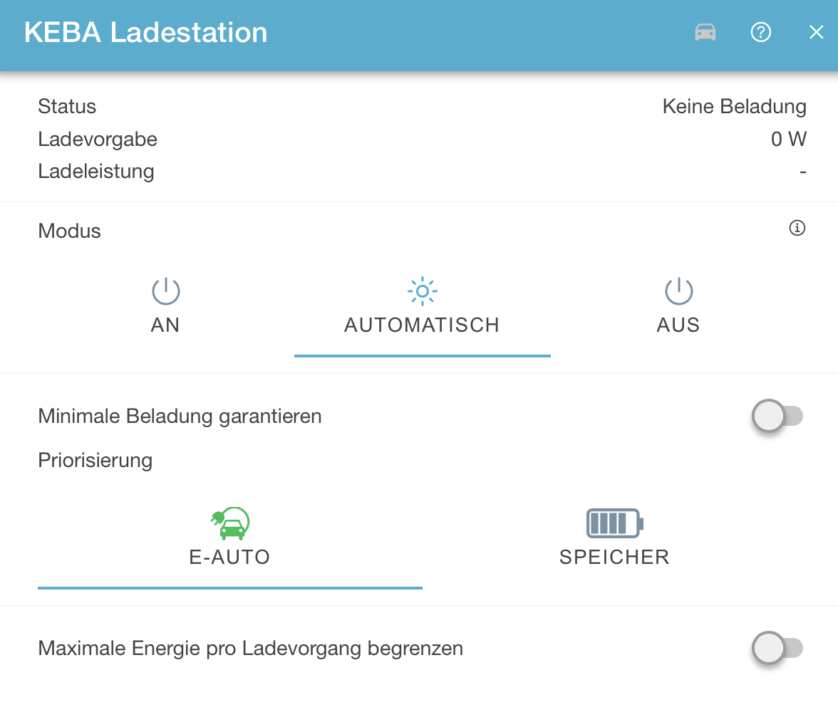

Wir arbeiten sehr intensiv an der Implementierung des “Energy Scheduler v2” und der Überarbeitung der Softwarearchitektur für E-Mobility. Mit dieser neuen Architektur “weiß” das FEMS, wann ein Auto lädt und mit welcher Leistung - und kann das in seinem Fahrplan berücksichtigen.
Wir haben mit FEMS Version 2025.12.4 eine Möglichkeit geschaffen, damit FENECON-Kunden bei einem BETA-Feldtest teilnehmen können. Wie das genau funktioniert, ist hier dokumentiert: Changelog BETA-Test :: FENECON Dokumente

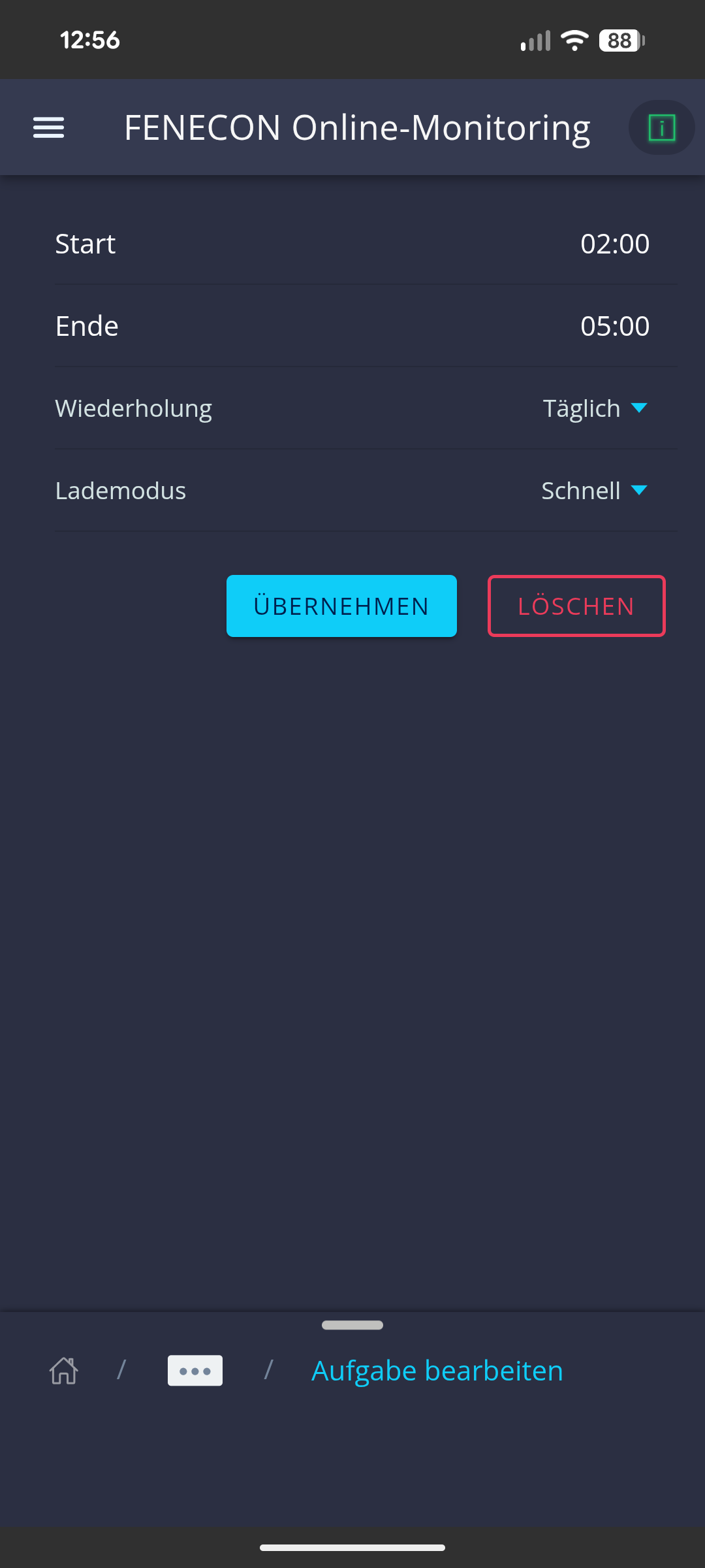

In meinem FEMS sieht das so z. B. aus:
  1. Zeitplan für die Beladung hinterlegen:

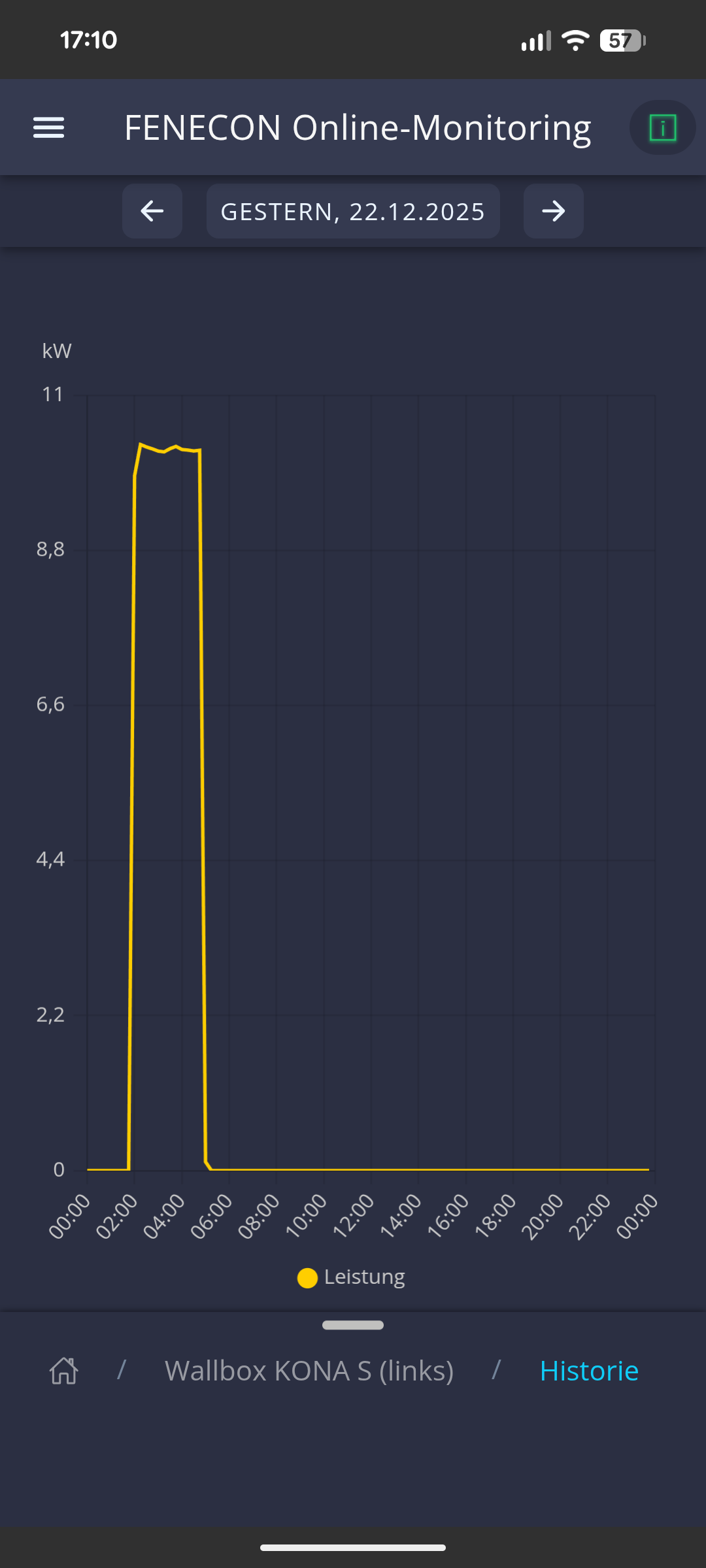

  2. Auto belädt in der Nacht:

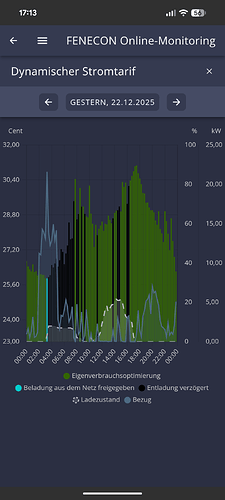

  3. FEMS belädt auch den Speicher zur günstigsten Viertelstunde und verzögert weiterhin die Entladung, damit das Auto aus dem Netz lädt.
    (Ja, die Darstellung hat noch Verbesserungsbedarf, aber für uns ging es hier erstmal um Funktion vor Design)
