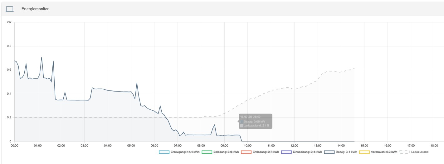

Also ich hab heute morgen mal ein Controler Ess Balacing eingefügt und
den Grid setpoint auf -50W gestellt.
Und siehe da:
zwischen 7:00 und 9:40 hat er wieder die berühmten 50W Bezug gehabt.
ab 9:40 (da hab ich etwa das Controller ess balacing aktiviert) ist alles auf 0.
Heute ist ein sehr grauer Tag und trotzdem ist der Speicher schon bei 61%.
An einem sonnigen Tag ist der Speicher dann halt erst ne halbe Stunde später voll.

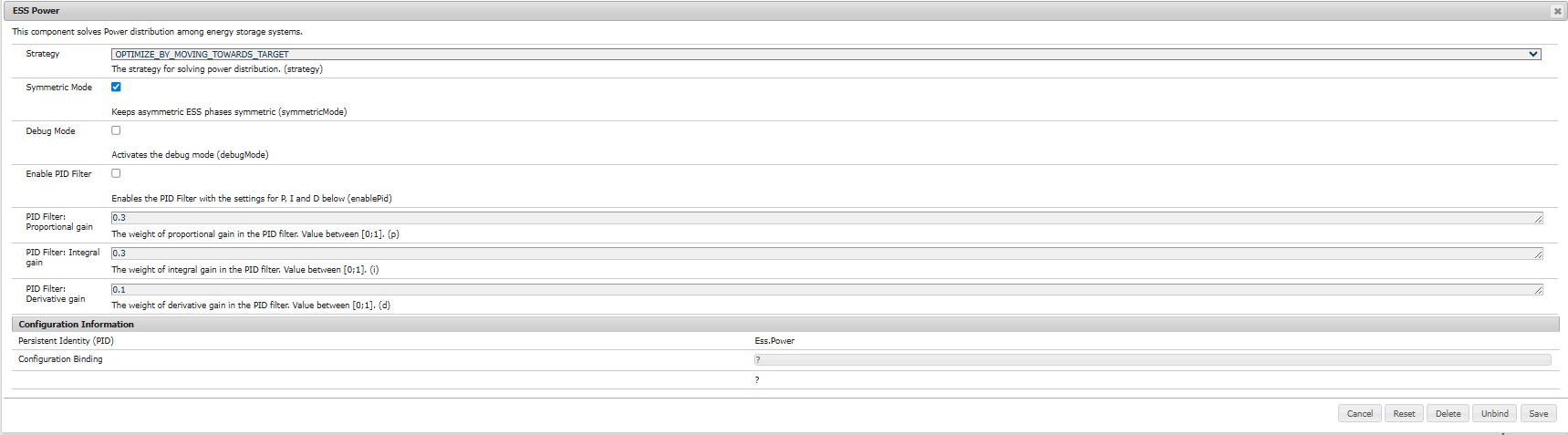

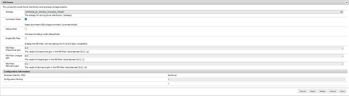

Jetzt hab ich nochmal ne Frage: der PID Filter ist ja gar nicht bei der Goodwe ESS
Komponente vorhanden, richtig ?
Ich hab so eine Einstellung gefunden bei einer Komponente ESS.Power
hier hab ich dann bei der Einstellung SMART den Pid Filter deaktiviert.
Allerdings hatte ich dann trotzdem über den Tag 4,28 kwh Netzbezug, obwohl der Speicher
qwuasi die ganze Zeit lang voll war.

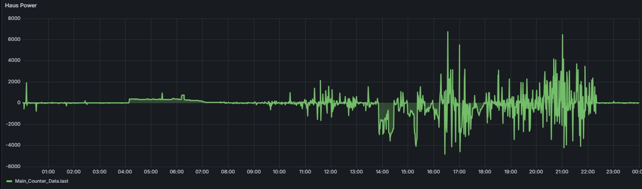

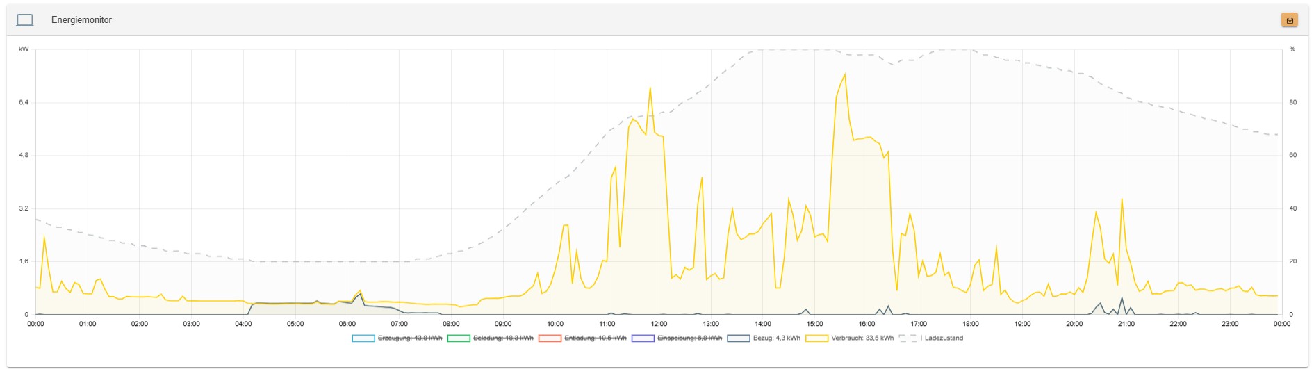

Hier die aufgezeichnete Consumption Kurve des Zählers, den ich bezahlen muss (Bezug).
Auf dem Bild erkennt man im Bereich von 4:00 Uhr bis 7:00 einen Bezug von ca 340W,
den man auch auf dem Bild unten vom selben Zeitbereich in der OpenEMS Historie sieht.
Und im Zeitbereich von 12:00 - 22:00 war eben viel los - also Spülmaschine, mehrere Waschmaschinen, Bügeleisen und einige Male für ca. 30 min der Induktionsherd mit 1-2
Kochfeldern. So zumindest erkläre ich mir das Gezappel. Aber ich finde schon dass das
viel Netzbezug ist, zumal zu jeder Zeit genug Energie im Speicher war.
Danach hab ich dann wieder auf INTERNAL umgestellt, allerdings PID weiter inaktiv gelassen.

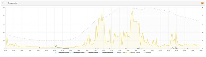

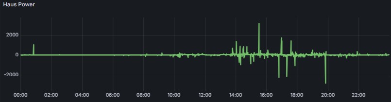

Hier mal zum Vergleich ein Bild von einem anderen Tag das qualitativ doch viel weniger
problematisch aussieht - hier kommen aber auch 956 mWh Bezug zusammen, was auch ziemlich viel ist, wenn man die Kurve sieht mit den wenigen Ausschlägen…
