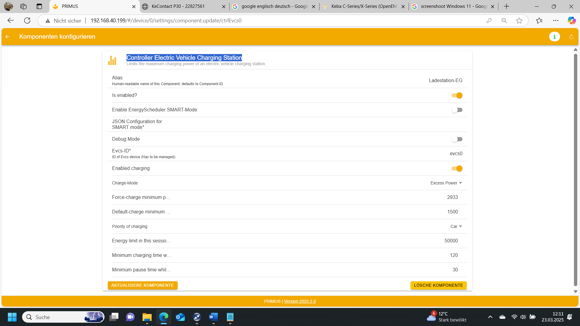

Hallo
Hab nun gesehen, das der Controller “Electric Vehicle Charging Station” komplett neu überarbeitet wurde. Kann mir jemand sagen, wie ich den nun einstellen muss.
Weiterhin habe ich festgestellt, das ich das laden noch nicht einmal Stoppen kann.
Da sind nun viele neue Einstellmöglichkeiten, welche bisher nicht da waren.
Anbei das Bild wie er eingestellt ist.
schön mal jemanden von Primus hier zu sehen. Wäre auch von euch schön, dass Ihr der Association mal beitreten könntet, wenn Ihr OpenEMS schon kommerziell nutzt und die UI komplett Out of the Box sogar als App anbietet.
