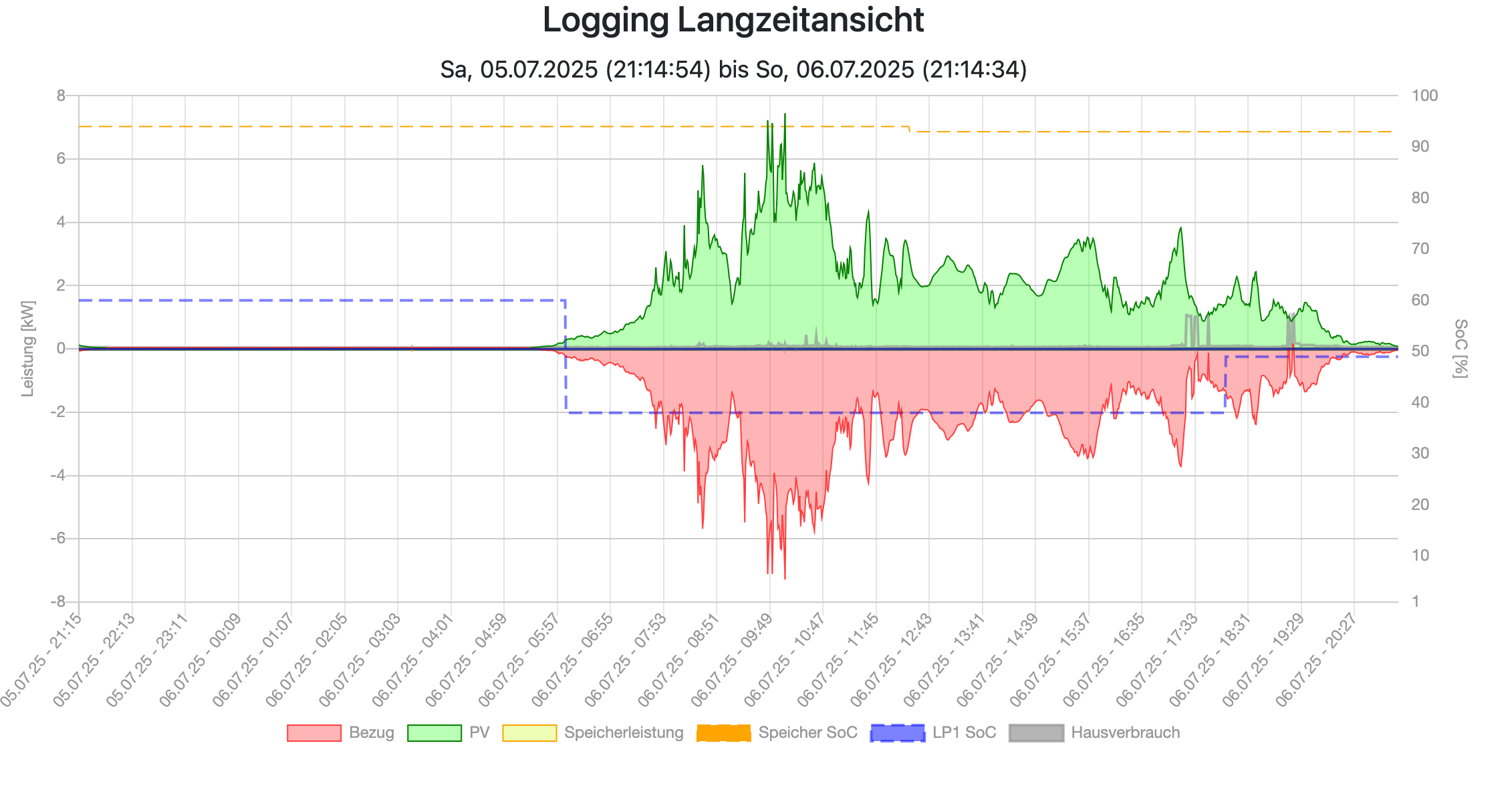

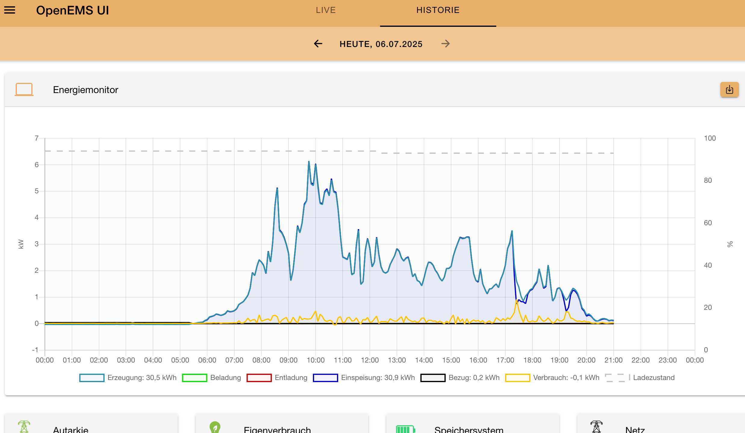

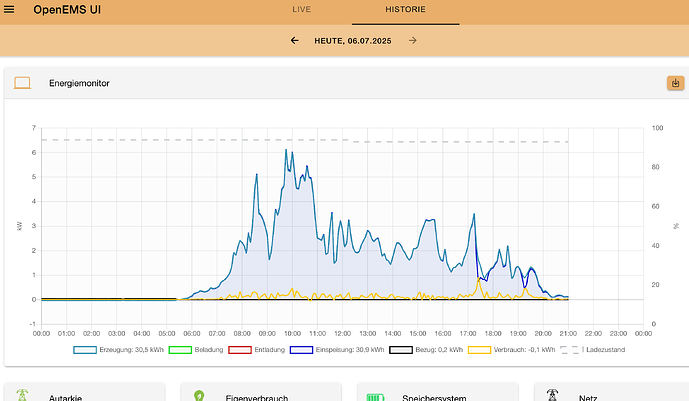

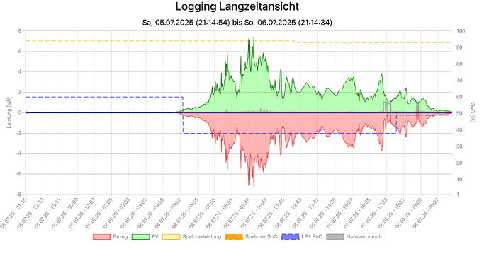

Mein Meter ist auf GRID eingestellt. Aber der Meter-Treiber für das Fronius Smart Meter ist auch von mir geschrieben und derzeit noch im Testbetrieb. Dem traue ich auch noch nicht so ganz. Ich hänge mal einen Screenshot vom heutigen Tag an, was hoffentlich verdeutlicht, was ich meine:
Hier zum Vergleich ein Screenshot vom openWB, was ich derzeit parallel laufen lasse:
Der Screenshot zeigt realistisch den Verbrauch. Um 17:30 und um 19:30 herum hatten wir etwas größere Verbraucher laufen. Ansonsten ist das Haus derzeit noch nicht bezogen, die Grundlast eher minimal. Das kommt bei dem openWB deutlich besser heraus als bei openEMS. openWB greift die Daten des SmartMeters per json-API ab, mein TS63A-Treiber per SunSpec. Sry, wenn ich etwas abschweife.
Mir geht es darum, dass in der openEMS-History Anzeige bei Beladung und Entladung nicht die aufsummierten kWh des Tages angezeigt werden.
