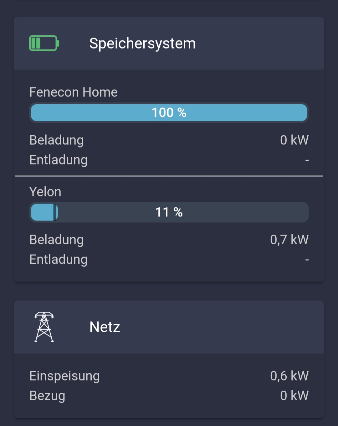

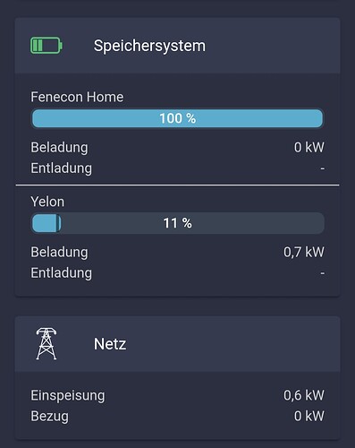

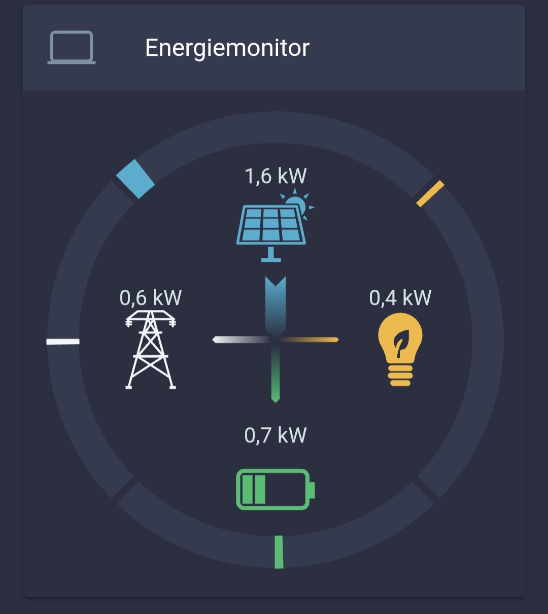

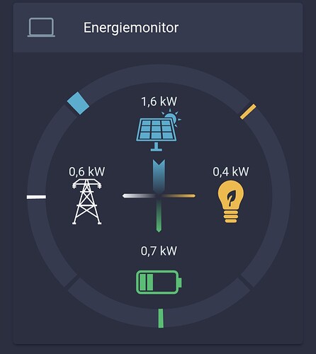

Heute ist er zum ersten mal “Stecken geblieben” hat 0W entladen - nur beladen - das lag denke ich an den 100W Threshold, da einer der WR round about 100W produziert hat und der andere unter 100W
Genaueres kann ich noch nicht dazu sagen, weil ich die Logs nicht beobachten konnte - werde es später aber mal nochmal anschauen und Posten, wenn nötig
