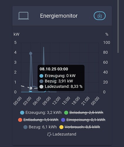

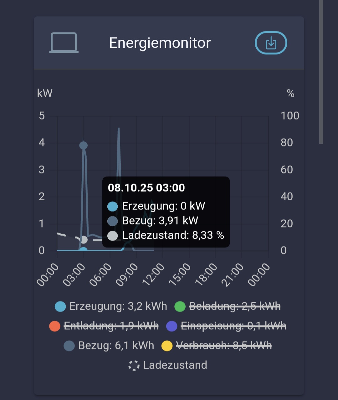

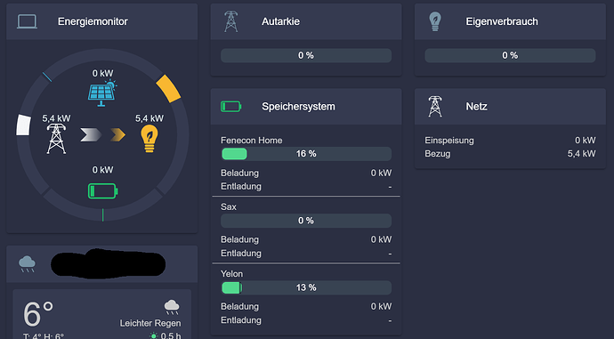

mir geht das Verhalten trotzdem nicht ganz ein:
Da war definitiv der Speicher noch nutzbar.
Das ist mit einem Screenshot alleine nicht nachzuvollziehen. Der Optimizer macht ja selbst keine Lade-/Entladevorgaben, er verteilt nur die Vorgaben unter Berücksichtigung der gesetzten Constrains auf die Speichersysteme. Sollte er nicht auflösen können, müsste ein Fehler im Log protokolliert werden.
Um den Grund herauszufinden, wieso hier nicht entladen wurde, wäre folgendes interessant:
Welche Speichersysteme und Controller sind aktiv? Gibt es evtl. Controller für LimitTotalDischarge oder SOC-Reserve?
Welche Lade/-Entladevorgaben waren aktiv?
Welche Werte für AllowedDischarge hatten die Speichersysteme zu der Zeit? Also war eine Entladung vom BMS freigegeben?
Der angezeigte Wert ist zudem ein Mittelwert. Bei mir wird der eine Speicher bis 7% entladen, der andere bis 10%, ergibt 8,5% minSoc über beide Speichersysteme.

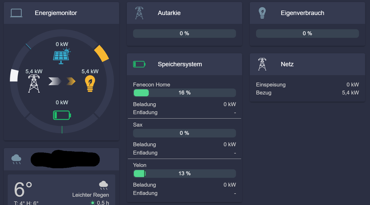

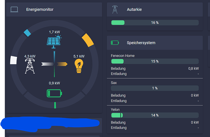

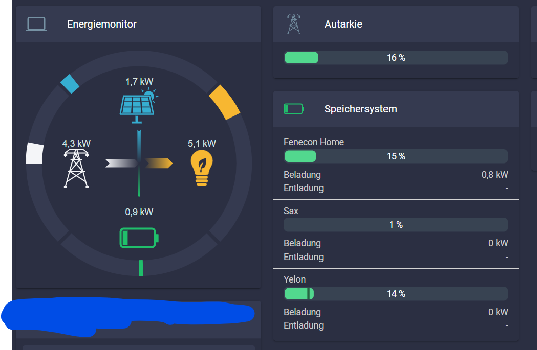

siehe anbei:
  • Fenecon Home
  • AC-Speicher
  • GoodWe ess
Obwohl der FENECON noch etwas drin hätte entlädt er nicht..

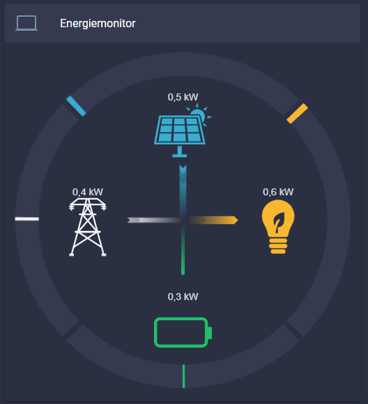

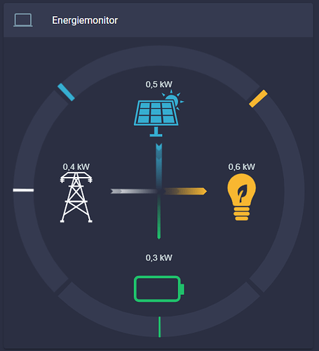

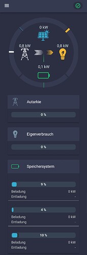

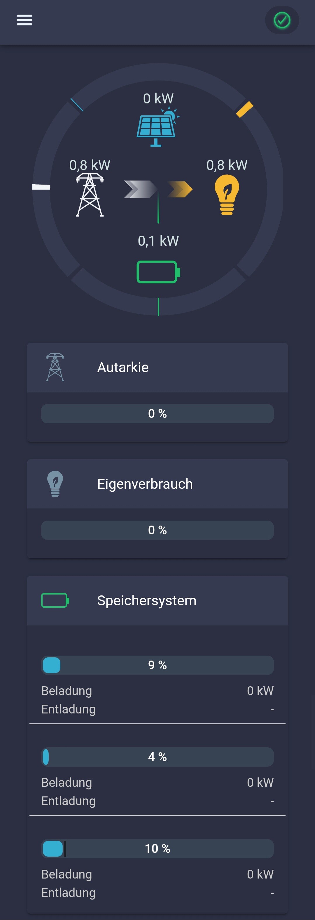

Heute auch wieder ein sehr komisches Verhalten:
Ohne weitere Informationen zur Konfiguration des Systems und weiteren Detailinformationen ist es schwierig Rückschlüsse auf dieses Verhalten zu schließen.

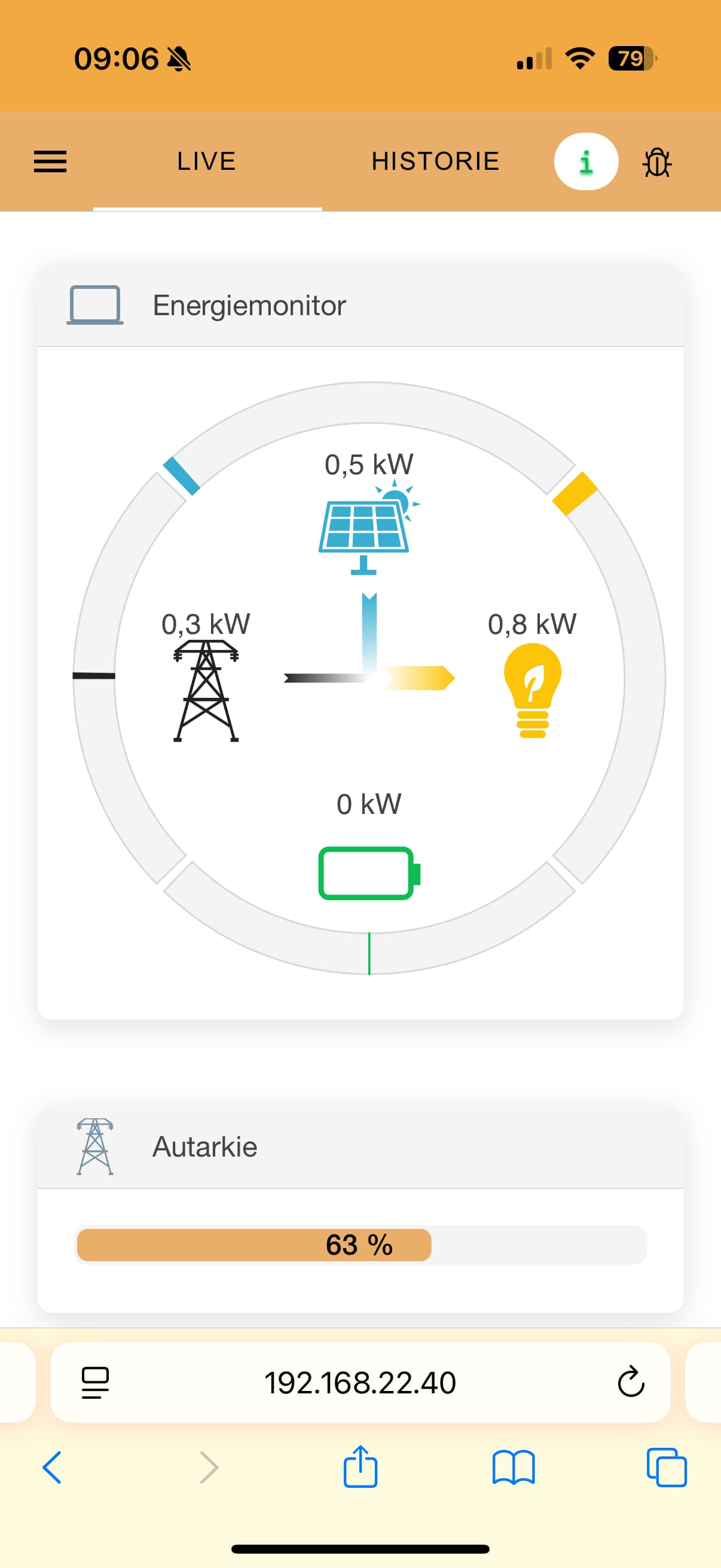

Er BElädt den Speicher, obwohl er eigentlich bei 5,1kW schon entladen sollte.
