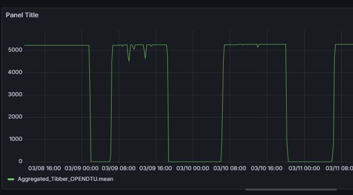

Als ich die openDTU Komponente aktiv hatte, hatte ich mehrmals das Problem, dass der Wert für den Gesamtertrag plötzlich 0 war. Dieser Wert wird meines Wissens nach im Wechselrichter gespeichert. Ich hatte zu der Zeit als der Wert 0 war auch überprüft, dass die Weboberfläche der OpenDTU auch 0 angezeigt hat. Das hat meine komplette Datenerfassung der Solarerträge durcheinander gebracht.
In der Grafik sieht springt der Wert um 1:30 zum ersten mal auf 0, dann um 6:45 morgens wieder auf den korrekten Wert, um am nächsten Tag um 18:00 wieder auf 0 zu springen. Ich hab dann mal die openDTU Komponente im openEMS deaktiviert und seitdem bleiben die Gesamtwerte auch im WebIF bestehen, wenn der WR nachts aus geht (so wie das auch vorher war).
Frage: hat auch jemand dieses Verhalten beobachtet ? Wie kann es sein, dass der im WR gespeicherte Gesamtwert zwischenzeitlich 0 ist und dann kommt irgendwie der richtige Wert wieder zurück ?

nein, das liegt wahrscheinlich an deiner OpenDTU. Ich verwende den Gesamtertrag nicht, sondern lasse das OpenEMS berechnen.
