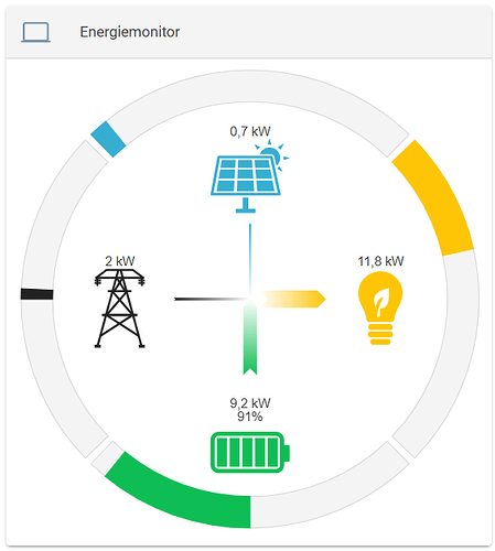

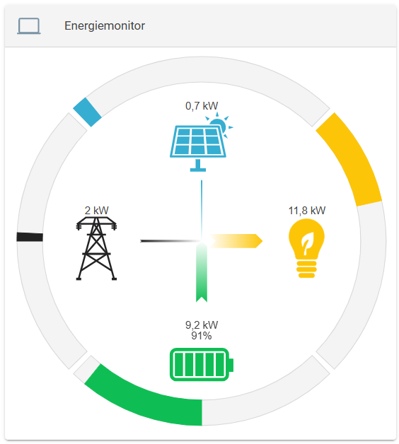

Danke. Gerade getestet. Scheinbar ist Option 2 aber nicht vollends die Lösung.
Aus dem hier,…
wird dann:
Die Entladungssperre zieht also nicht mehr. Scheinbar möchte der, nun höher priorisierte, balancing-controller entladen und der REST-controller darf das nicht überschreiben.
Im Log findet sich dann das hier:
[Channel [SetActivePowerLessOrEquals]] increasing requested [0 W] to minimum power [7084 W] for [ess0P]

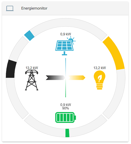

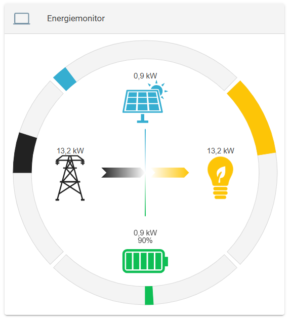

Option 1 funktioniert ebenfalls nicht (“Is Enbaled?” im UI auf false gesetzt). Das Ergebnis ist das gleiche as wenn der balancing Controller unterhalb des REST controllers ist: Sämtliche PV-Erzeugung wird komplett in the PV geladen:

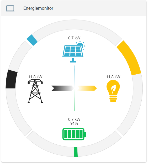

Etwas mehr Daten als Kontext zum obigen Beitrag
Syslog Auszug:
Deekay hat leider, soweit ich sehe, die verwendete HW hier nicht aufgeführt, vielleicht hilft das nochmal für weitere Impulse?
Er nutzt einen KACO BluePlanet Hybrid 10.0 TL3 Hybridwechselrichter und einen BYD HVM Akku.
Wie tsicking bereits erwähnt hat, scheint es wegen der Art der AC-Hybrid-WR Steuerung des KACO keine Option zu geben.
